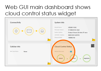

Nebula-programvarevariant - støtter NCC-oppdagelse.
Hvordan gjenkjenne programvarevarianter av den mobile ruteren?

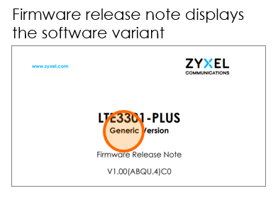

Generisk programvarevariant - støtter ikke NCC-oppdagelse
For generiske enheter ser du fastvareversjonen i utgivelsesmerknadene :
