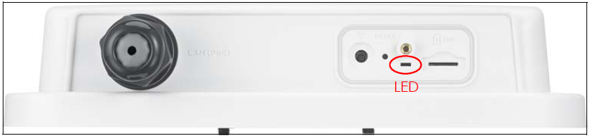

LED-lys
Hvor finner du LED-lys, og hva betyr de?
FARGE STATUS BESKRIVELSE
Rød Enheten er ikke koblet til internett
Rød Blinker Blinker Enheten starter opp eller gjennomfører selvtesting
rød Av Det har oppstått en systemfeil
Grønn Enheten er koblet til Internett
Grønt Blinker Enheten prøver å koble seg til Internett
Gult Enheten er koblet til Internett, og det trådløse nettverket er aktivert
Gult lys Blinker Enheten er ikke koblet til Internett, men det trådløse nettverket er aktivert
Rød/grønn/gul Ruller Oppgradering av enhetens fastvare pågår

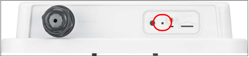

Tilbakestille enheten
Hvis du har gjentatte problemer med enheten, kan du bruke tilbakestillingsknappen til å tilbakestille den til fabrikkinnstillingene, noe som er en god måte å løse de fleste gjentatte problemer på.
  • Sørg for at enheten er koblet til strømnettet og at strømindikatoren lyser
  • Trykk og hold inne tilbakestillingsknappen i 15 sekunder
  • Vent til enheten starter på nytt og du kan nå enheten igjen

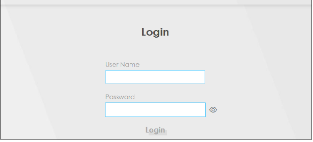

Logg inn på enheten
For å nå enhetens webgrensesnitt (der du kan konfigurere enheten), må du først logge deg på enhetens WiFi, gå inn i nettleseren og skrive http://192.168.1.1 - du kommer da til denne siden:
Hvis du har problemer med å logge inn på enheten, kan du lese instruksjonene for denne enheten nærmere: Last ned bibliotek

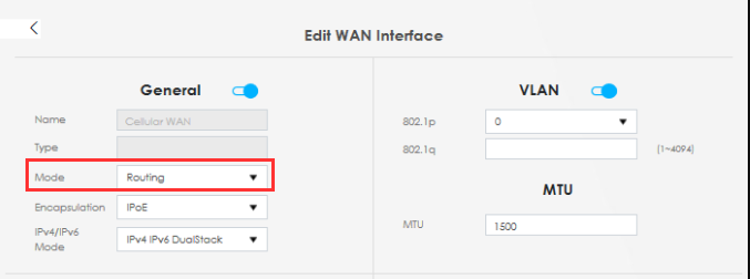

Bro-modus (IP Passthrough-modus)
Hvis du vil sette LTE7490 i bromodus (noe som betyr at all trafikk automatisk videresendes til ruteren du har bak LTE7490).
  • Gå til nettverksinnstillinger -> Bredbånd -> Legg til/rediger nytt WAN-grensesnitt
  • Endre modus fra Routing til Bridge
  • Klikk på Apply

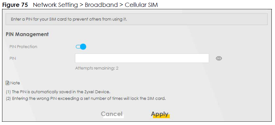

Ber om PIN-kode ved hver omstart
Hvis du opplever at du må sette inn PIN-koden på SIM-kortet hver gang du logger på, kan du deaktivere PIN-beskyttelse under
Nettverksinnstillinger -> Bredbånd -> Mobil SIM

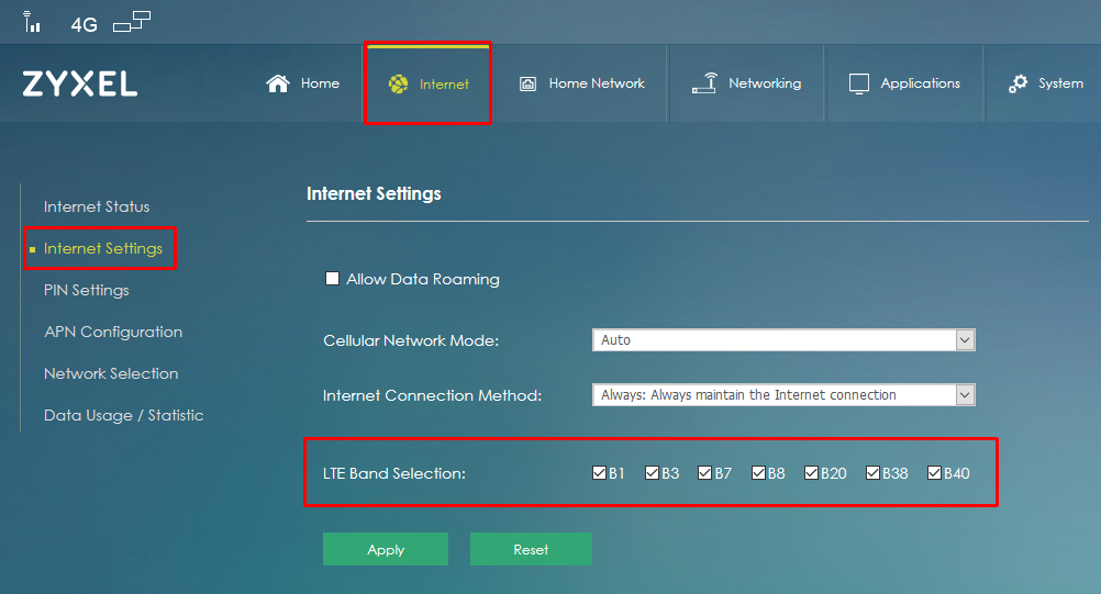

Enheten kobler seg til samme bånd med et dårlig signal
  • Hvis LTE7460 alltid kobler seg til det samme båndet med dårlig signal, kan du sjekke "LTE-båndvalg" under Internett > Internett-innstillinger > LTE-båndvalg og se om noen av LTE-båndene er deaktivert i webgrensesnittet.
  • De fleste tjenesteleverandører har sine nettverksdekningskart på Internett, og noen av dem eller myndighetene for radiokommunikasjon viser til og med dekningen i hvert LTE-bånd. Du kan bekrefte bånddekningen der du befinner deg ved hjelp av kartet. Det er verdt å merke seg at dekningen ikke er konstant, men i endring. Hvis du befinner deg i utkanten av dekningen, kan det hende at signalet må forbedres, og du kan forvente intermitterende tjenester på noen punkter.
  • LTE7460s LTE-antenne er retningsbestemt, så hvis signalet alltid er dårlig, kan du også flytte LTE7460 for å få et bedre signal.
