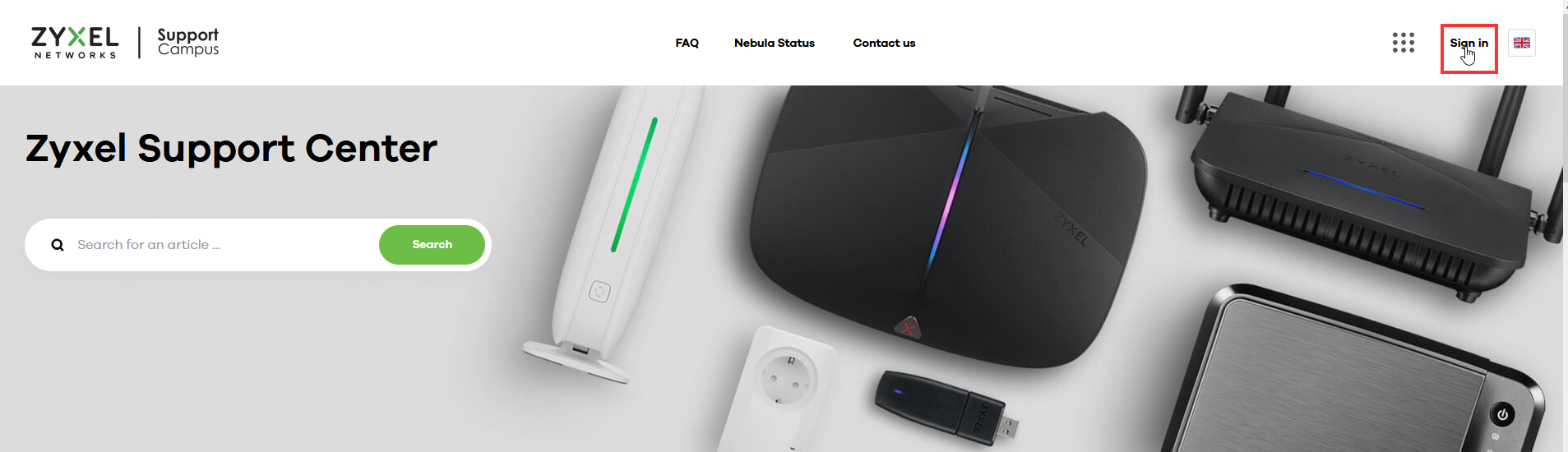

Log in op support.Zyxel.eu (Als u geen account heeft, maak er dan een aan)

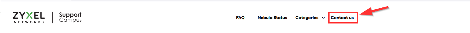

  • Wanneer u succesvol bent ingelogd, klik dan op de knop "Contacteer ons"
  • Voer het Serienummer in en klik op "Controleren"

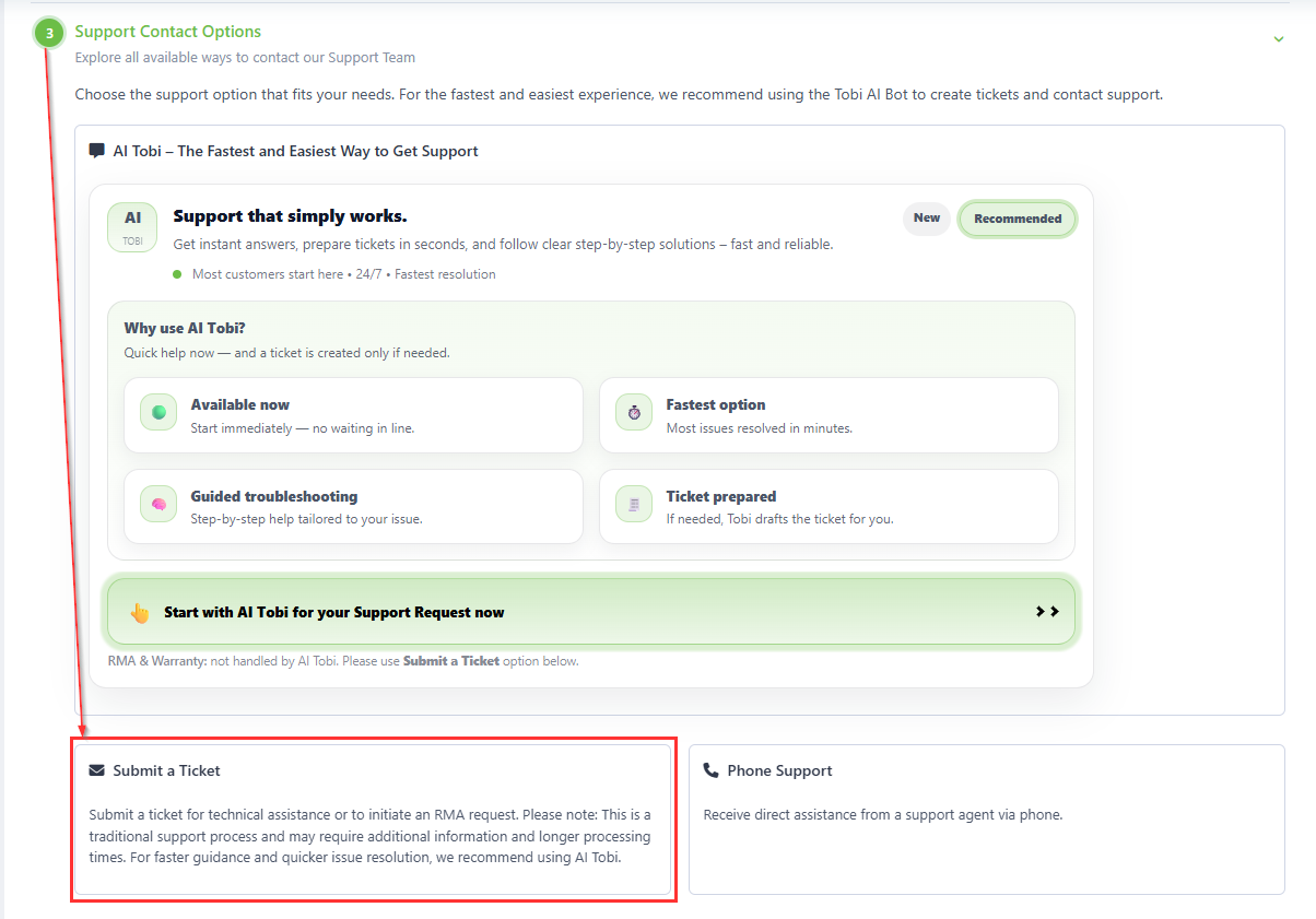

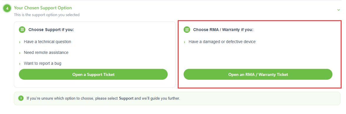

Kies vervolgens uit de lijst met beschikbare opties "Een ticket indienen"
Kies daarna "Open een RMA / Garantie Ticket."
Next, select "Open an RMA / Warranty Ticket."

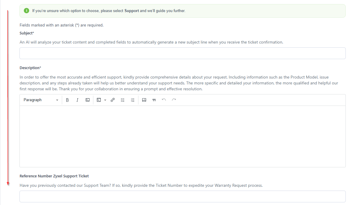

Voordat u uw aanvraag indient, zorg ervoor dat u het juiste serienummer van uw apparaat heeft. Deze informatie is doorgaans te vinden op de stickers die op uw apparaat zijn bevestigd. Als het door u opgegeven serienummer onjuist is, kunnen wij u helpen het juiste nummer te vinden.
Zorg er daarnaast voor dat het formulier nauwkeurig is ingevuld, inclusief de contactgegevens van de aanvrager en het retouradres van het apparaat. Het dubbel controleren van deze gegevens helpt ons om uw aanvraag efficiënter te verwerken.
Let op: Het voorbeeld toont een deel van het formulier, in werkelijkheid is het formulier uitgebreider.

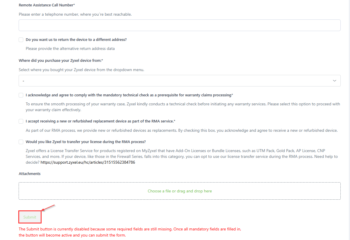

Let op: Zyxel biedt een Licentieoverdrachtsservice voor producten die zijn geregistreerd op MyZyxel en Add-On-licenties of Bundellicenties bevatten, zoals UTM Pack, Gold Pack, AP License, CNP Services en meer. Als uw apparaat, zoals apparaten uit de Firewall-serie, in deze categorie valt, kunt u tijdens het RMA-proces gebruikmaken van onze licentieoverdrachtsservice.
 how to start the device replacement process
  • Nadat u alle verplichte velden (velden met een rood sterretje) heeft ingevuld, verschijnt de knop "Verzenden".
"Submit" button

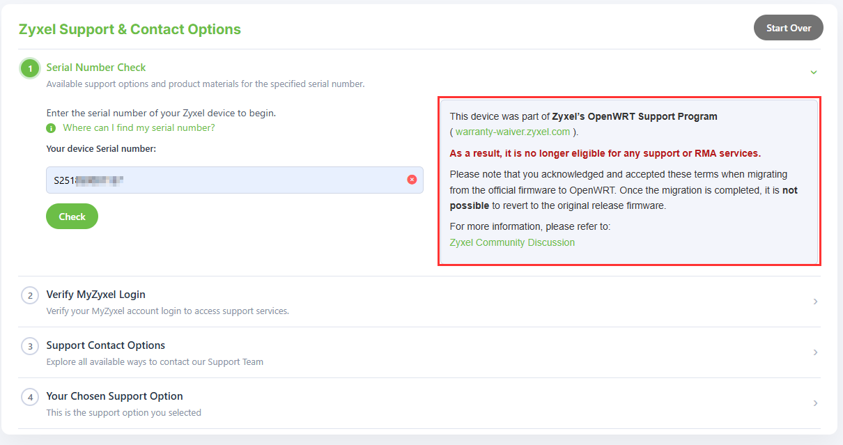

Apparaten met OpenWrt (firmware van derden)
Apparaten die zijn aangepast met OpenWrt of andere firmware van derden komen niet in aanmerking voor ondersteuning, garantie of RMA-diensten. Zodra OpenWrt is geïnstalleerd, is terugkeren naar de originele fabrieksfirmware niet mogelijk. Voor meer informatie, zie: OpenWrt Support Information.

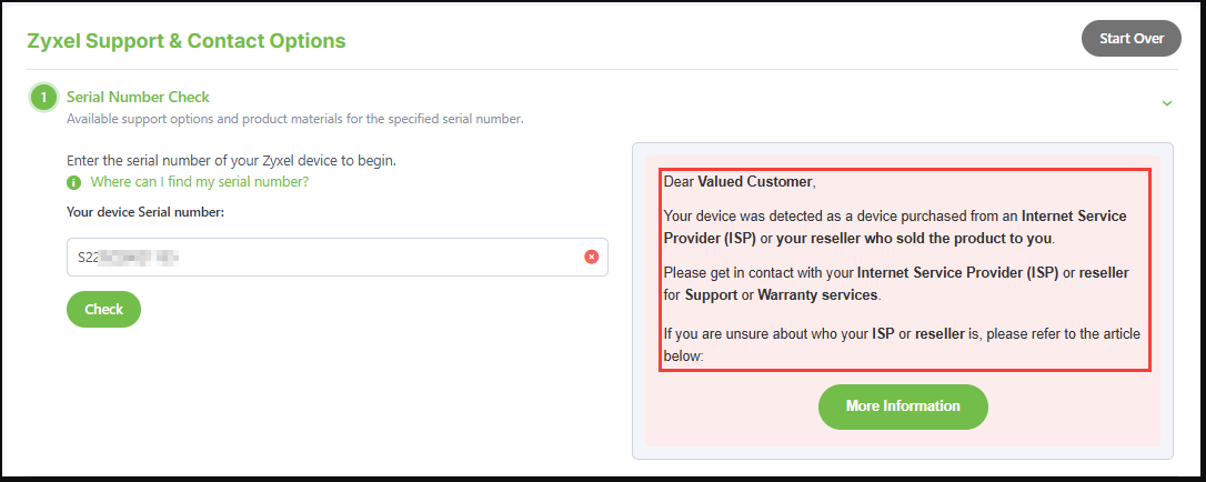

Door ISP geleverde apparaten
Apparaten die door een internetprovider (ISP) of wederverkoper worden geleverd, worden beheerd en ondersteund door die provider. Neem rechtstreeks contact op met uw ISP of wederverkoper voor ondersteuning of garantieaanvragen.
Voor meer informatie, zie: ISP Support Information
