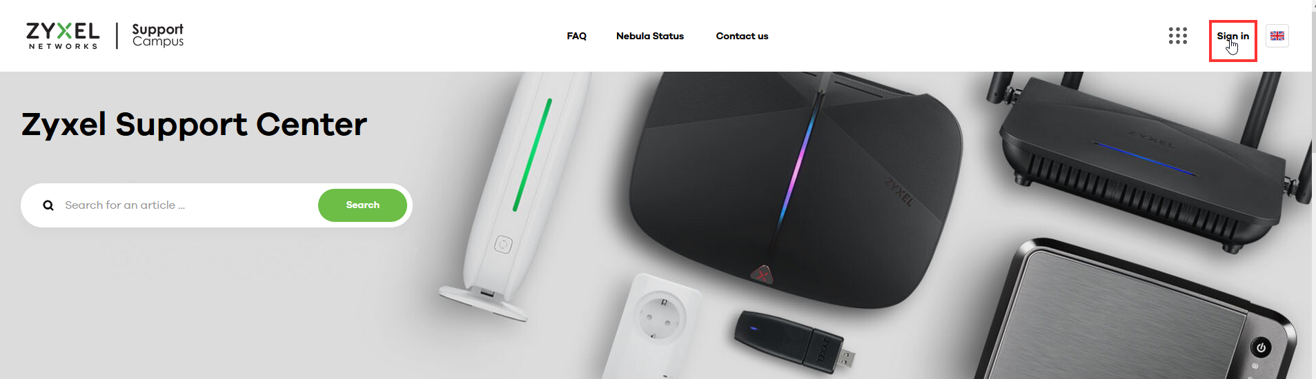

Inicie sesión en support.Zyxel.eu (Si no tiene una cuenta, por favor créela)

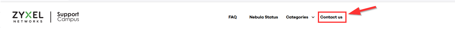

  • Cuando haya iniciado sesión correctamente, haga clic en el botón "Contáctenos"

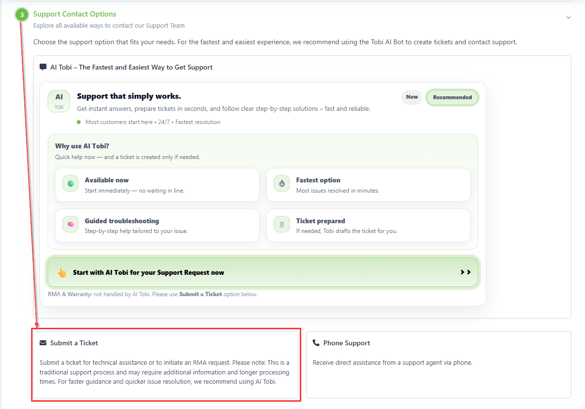

A continuación, de la lista de opciones disponibles, debe seleccionar "Enviar un Ticket"

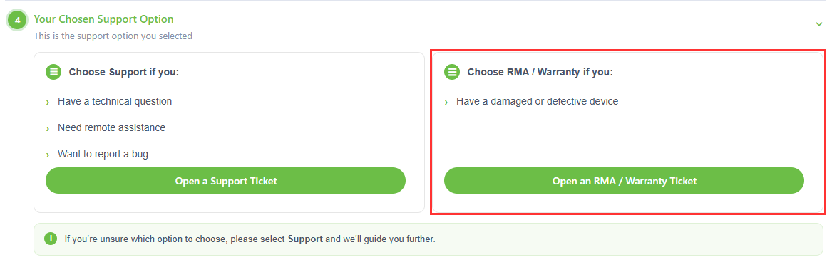

Luego, seleccione "Abrir un Ticket de RMA / Garantía."
Next, select "Open an RMA / Warranty Ticket."
Nota: Si su dispositivo no muestra garantía activa después de la verificación de garantía, pero puede proporcionar prueba de compra en los últimos dos años (o cinco años para dispositivos empresariales), aún es elegible para el proceso de RMA. Por favor, envíe una copia de la factura de compra junto con el formulario RMA completado. Para más detalles sobre cómo verificar el estado de la garantía de su dispositivo, consulte el artículo disponible en el siguiente enlace: Productos Zyxel [Garantía] - Productos y Garantías

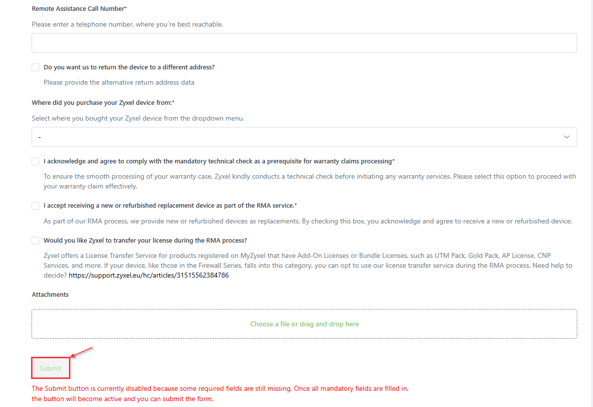

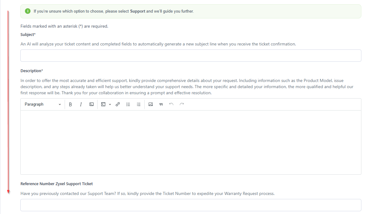

Antes de enviar su solicitud, asegúrese de tener el número de serie correcto de su dispositivo. Esta información generalmente se encuentra en las etiquetas adheridas a su dispositivo. Si el número de serie que proporciona es incorrecto, podemos ayudarle a localizar el correcto.
Además, asegúrese de que el formulario esté completado con precisión, incluyendo la información de contacto del solicitante y la dirección de devolución del dispositivo. Verificar estos detalles nos ayudará a procesar su solicitud de manera más eficiente.
Nota: El ejemplo muestra parte del formulario, en realidad, el formulario es más extenso.
Nota: Zyxel ofrece un Servicio de Transferencia de Licencias para productos registrados en MyZyxel que tienen Licencias Adicionales o Licencias en Paquete, como UTM Pack, Gold Pack, Licencia AP, Servicios CNP y más. Si su dispositivo, como los de la Serie Firewall, pertenece a esta categoría, puede optar por usar nuestro servicio de transferencia de licencias durante el proceso de RMA.

  • Después de completar todos los campos obligatorios (campos con un asterisco rojo), aparecerá el botón "Enviar".
"Submit" button

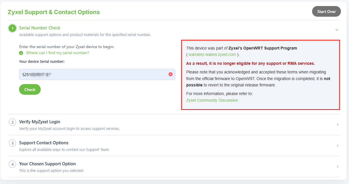

Dispositivos con OpenWrt (firmware de terceros)
Los dispositivos que han sido modificados con OpenWrt o cualquier firmware de terceros no son elegibles para soporte, garantía ni servicios de RMA. Una vez instalado OpenWrt, no es posible volver al firmware original de fábrica. Para más información, consulte: Información de Soporte OpenWrt.

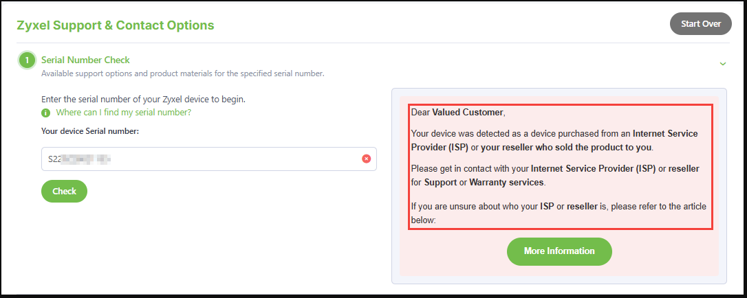

Dispositivos proporcionados por ISP
Los dispositivos suministrados por un Proveedor de Servicios de Internet (ISP) o revendedor son gestionados y soportados por el proveedor. Por favor, contacte directamente a su ISP o revendedor para cualquier solicitud de soporte o garantía.
Para más información, consulte: Información de Soporte ISP
