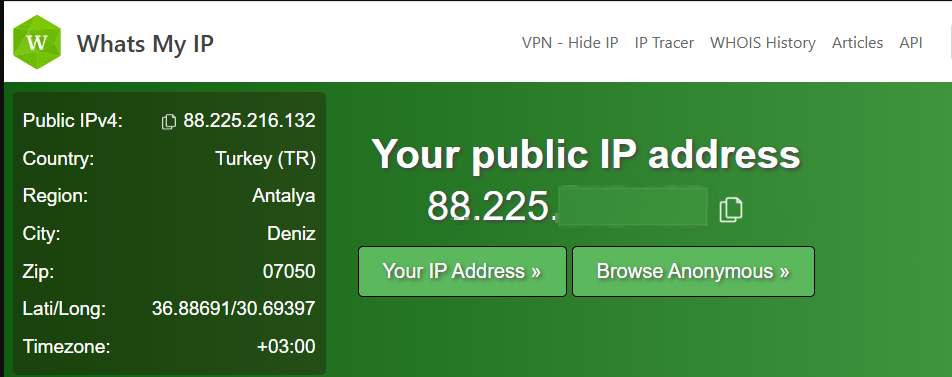

  3. Kontrollera med ett offentligt IP-sökverktyg: Besök en webbplats som visar den offentliga IP-adressen för ditt nätverk. En sådan webbplats är"https://whatsmyip.com". När du går in på den här webbplatsen visas din publika IP-adress.
  4. Jämför IP-adresserna: Jämför den WAN-IP som visas i routerns kontrollpanel med den offentliga IP-adress som visas på webbplatsen"https://whatsmyip.com".
  • Om båda IP-adresserna är desamma har du inte Carrier-Grade NAT och du bör kunna komma åt din enhet från WAN (utsidan).
  • Om IP-adresserna är olika tyder det på att din ISP använder Carrier-Grade NAT och att din enhet inte har en unik offentlig IP-adress. Därför är det inte möjligt att få fjärråtkomst till din LTE/5G-router från WAN.
  • I exemplet ovan har vi en WAN-IP på 10.204.58.202 och en offentlig IP på 81.x.126.128, vilket innebär att vi har en Grade Carrier NAT och att vi inte kan komma åt enheten från utsidan (från WAN)
