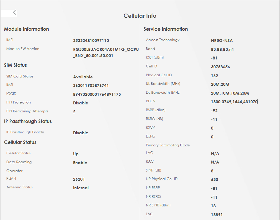

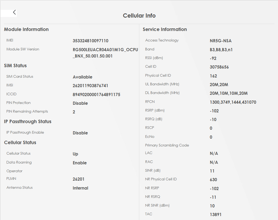

De två skärmdumparna nedan visar mobilsignalstatistiken för samma Zyxel FWA-enhet placerad på två olika platser:
  • Mitt i rummet (skärmdump 1)
  • Nära ett fönster (skärmdump 2)
Enbart genom att flytta enheten närmare ett fönster uppnåddes en märkbar förbättring av signalstyrkan och kvaliteten:
  • RSRP förbättrades från -102 dBm till -92 dBm
  • NR SINR ökade från 10 dB till 18 dB
  • RSSI ökade med 11 dB
Denna lilla justering förbättrar anslutningens tillförlitlighet och hastighet avsevärt. Det visar tydligt att optimal placering – helst nära fönster eller med fri sikt till närmaste basstation – kan förbättra prestandan avsevärt, särskilt för 5G.
Här är en detaljerad jämförelse av de två skärmdumparna för Zyxel FWA:s mobilsignaldata:
Parameter Skärmdump 1 Skärmdump 2 Jämförelse/tolkning
RSSI (dBm) -92 -81 Förbättring i skärmdump 2 (starkare signal).
RSRP (dBm) -102 -92 Förbättrad i skärmdump 2 (starkare signal).
RSRQ (dB) -10 -11 Något sämre i skärmdump 2 (men inom samma intervall).
SINR (dB) 11 8 Något sämre i skärmdump 2.
NR RSRP (dBm) -102 -81 Betydligt bättre i skärmdump 2.
NR RSRQ (dB) -11 -11 Samma i båda.
NR SINR (dBm) 10 18 Förbättrat i skärmdump 2.
RSSCP / EcNo / Övriga värden Samma värden (0 eller N/A) Samma värden (0 eller N/A) Ingen skillnad.
Sammanfattning:
Skärmdump 2 visar en tydlig förbättring av signalstyrka och kvalitet:
  • Starkare RSSI, RSRP och NR RSRP
  • Högre NR SINR (bättre signalstyrka)
  • En mindre minskning av LTE SINR och något sämre RSRQ, men den övergripande kvaliteten är betydligt bättre.
Detta kan bero på bättre antennplacering, mindre störningar eller förbättrade nätverksförhållanden.
