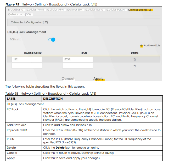

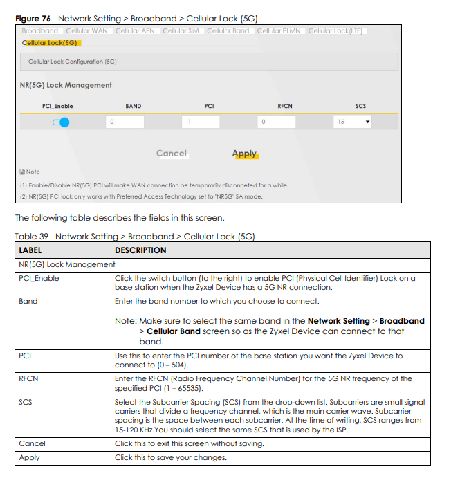

  2. Navigera till Inställningar för mobillås:
    • Gå till Nätverksinställningar > Bredband > Cell Lock
  3. Identifiera tillgängliga celler:
    • Använd fliken Cellinfo för att visa celler i närheten och notera deras RFCN- och PCI-värden.
  4. Ange föredragna celler:
    • På fliken Cell Lock anger du RFCN- och PCI-värdena för de önskade cellerna.
    • Klicka på Apply för att spara inställningarna.

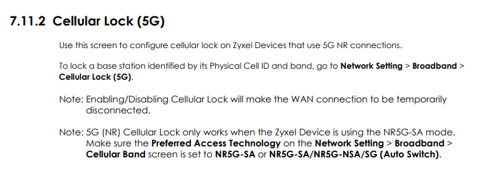

    Om du t.ex. låser enheten till en LTE-cell (t.ex. RFCN 9560, PCI 444), kommer din NR7101 att ansluta till denna specifika LTE-cell som den primära.
    Men när enheten väl är ansluten kan den fortfarande aggregera andra sekundära celler(SCC) från olika torn för att förbättra genomströmningen - och dessa styrs inte av inställningarna för Cellular Lock.
