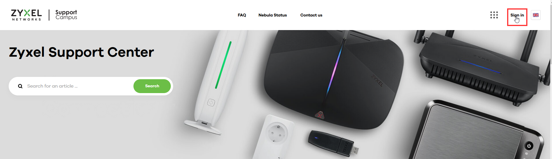

Logga in på support.Zyxel.eu (Om du inte har ett konto, vänligen skapa ett)

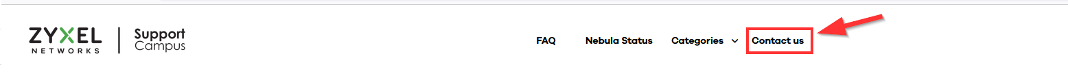

  • När du har loggat in framgångsrikt, klicka på knappen "Kontakta oss"

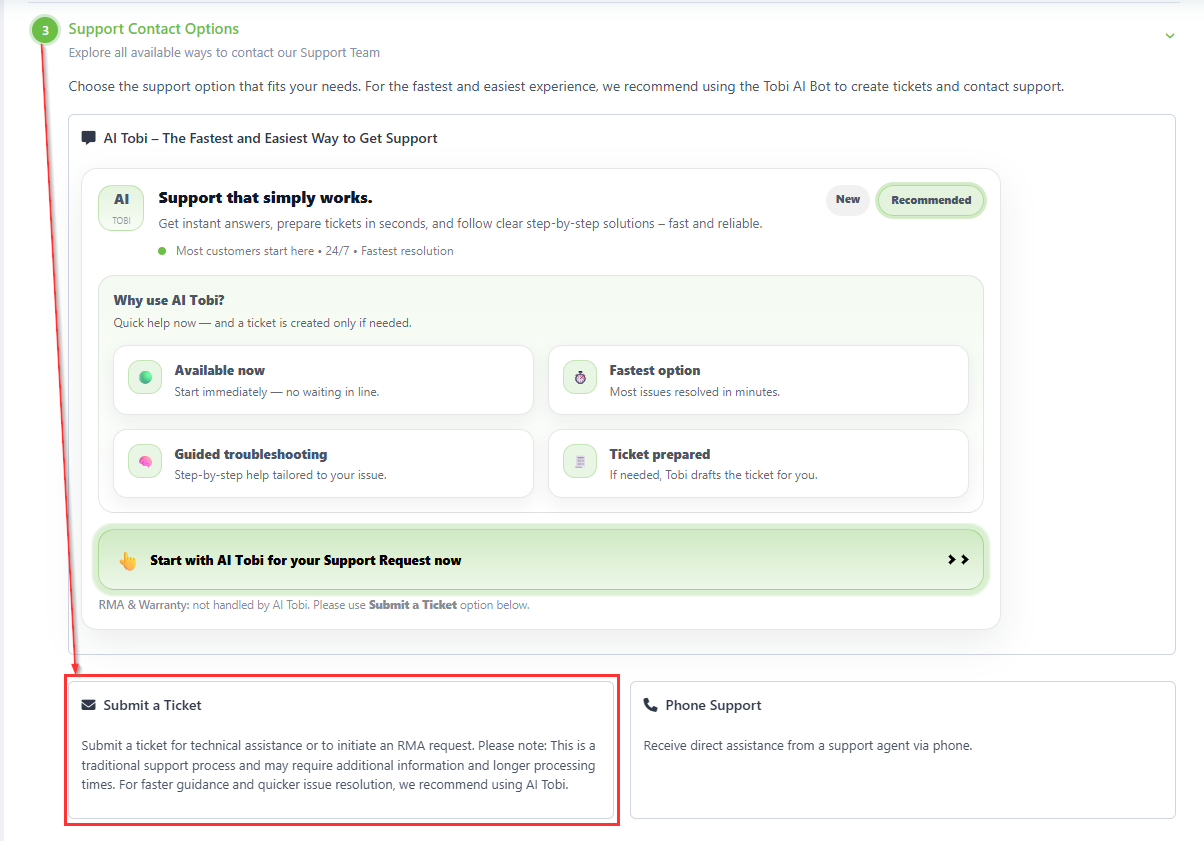

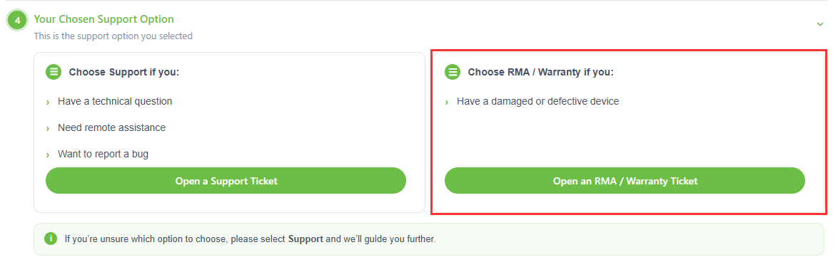

Nästa steg, från listan över tillgängliga alternativ, välj "Skicka in en biljett"
Nästa, välj "Öppna en RMA / Garantibiljett."
Next, select "Open an RMA / Warranty Ticket."

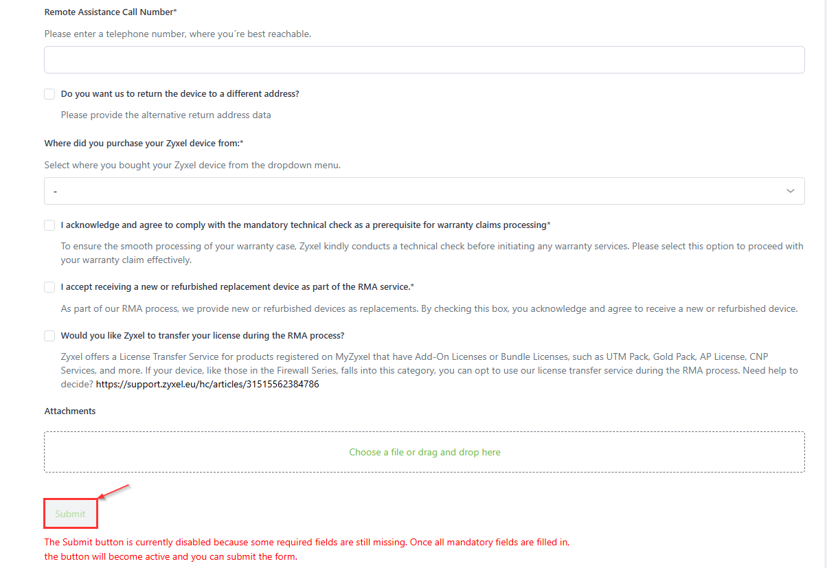

Innan du skickar in din begäran, se till att du har rätt serienummer för din enhet. Denna information finns vanligtvis på klistermärkena på din enhet. Om det serienummer du anger är felaktigt kan vi hjälpa dig att hitta rätt nummer.
Se också till att formuläret är korrekt ifyllt, inklusive kontaktuppgifter för sökanden och enhetens returadress. Att dubbelkolla dessa uppgifter hjälper oss att behandla din begäran mer effektivt.
Observera: Exemplet visar en del av formuläret, i verkligheten är formuläret större.

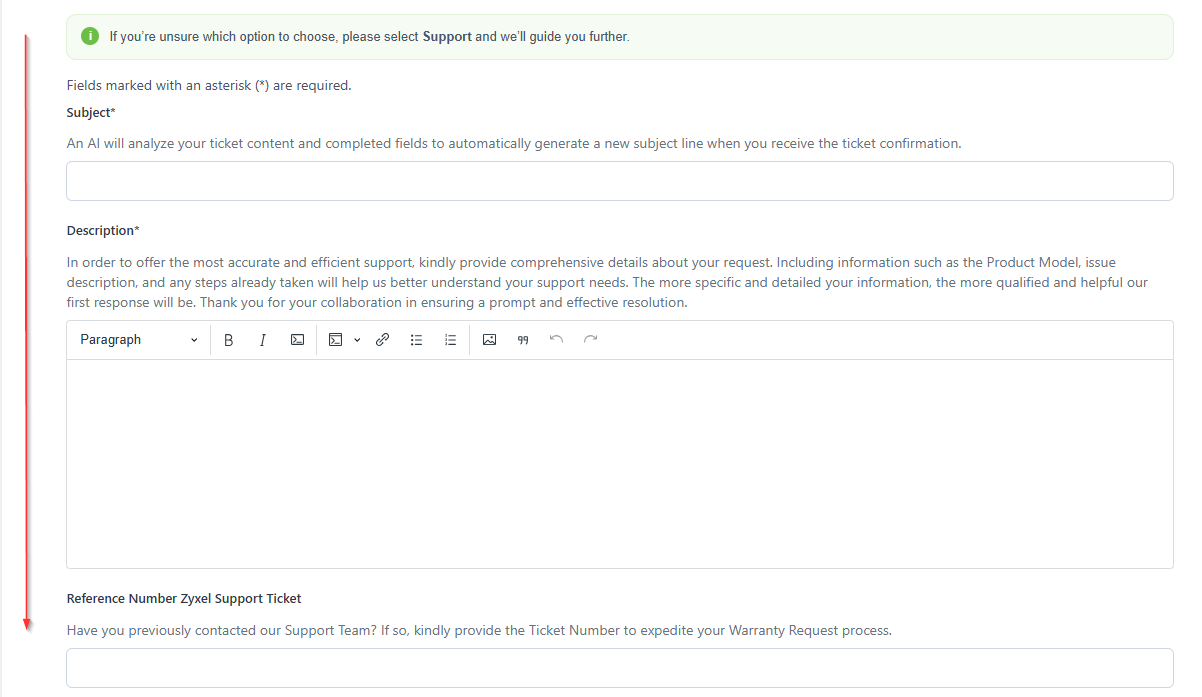

  • När du har fyllt i alla obligatoriska fält (fält markerade med rött asterisk), kommer knappen "Skicka" att visas.
"Submit" button

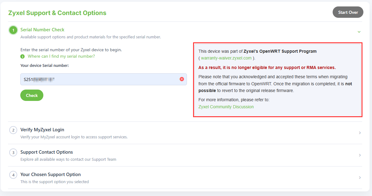

Enheter med OpenWrt (tredjepartsfirmware)
Enheter som har modifierats med OpenWrt eller annan tredjepartsfirmware är inte berättigade till support, garanti eller RMA-tjänster. När OpenWrt har installerats går det inte att återgå till originalets fabriksmjukvara. För mer information, se: OpenWrt Support Information.

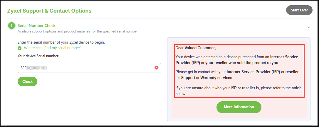

Enheter från internetleverantörer (ISP)
Enheter som tillhandahålls av en internetleverantör (ISP) eller återförsäljare hanteras och stöds av leverantören. Vänligen kontakta din ISP eller återförsäljare direkt för support- eller garantiärenden.
För mer information, se: ISP Support Information
