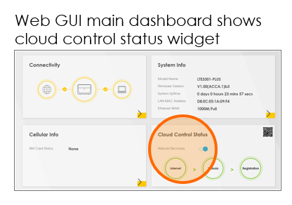

Вариант программного обеспечения Nebula - поддерживает обнаружение NCC.
Как распознать варианты программного обеспечения мобильного маршрутизатора?

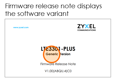

Generic Software Variant - не поддерживает обнаружение NCC.
Для общих устройств версия прошивки указана в примечаниях к выпуску:
