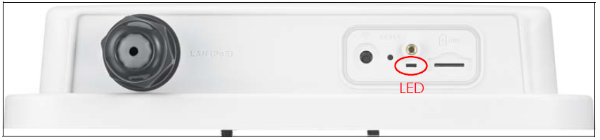

Светодиодные лампы
Где можно найти светодиодные индикаторы и что они означают?
ЦВЕТ СОСТОЯНИЕ ОПИСАНИЕ
Красный Включен Устройство не подключено к Интернету
Красный Мигает Устройство загружается или проходит самотестирование
Красный Не горит Имеет место системный сбой
Зеленый Включен Устройство подключено к Интернету
Зеленый Мигает Устройство пытается подключиться к Интернету
Янтарный Включено Устройство подключено к Интернету и беспроводная сеть активирована
Янтарный Мигает Устройство не подключено к Интернету, но беспроводная сеть активирована
Красный/зеленый/янтарный Прокрутка Идет обновление прошивки устройства

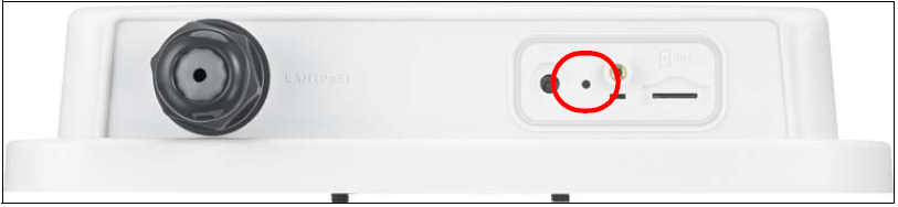

Сброс устройства
Если у вас постоянно возникают проблемы с устройством, вы можете воспользоваться кнопкой сброса, чтобы вернуть заводские настройки по умолчанию, что является отличным способом решения большинства повторяющихся проблем.
  • Убедитесь, что устройство подключено к питанию и горит индикатор питания.
  • Нажмите и удерживайте кнопку сброса в течение 15 секунд.
  • Подождите, пока устройство перезагрузится и вы снова сможете к нему подойти

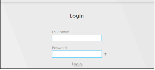

Войдите в устройство
Чтобы попасть в веб-интерфейс устройства (где вы можете настроить устройство), вам нужно сначала войти в WiFi устройства, зайти в веб-браузер и ввести http://192.168.1.1 - вы попадете на эту страницу:

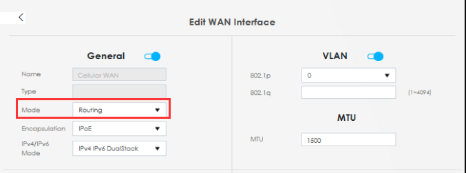

Режим моста (пропускной режим IP)
Если вы хотите перевести LTE7490 в режим моста (это означает, что весь трафик будет автоматически перенаправляться на маршрутизатор, расположенный за LTE7490).
  • Перейдите в настройки сети -> Широкополосный доступ -> Добавить/редактировать новый WAN-интерфейс
  • Измените режим с маршрутизации на мост
  • Нажмите Применить

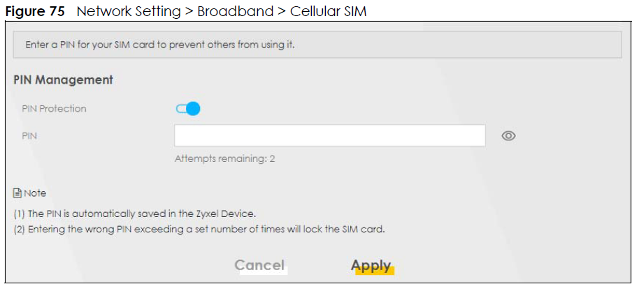

Запрашивает PIN-код при каждой перезагрузке
Если вы столкнулись с тем, что вам приходится вводить PIN-код на SIM-карту при каждом входе в систему, вы можете отключить защиту PIN-кода в разделе
Настройка сети -> Широкополосная связь -> Сотовая SIM-карта

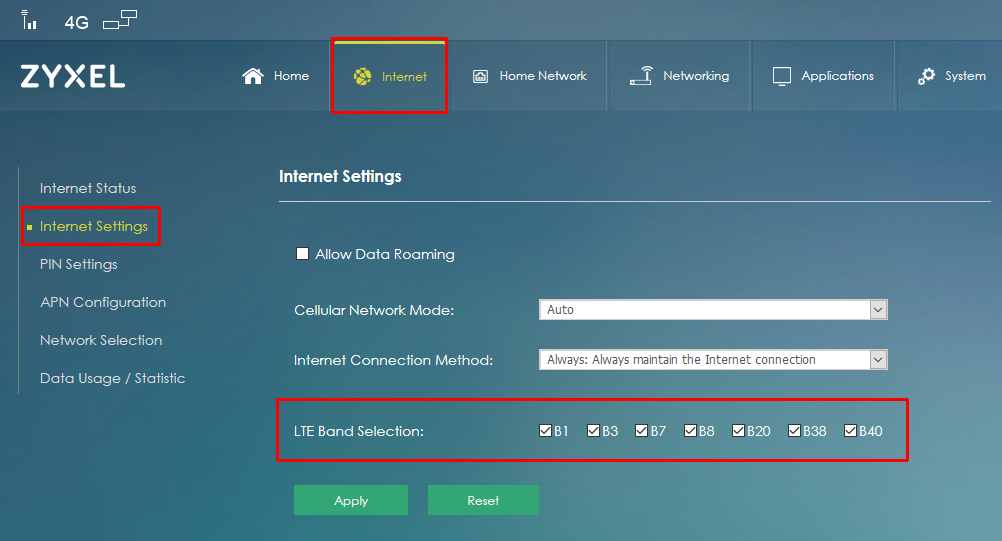

Устройство подключается к одному и тому же диапазону с плохим сигналом
  • Если LTE7460 постоянно подключается к одному и тому же диапазону с плохим сигналом, проверьте "Выбор диапазона LTE" в разделе Интернет > Настройки Интернета > Выбор диапазона LTE и посмотрите, не отключены ли некоторые диапазоны LTE в веб-интерфейсе.
  • Большинство операторов связи имеют карту покрытия сети в Интернете, а некоторые из них или государственные органы радиосвязи даже показывают покрытие в каждом диапазоне LTE. Вы можете убедиться в покрытии диапазона в вашем местоположении по карте. Примечательно, что покрытие не постоянно, а меняется. Если вы находитесь на периферии покрытия, сигнал может нуждаться в улучшении, и в некоторых местах вы можете ожидать прерывистого обслуживания.
  • LTE-антенна LTE7460 является направленной, поэтому, если сигнал всегда слабый, вы можете изменить положение LTE7460, чтобы получить лучший сигнал.
