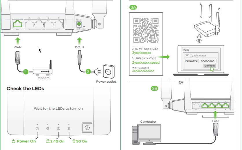

Før du starter operasjonene, må du foreta de fysiske tilkoblingene til modemet på følgende måte. Sørg for at enheten (telefon, nettbrett eller datamaskin) du skal installere, er koblet til modemet via kabel eller trådløst.
undefined
  • Logge inn på enheten
Når du prøver å få tilgang til ruteren, kan du bruke disse IP-adressene - hvis den er i rutermodus (som betyr at den er din primære nettverksenhet) eller bromodus (hvis du har en annen ruter som er din primære nettverksenhet)
Hvis du har problemer, kan du lese denne artikkelen: Få tilgang til ruteren din via Web GUI

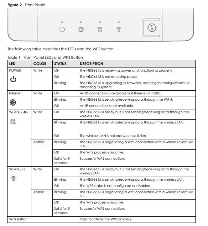

  • LED-lys
Kontroller at LED-lysene lyser som de skal

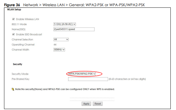

  • Endre WiFi-passordet
Logg inn på enheten. Gå deretter til nettverk -> Trådløst LAN -> Generelt
Velg sikkerhetsmodus WPA2-PSK(AES), og velg deretter ditt nye passord under "Pre-Shared Key"

  • LED-lys
NBG6615: gå til nettverk -> Trådløst LAN (2,4/5G)-> Generelt (Ruter- eller tilgangspunktmodus)
NBG6604: Trådløst -> Sikkerhetsmodus: WPA-PSK/WPA2-PSK
