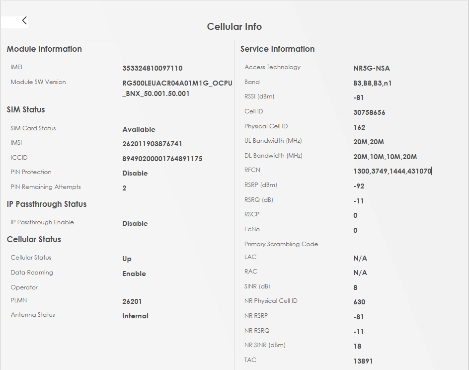

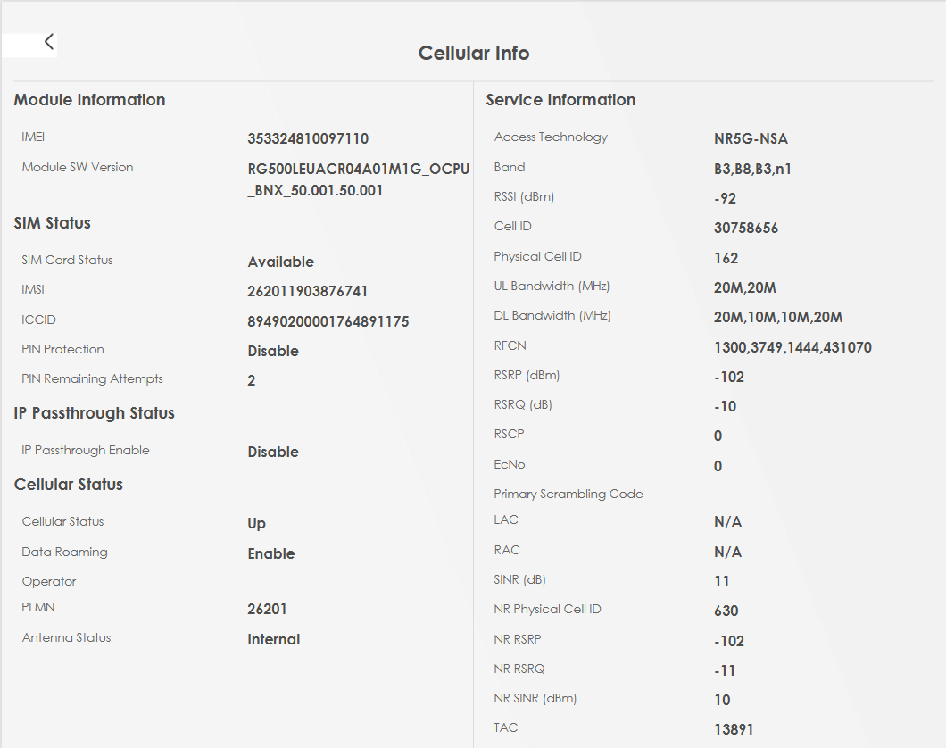

De to skjermbildene nedenfor viser mobilstatistikken for den samme Zyxel FWA-enheten plassert på to forskjellige steder:
  • Midt i rommet (skjermbilde 1)
  • Nær et vindu (Skjermbilde 2)
Bare det å flytte enheten nærmere et vindu førte til en merkbar forbedring i signalstyrke og kvalitet:
  • RSRP forbedret seg fra -102 dBm til -92 dBm
  • NR SINR hoppet fra 10 dB til 18 dB
  • RSSI økte med 11 dB
Denne lille justeringen forbedrer tilkoblingens pålitelighet og hastighet betydelig. Det viser tydelig at optimal plassering – helst nær vinduer eller med fri sikt til nærmeste basestasjon – kan forbedre ytelsen betydelig, spesielt for 5G.
Her er en detaljert sammenligning av de to skjermbildene for Zyxel FWA-mobilsignaldata:
Parameter Skjermbilde 1 Skjermbilde 2 Sammenligning / Tolkning
RSSI (dBm) -92 -81 Forbedret i skjermbilde 2 (sterkere signal).
RSRP (dBm) -102 -92 Forbedret i skjermbilde 2 (sterkere signal).
RSRQ (dB) -10 -11 Litt dårligere i skjermbilde 2 (men innenfor samme område).
SINR (dB) 11 8 Litt dårligere i skjermbilde 2.
NR RSRP (dBm) -102 -81 Betydelig forbedret i skjermbilde 2.
NR RSRQ (dB) -11 -11 Det samme i begge.
NR SINR (dBm) 10 18 Forbedret i skjermbilde 2.
RSSCP / EcNo / Andre verdier Samme verdier (0 eller N/A) Samme verdier (0 eller N/A) Ingen forskjell.
Sammendrag:
Skjermbilde 2 viser en klar forbedring i signalstyrke og kvalitet:
  • Sterkere RSSI, RSRP og NR RSRP
  • Høyere NR SINR (bedre signalklarhet)
  • Mindre nedgang i LTE SINR og litt dårligere RSRQ, men den generelle kvaliteten er betydelig bedre.
Dette kan skyldes bedre antenneplassering, mindre interferens eller forbedrede nettverksforhold.
