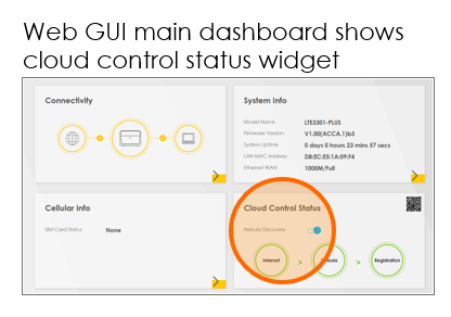

Nebula Softwarevariant - ondersteunt NCC-ontdekking.
Hoe herken je softwarevarianten van de mobiele router?

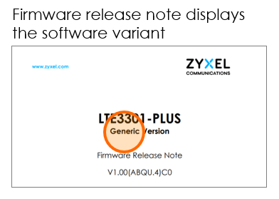

Generieke softwarevariant - ondersteunt geen NCC-detectie
Voor generieke apparaten staat de firmwareversie in de release notes :
