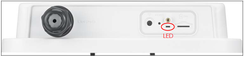

LED-lampjes
Waar vindt u LED-lampjes en wat betekenen ze?
KLEUR STATUS BESCHRIJVING
Rood Aan Het apparaat is niet verbonden met internet
Rood Knippert Het apparaat is aan het opstarten of zelftest
Rood Uit Er is een systeemfout
Groen Aan Het apparaat is verbonden met internet
Groen Knippert Het apparaat probeert verbinding te maken met internet
Oranje Aan Het apparaat is verbonden met internet en het draadloze netwerk is geactiveerd
Amber Knippert Het apparaat is niet verbonden met internet maar het draadloze netwerk is geactiveerd
Rood/groen/ oranje Schuivend De firmware-upgrade van het apparaat is bezig

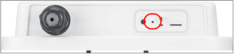

Het apparaat resetten
Als je terugkerende problemen hebt met het apparaat, kun je de resetknop gebruiken om het terug te zetten naar de fabrieksinstellingen.
  • Zorg ervoor dat het apparaat is aangesloten op de voeding en dat de voedings-LED brandt.
  • Houd de resetknop 15 seconden ingedrukt
  • Wacht tot het apparaat opnieuw opstart en je het apparaat weer kunt bereiken

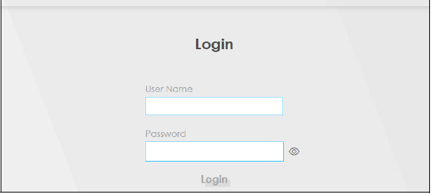

Inloggen op het apparaat
Om de webinterface van het apparaat te bereiken (waar je het apparaat kunt configureren), moet je eerst inloggen op de WiFi van het apparaat, ga naar je webbrowser en typ http://192.168.1.1 - je komt dan op deze pagina:
Als je problemen hebt met het inloggen op je apparaat, lees dan de instructies voor dit apparaat aandachtiger door: Download Bibliotheek

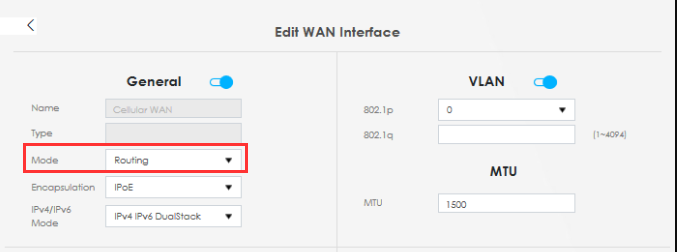

Brugmodus (IP Passthrough-modus)
Als u de LTE7490 in bridge-modus wilt zetten (wat betekent dat al het verkeer automatisch wordt doorgestuurd naar de router die u achter de LTE7490 heeft staan).
  • Ga naar netwerkinstelling -> Breedband -> Nieuwe WAN-interface toevoegen/bewerken
  • Verander de modus van Routing naar Bridge
  • Klik op Toepassen

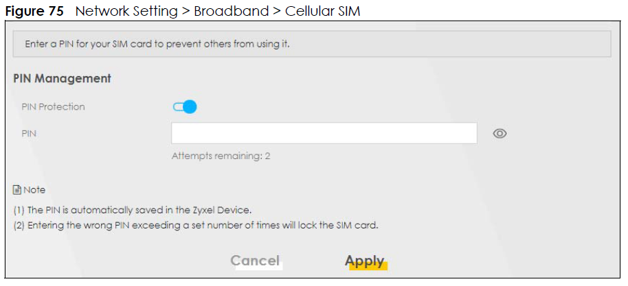

Vragen om PIN bij elke herstart
Als u er last van hebt dat u elke keer als u inlogt uw PIN-code moet invoeren op de SIM-kaart, kunt u de PIN-beveiliging uitschakelen onder
Netwerkinstellingen -> Breedband -> Cellulaire SIM

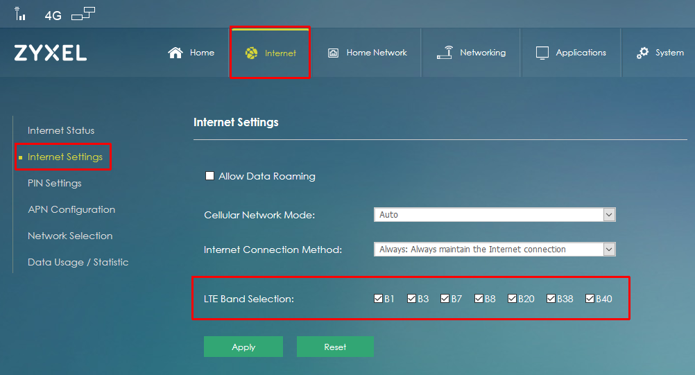

Het apparaat maakt verbinding met dezelfde band met een slecht signaal
  • Als de LTE7460 steeds verbinding maakt met dezelfde band met een slecht signaal, controleer dan de "LTE-bandselectie" op Internet > Internetinstellingen > LTE-bandselectie en kijk of sommige LTE-banden zijn uitgeschakeld op de webinterface.
  • De meeste serviceproviders hebben hun netwerkdekkingskaart op internet staan, sommige providers of de overheidsinstantie voor radiocommunicatie tonen zelfs de dekking in elke LTE-band. Je kunt de banddekking van jouw locatie op de kaart controleren. Het is opvallend dat de dekking niet constant is, maar verandert. Als je locatie zich aan de rand van de dekking bevindt, kan het signaal verbeterd moeten worden en kun je op sommige punten onderbroken diensten verwachten.
  • De LTE-antenne van de LTE7460 is richtingsgevoelig; daarom kunt u, als het signaal altijd slecht is, de LTE7460 opnieuw positioneren om een beter signaal te krijgen.
