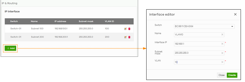

Om een nieuwe IP-interface aan te maken, ga naar:
Site-wide > Configure > Switch > IP & routing
Klik in de sectie "IP interface" op add om een nieuwe IP interface aan te maken op de switch die L3 statische routes nodig heeft:
Opmerking: een enkele switch mag geen twee IP interfaces hebben die hetzelfde subnet gebruiken.

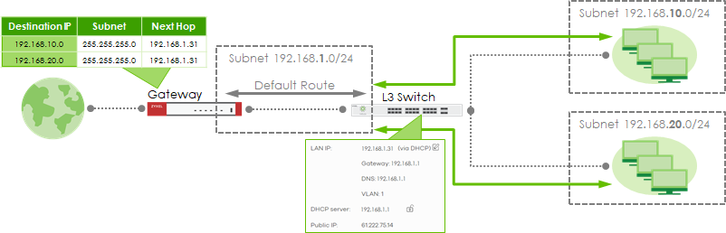

Het is de moeite waard om te vermelden dat de switch standaard clientverkeer zal routeren naar de standaardroute die is geleerd van DHCP IP in de management VLAN. Als het subnet dat je wilt benaderen zich dus achter de standaard gateway in het management VLAN bevindt, is het niet nodig om een statische route in de L3-switch te configureren (statische gateway-routes moeten nog steeds worden ingesteld).
Het gebruik van statische routes wordt zinvol als de volgende hop zich op een netwerk bevindt dat niet de standaard route is.

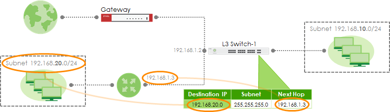

Zoals in het onderstaande voorbeeld, bevindt het netwerk 192.168.20.0/24 zich achter een andere router dan de standaard gateway en een statische route in de L3 schakelaar zal nodig zijn om de lokale VLAN interface te communiceren:

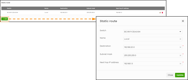

Om de statische route aan te maken, ga naar:
Klik in het gedeelte "Static route" op add om een nieuwe statische route aan te maken:
De Bestemming moet het netwerk zijn waartoe de lokale VLAN-interface van de schakelaar toegang moet hebben, in bovenstaand voorbeeld 192.168.20.0/24. Het next hop IP adres moet een gateway zijn die zich binnen de IP interface bevindt die in stap 1 is aangemaakt, in dit geval 192.168.1.3.
De lokale VLAN interface 192.168.10.0/24 van de switch moet kunnen communiceren met het subnet 192.168.20.0/24 zodra de router (192.168.1.3) een route terug heeft gedefinieerd.
