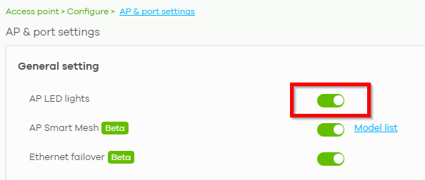

• Отключить все индикаторы на всех точках доступа на сайте:
Перейдите в следующее меню, чтобы отключить индикаторы точек доступа на всем объекте:
Вся сеть -> Настройка -> Точки доступа -> Настройки точек доступа и портов
