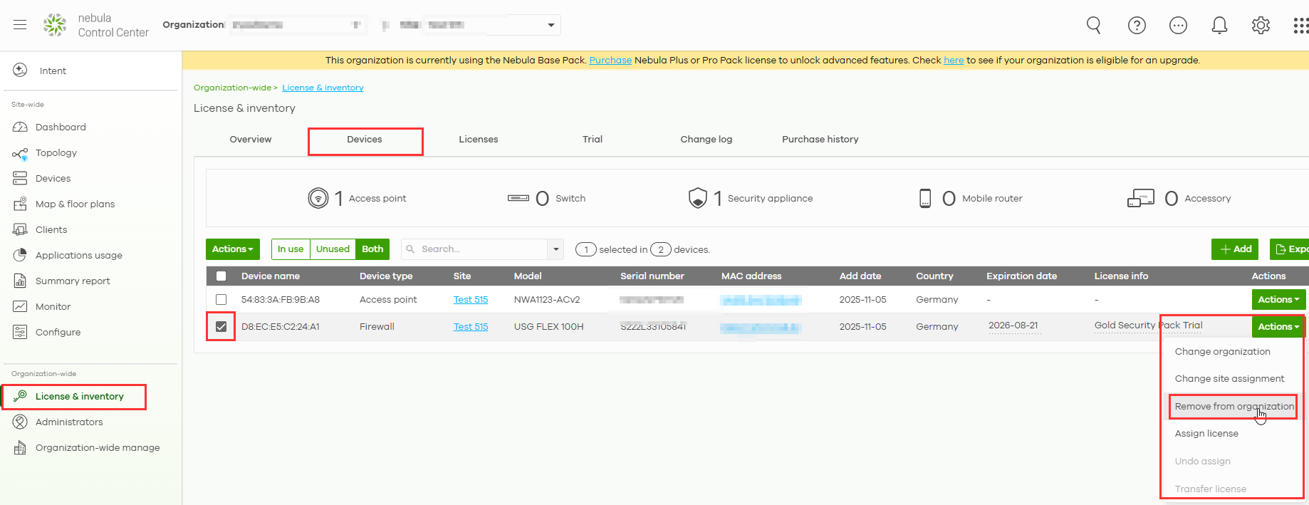

Удаление устройства из вашей организации
  • Войдите в свою учетную запись Nebula (https://nebula.zyxel.com).
  • Перейдите в раздел Organization > Configure > License & Inventory.
  • Найдите устройство в списке.

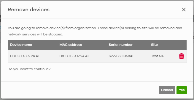

  • Нажмите Remove from organization.
  • Подтвердите удаление. Устройство будет отвязано от текущей организации.
  • Войдите в новую учетную запись и зарегистрируйте устройство заново через Nebula Control Center с помощью наклейки с QR-кодом (Как зарегистрировать межсетевой экран в Nebula через QR-код?).

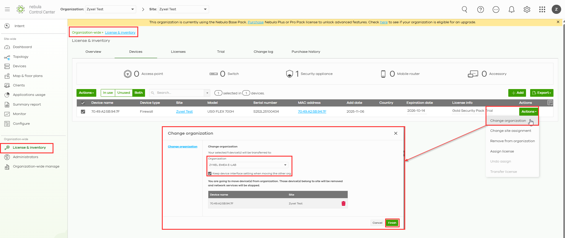

Передача устройства между двумя организациями или между двумя площадками внутри одной организации
Примечания:
  • Функция Сменить организацию доступна только если вы являетесь владельцем обеих организаций, то есть обе организации должны быть зарегистрированы под одной учетной записью.
  • Функция Сменить назначение площадки работает только внутри одной организации и позволяет переместить устройство между площадками внутри этой организации.
  1. Войдите в Nebula Control Center.
  2. Перейдите в раздел Organization > Configure > License & Inventory.
  3. Найдите устройство и выберите Change Site Assignment.
  4. Выберите целевую площадку/организацию и подтвердите.
