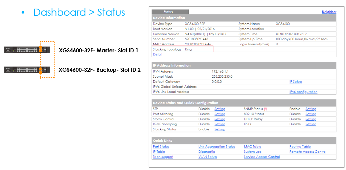

Po zalogowaniu się do sieciowego interfejsu graficznego, strona stanu głównego będzie wyświetlana w trybie autonomicznym.

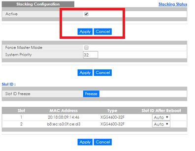

Przejdź do Ustawienia podstawowe > Układanie > Konfiguracja
-Włącz / aktywny tryb układania
Po zastosowaniu tego ustawienia Switch będzie restartem. Po restarcie robi to samo z drugim Switch i łączy oba z ostatnim Port z Switch (Ostatnie 2 porty SFP z naszego Switch są przeznaczone do stosu Switch)!

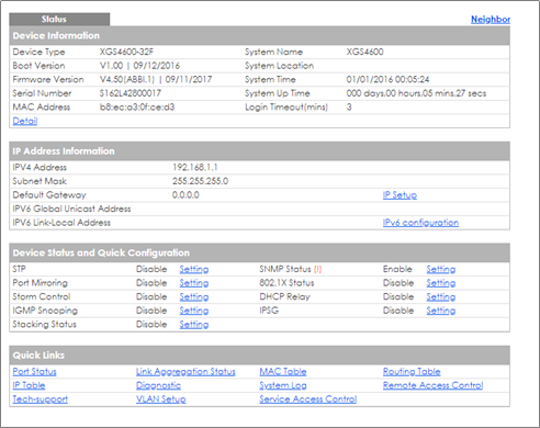

Po zalogowaniu się do sieciowego interfejsu graficznego, strona Main Status jest wyświetlana w trybie Stacking Mode.

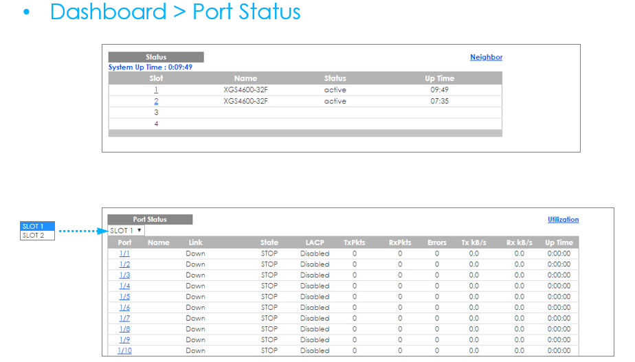

Kliknij Slot ID na stronie Status, zobaczysz, że używamy Slot ID/numer portu, aby wyświetlić status Port w trybie stosu.

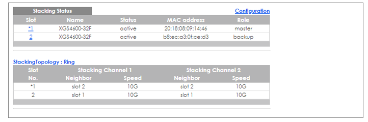

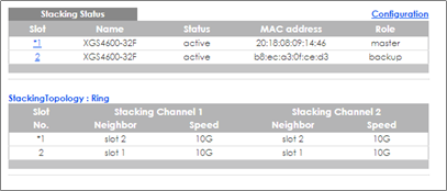

Przejdź do Ustawienia podstawowe> Układanie
Wyświetla stan układania dla każdego gniazda, a także typ topologii układania i kanały układania.

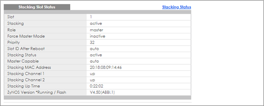

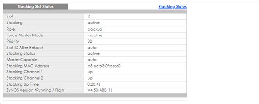

I kliknij Slot ID w Stacking Status, wyświetli się (pokaż następną stronę) szczegółowe informacje dla każdego slotu.
  • Gniazdo ID-1 Master
  • Kopia zapasowa gniazda ID-2
Podstawowa konfiguracja została zakończona i system Switch Redundancy / HA / Stacking jest gotowy do użycia.

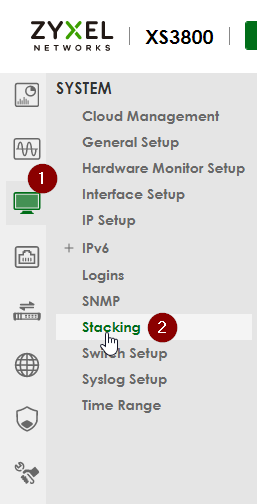

Iść do:

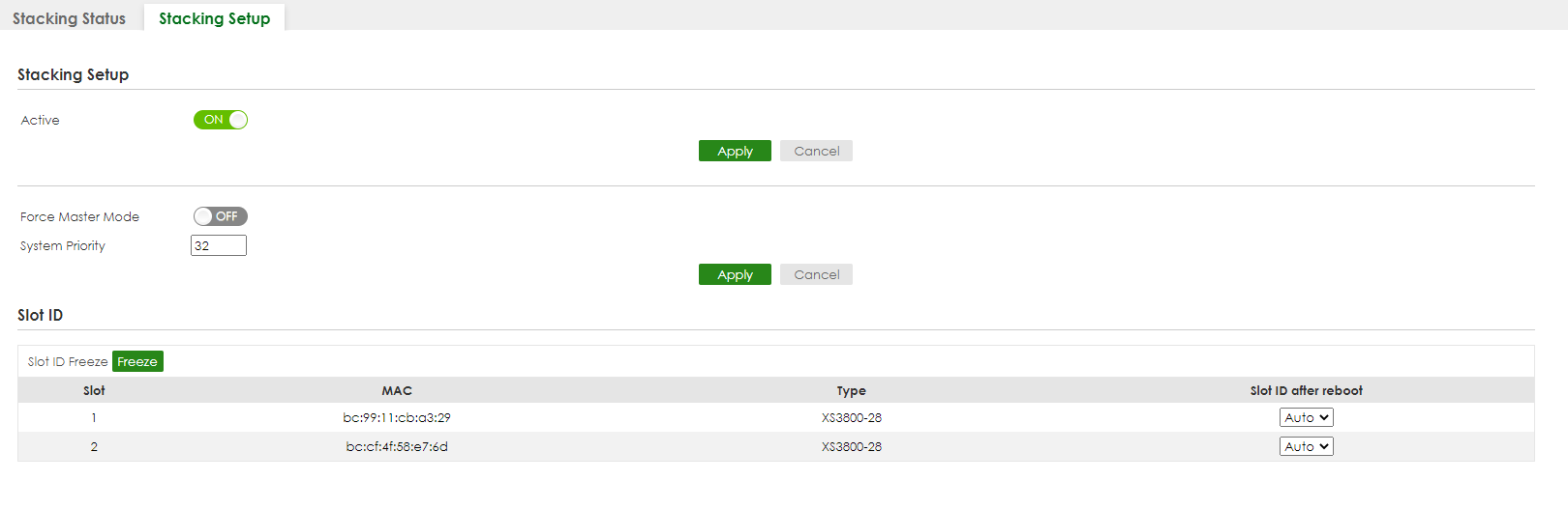

System > Stacking
Następnie kliknij „Konfiguracja stosu” i przełącz suwak „Aktywny” na „WŁ.”
Teraz kliknij „Zastosuj”, po czym Switch wyśle ostrzeżenie o ponownym uruchomieniu, potwierdź je, klikając „Tak”.
Należy pamiętać, że po ponownym uruchomieniu przełącznik utraci całą konfigurację!
Powtórz powyższe kroki na dodatkowym Switch.
Po ponownym uruchomieniu przełączników możemy sprawdzić Status pod:
System > Stacking > Stacking Status
Jeśli chcesz, aby określony Switch był nadrzędny, możesz pominąć wybór główny, wybierając przełącznik, który powinien mieć identyfikator stosu 1.
Nie zapomnij zrestartować Switches po kliknięciu „Zastosuj” i zapisaniu konfiguracji:
