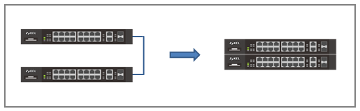

Stacking sprzętowy łączy bezpośrednio switche w celu utworzenia większego systemu, który zachowuje się jak pojedynczy przełącznik lub wirtualna obudowa o zwiększonej gęstości portów.
Zwykle dwa ostatnie porty twojego przełącznika są przeznaczone do stackowania ( więcej szczegółów znajdziesz w podręczniku użytkownika ).
Możesz zarządzać każdym przełącznikiem w stacku z głównego switcha przy użyciu jego WebGUI lub konsoli.

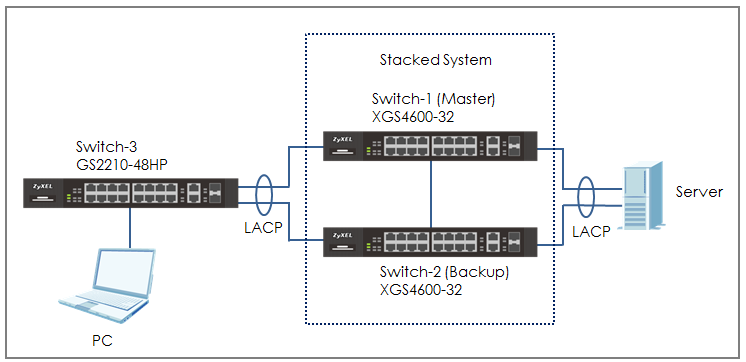

Główną zaletą tworzenia stosów sprzętowych jest zapewnienie wysokiej dostępności i równoważenia obciążenia serwerów.
Na przykład, jeśli zestackujemy dwa switche serii XGS4600 i użyjemy agregacji łączy do połączenia dwóch oddzielnych przełączników z serwerem z podwójną kartą sieciową, można uniknąć przerw w świadczeniu usług, gdy jeden z przełączników XGS4600 przejdzie w tryb offline.
