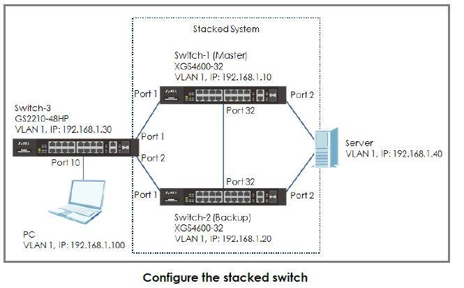

Przykład pokazuje administratorom, jak skonfigurować stos switch, aby zapewnić wysoką dostępność serwera. W tym przykładzie łączymy Switch-1 i Switch-2 w jeden logiczny switch. Łącząc switch w stosy, nawet jeśli jeden switch przejdzie w tryb offline, klienci nadal mogą dotrzeć do serwera. Zapewnia to wysoką dostępność serwerów. Ten przykład instruuje administratorów, aby odłączyli wszystkie łącza przed skonfigurowaniem switches, aby uniknąć przestojów sieci spowodowanych burzami rozgłoszeniowymi.

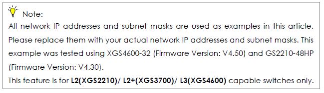

Uwaga: Wszystkie adresy IP sieci i maski podsieci są używane jako przykłady w tym artykule. Należy je zastąpić rzeczywistymi sieciowymi adresami IP i maskami podsieci. Ten przykład został przetestowany przy użyciu XGS3800-28 (wersja oprogramowania układowego: V4.80) i GS2220-50HP (wersja oprogramowania układowego: V4.80).

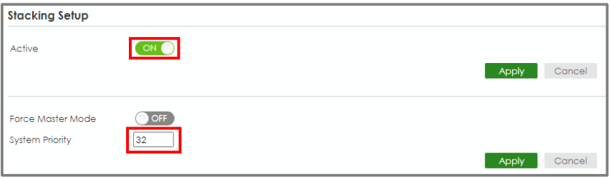

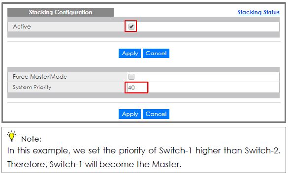

Wejdź do internetowego interfejsu GUI i przejdź do Menu > System > Stacking > Stacking Setup. Wprowadź priorytet systemu (im wyższa liczba, tym wyższy priorytet, aby stać się urządzeniem nadrzędnym) i kliknij przycisk "Apply" (Zastosuj). Włącz ustawienie Aktywny i kliknij przycisk "Zastosuj".
Switch-1 uruchomi się ponownie.

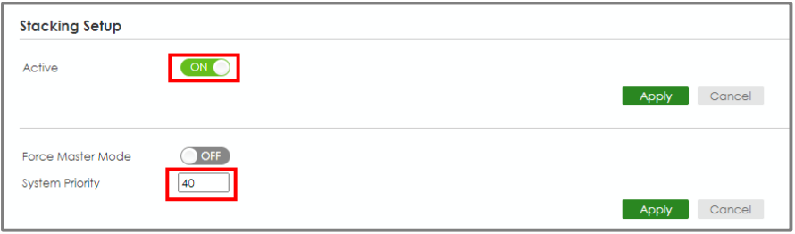

Switch-2 uruchomi się ponownie.
Podłącz Switch-1 i Switch-2 do portu 28 za pomocą 10-gigabitowego transceivera.
Switch-1 i Switch-2 stają się połączonymi w stos switch.

Uwaga: W tym przykładzie ustawiliśmy priorytet Switch-1 wyższy niż Switch-2. Dlatego Switch-1 stanie się urządzeniem nadrzędnym.

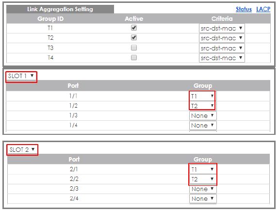

Wejdź do internetowego interfejsu GUI i przejdź do Menu > Port > Link Aggregation > Link Aggregation Setting. Aktywuj T1 i T2. Wybierz SLOT 1 i ustaw grupę portów 1/1 i 1/2 odpowiednio jako T1 i T2.
Kliknij "Zastosuj".
Wybierz SLOT 2 i ustaw grupę portów 2/1 i 2/2 odpowiednio jako T1 i T2. Kliknij "Zastosuj".

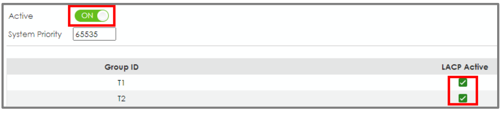

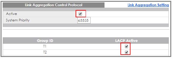

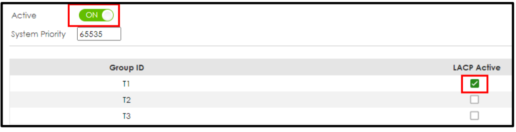

Przejdź do Menu > Port > Link Aggregation > Link Aggregation Control Protocol. Zaznacz pole "Aktywny", a także dla T1 i T2.

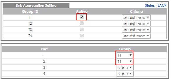

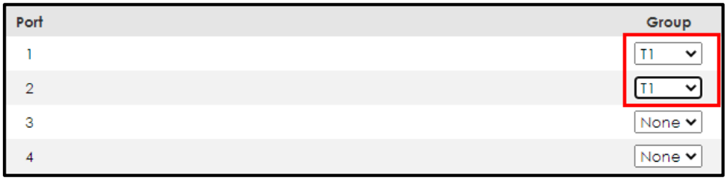

1 Przejdź do Menu > Port > Link Aggregation > Link Aggregation setting. (Jeśli używasz oprogramowania sprzętowego V4.70, przejdź do Menu > Advanced Application > Link Aggregation > Link Aggregation Setting). Zaznacz pole Aktywny dla T1 i wybierz port 1 i 2 jako grupę T1.
Kliknij "Zastosuj".

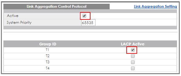

3 Przejdź do Menu > Port > Link Aggregation > Link Aggregation Control Protocol. (Jeśli używasz oprogramowania sprzętowego V4.70, przejdź do Menu > Advanced Application > Link Aggregation > Link Aggregation Setting >LACP).
Zaznacz pole "Aktywny", tak samo jak w przypadku T1.

1 Skonfiguruj Link Aggegation między dwoma kartami sieciowymi serwera i podłącz te porty do portów 1/2 i 2/2 stosu switch.

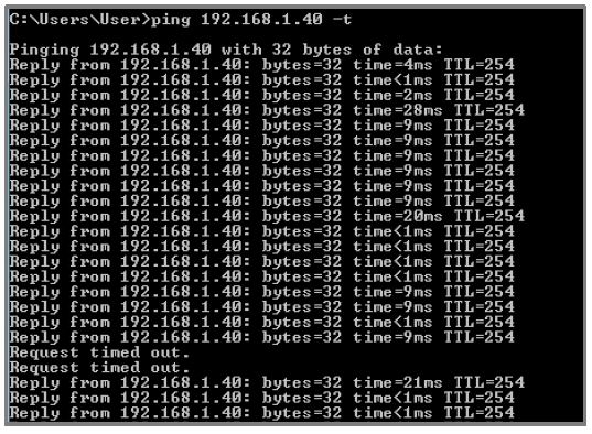

2 Użyj komputera PC do pingowania serwera (192.168.1.40). Po kilkukrotnym pingowaniu spróbuj wyłączyć Switch-1 (Master down). Ping wyświetli "timed out" kilka razy, a następnie ping zakończy się sukcesem, gdy Switch-2 (Backup) stanie się nowym Masterem.

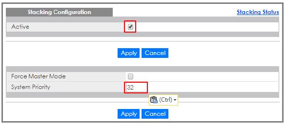

  1. Konfiguracja Switch-1: Wejdź do internetowego interfejsu GUI i przejdź do Menu > Basic Setting > Stacking > Configuration. Wprowadź priorytet systemu (im wyższa liczba, tym wyższy priorytet, aby stać się urządzeniem nadrzędnym) i kliknij "Apply" (Zastosuj). Zaznacz "Active" i kliknij "Apply". Switch-1 uruchomi się ponownie.
  2. Konfiguracja Switch-2: Wejdź do internetowego interfejsu GUI i przejdź do Menu > Basic Setting > Stacking > Configuration. Wprowadź priorytet systemu (im wyższa liczba, tym wyższy priorytet, aby stać się urządzeniem nadrzędnym) i kliknij "Apply" (Zastosuj). Zaznacz "Active" i kliknij "Apply". Switch-2 uruchomi się ponownie.

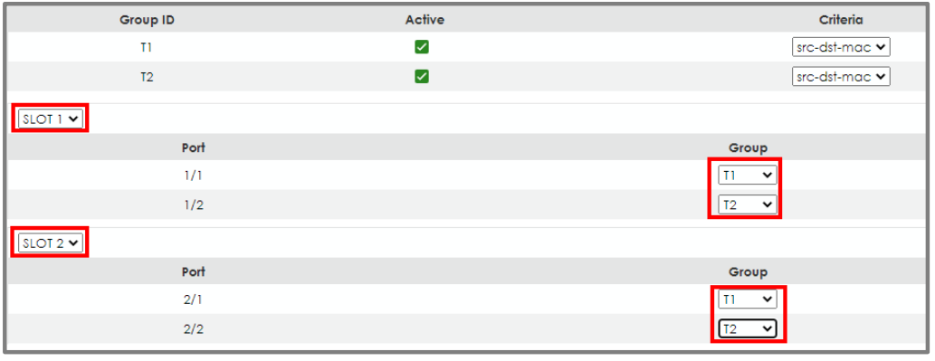

  1. Połącz się ze stackowanym switch. Wejdź do web GUI i przejdź do Menu > Advanced Application > Link Aggregation > Link Aggregation Setting. Aktywuj T1 i wybierz SLOT 1 i ustaw grupę portu 1/1 i 1/2 odpowiednio jako T1 i T2. Kliknij "Zastosuj". Wybierz SLOT 2 i ustaw grupę portów 2/1 i 2/2 odpowiednio jako T1 i T2. Kliknij "Zastosuj".
  2. Przejdź do Menu > Advanced Application > Link Aggregation > Link Aggregation Setting >LACP. Zaznacz pole "Active" (Aktywny) dla portów T1 i T2.

  1. Przejdź do Menu > Advanced Application > Link Aggregation > Link Aggregation Setting. Zaznacz pole Aktywny dla T1 i wybierz port 1 i 2 jako Grupę. Kliknij "Zastosuj".
  2. Przejdź do Menu > Advanced Application > Link Aggregation > Link Aggregation Setting >LACP. Zaznacz pole "Active" i kliknij "Apply".

  2. Użyj komputera PC do pingowania serwera (192.168.1.40). Po kilkukrotnym pingowaniu spróbuj wyłączyć Switch-1 (Master down). Ping wyświetli "timed out" kilka razy, a następnie ping zakończy się sukcesem, gdy Switch-2 (Backup) stanie się nowym Masterem.
