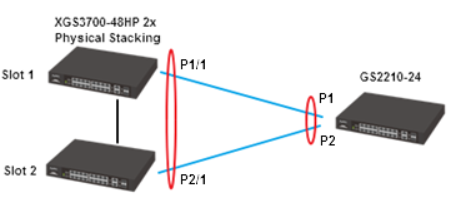

Tak, LACP i trunk statyczny można skonfigurować z różnymi slotami stackowania.
Fizyczne stackowanie  bezpośrednio łączy switche, tworząc większy system, który zachowuje się jak pojedynczy switch.

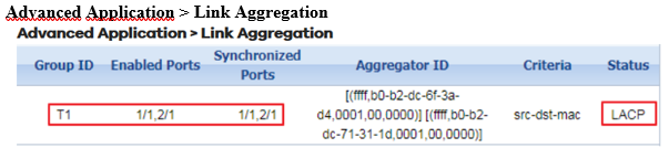

Weryfikacja:
Uzyskaj dostęp do XGS3700-48HP poprzez graficzny interfejs użytkownika, status powinien być taki sam jak na rysunku.
