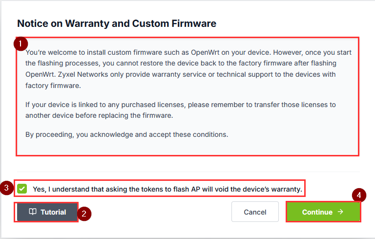

Merk: Vær oppmerksom på at når OpenWrt er installert, kan det hende at det ikke er mulig å gjenopprette enheten til den opprinnelige fabrikkfirmware. OpenWrt er tredjeparts firmware beregnet for avansert bruk. Enheter som er modifisert med tilpasset firmware, er under ingen omstendigheter berettiget til Zyxel-support, garanti eller RMA-tjenester, inkludert maskinvarerelaterte problemer.
Merknad om garanti og tilpasset fastvare

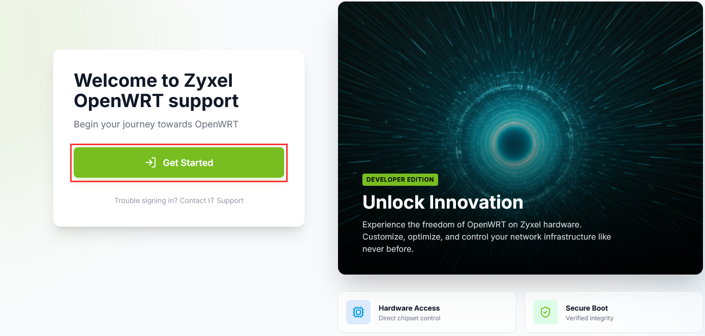

Registrering av OpenWRT-fraskrivelse

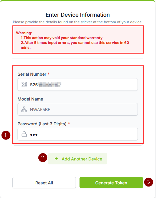

Registrer enheten din for å låse opp bootloader-funksjonene.
  1. Passord (siste 3 siffer) – Under registreringen kan du bli bedt om å oppgi de tre siste sifrene i passordet ditt. Hvis passordet ditt inneholder bokstaver eller symboler, må du i stedet oppgi de tre siste tegnene (skiller mellom store og små bokstaver).
  2. Du kan registrere flere enheter samtidig.

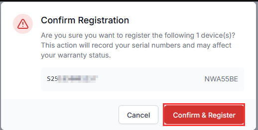

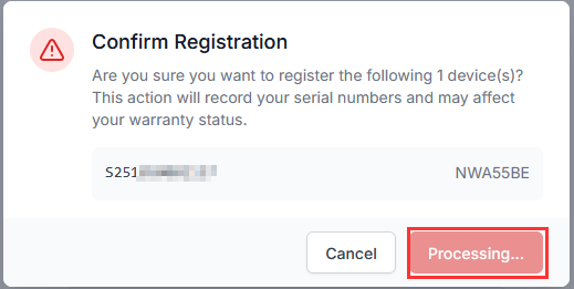

  3. Generer token

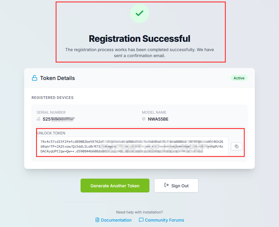

Registreringen er fullført
Utfør token via konsoll
