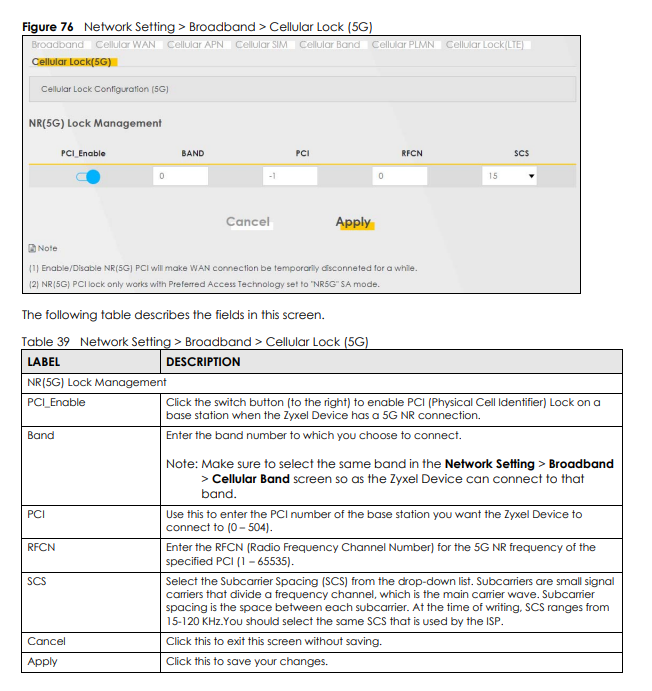

  1. Ga naar de webinterface:
    • Maak verbinding met het netwerk van uw apparaat.
    • Open een webbrowser en navigeer naar http://192.168.1.1.
    • Log in met uw referenties
  2. Navigeer naar Instellingen Celslot:
    • Ga naar Netwerkinstellingen > Breedband > Celslot
  3. Beschikbare cellen identificeren:
    • Gebruik het tabblad Cell Info om nabijgelegen cellen te bekijken en noteer hun RFCN- en PCI-waarden.
  4. Voorkeurscellen instellen:
    • Voer op het tabblad Celslot de RFCN- en PCI-waarden van de gewenste cellen in.
    • Klik op Toepassen om de instellingen op te slaan.
Raadpleeg de afbeeldingen in het oorspronkelijke artikel voor een visuele handleiding.mceclip1.png

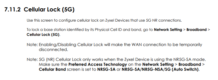

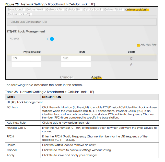

Hoe Cellular Lock werkt - in detail
Met de Cellular Lock-functie kunt u opgeven welke cel(len) uw Zyxel 5G-router moet gebruiken voor zijn primaire verbinding. Het is echter belangrijk om te begrijpen hoe deze selectie zich in de praktijk gedraagt:
  • Gelijke prioriteit tussen vergrendelde cellen:
    Als u meerdere cellen configureert op de Cell Lock pagina (bijvoorbeeld RFCN 1275 en RFCN 9560), behandelt het apparaat de ene niet als belangrijker dan de andere. In plaats daarvan maakt het verbinding met de cel die op dat moment het sterkste signaal of de beste omstandigheden heeft.
    RFCN 1275 heeft bijvoorbeeld niet noodzakelijk een hogere prioriteit dan RFCN 9560.
  • Beperking geldt alleen voor primaire cel:
    De blokkade-instelling beperkt de initiële verbindingscel (ook wel de Primary Component Carrier of PCC genoemd). Het is niet van toepassing op aanvullende cellen die worden gebruikt voor Carrier Aggregation (CA).
    Als u bijvoorbeeld het apparaat vergrendelt op een LTE-cel (bijv. RFCN 9560, PCI 444), zal uw NR7101 verbinding maken met deze specifieke LTE-cel als de primaire.
    Eenmaal verbonden, kan het apparaat echter nog steeds andere secundaire cellen(SCC) van verschillende torens aggregeren om de doorvoer te verbeteren - en deze worden niet gecontroleerd door de Cellular Lock instellingen.
