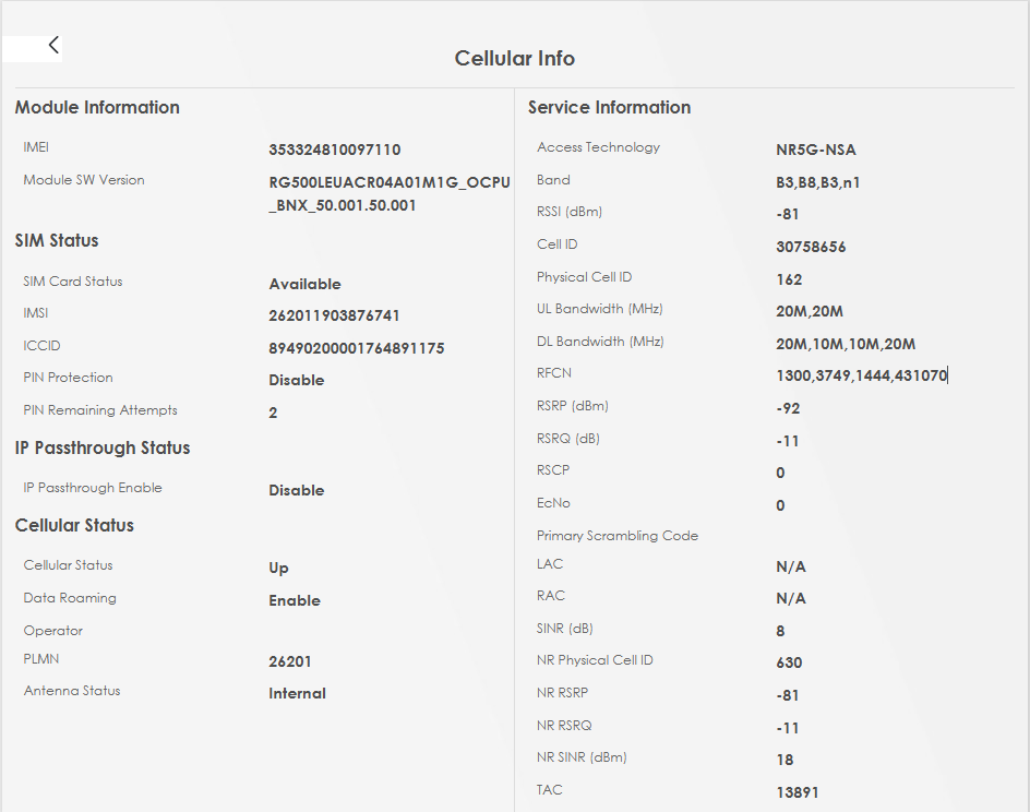

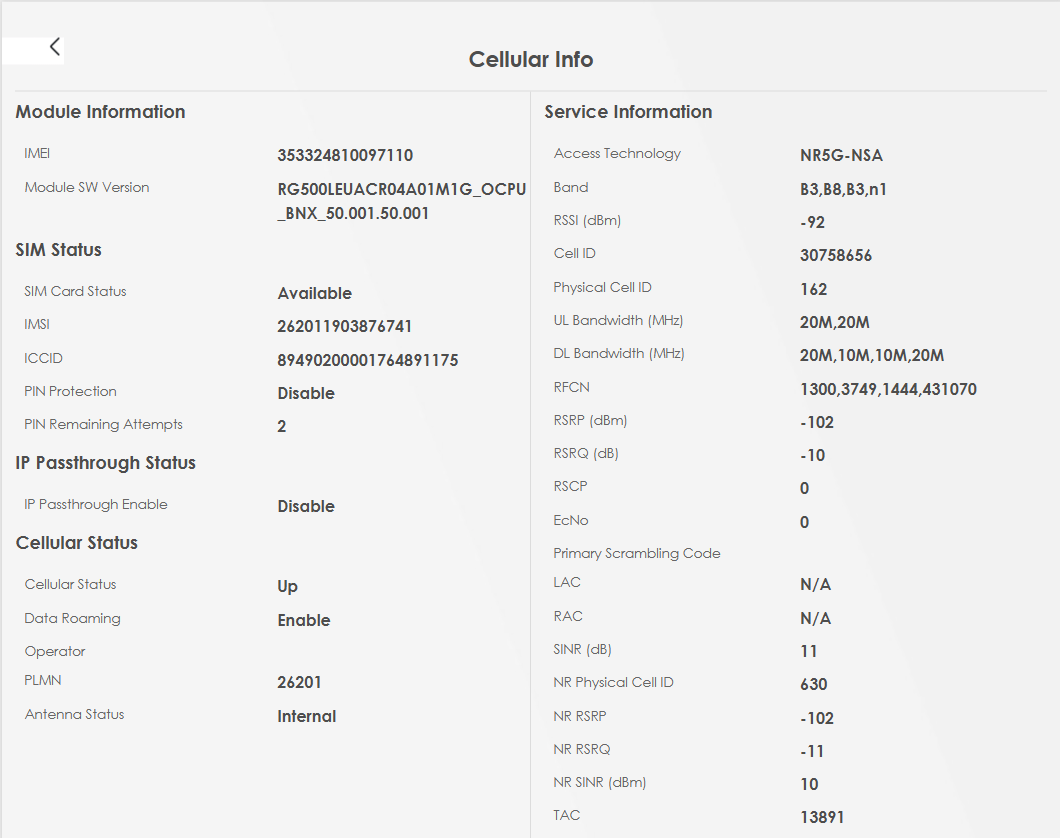

De twee onderstaande schermafbeeldingen tonen de statistieken van het mobiele signaal van hetzelfde Zyxel FWA-apparaat dat op twee verschillende locaties is geplaatst:
  • Midden in de kamer (Screenshot 1)
  • Bij een raam (Screenshot 2)
Alleen al door het apparaat dichter bij een raam te plaatsen, verbeterden de signaalsterkte en -kwaliteit merkbaar:
  • RSRP verbeterde van -102 dBm naar -92 dBm
  • NR SINR steeg van 10 dB naar 18 dB
  • RSSI steeg met 11 dB
Deze kleine aanpassing verbetert de betrouwbaarheid en snelheid van de verbinding aanzienlijk. Het toont duidelijk aan dat een optimale plaatsing – bij voorkeur in de buurt van ramen of met zichtlijn naar het dichtstbijzijnde basisstation – de prestaties aanzienlijk kan verbeteren, vooral voor 5G.
Hier volgt een gedetailleerde vergelijking van de twee schermafbeeldingen voor de mobiele signaalgegevens van Zyxel FWA:
Parameter Screenshot 1 Screenshot 2 Vergelijking / Interpretatie
RSSI (dBm) -92 -81 Verbeterd in screenshot 2 (sterker signaal).
RSRP (dBm) -102 -92 Verbeterd in screenshot 2 (sterker signaal).
RSRQ (dB) -10 -11 Iets slechter in screenshot 2 (maar binnen hetzelfde bereik).
SINR (dB) 11 8 Iets slechter in screenshot 2.
NR RSRP (dBm) -102 -81 Aanzienlijk verbeterd in screenshot 2.
NR RSRQ (dB) -11 -11 Hetzelfde in beide.
NR SINR (dBm) 10 18 Verbeterd in screenshot 2.
RSSCP / EcNo / Overige waarden Dezelfde waarden (0 of n.v.t.) Dezelfde waarden (0 of n.v.t.) Geen verschil.
Samenvatting:
Screenshot 2 toont een duidelijke verbetering in signaalsterkte en -kwaliteit:
  • Sterkere RSSI, RSRP en NR RSRP
  • Hogere NR SINR (betere signaalhelderheid)
  • Lichte daling in LTE SINR en iets slechtere RSRQ, maar de algehele kwaliteit is aanzienlijk beter.
Dit kan het gevolg zijn van een betere plaatsing van de antenne, minder interferentie of verbeterde netwerkomstandigheden.
