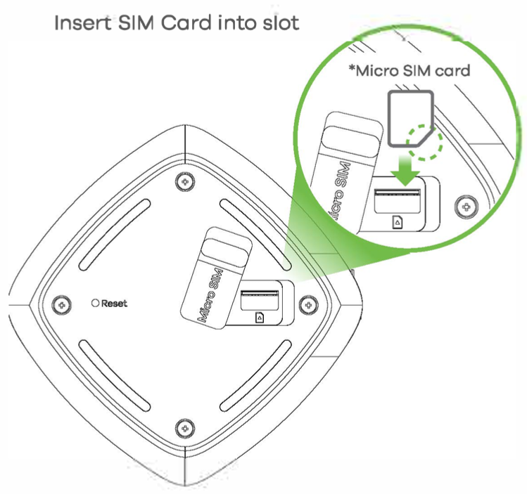

Bij sommige modellen moet de SIM-kaart worden geplaatst voordat deze wordt ingeschakeld. Als u de kaart later plaatst, kan dit problemen opleveren met de detectie. Zorg er ook voor dat de SIM-kaart correct en volledig is geplaatst - onjuiste plaatsing kan netwerkregistratie verhinderen.
  • Plaats de SIM-kaart voordat u het apparaat inschakelt.
  • Controleer of de SIM-kaart correct in het Zyxel-apparaat is geplaatst.

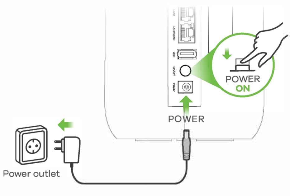

  • Controleer of de voedingsadapter goed is aangesloten en of het apparaat is ingeschakeld.
Instructies voor het opstarten van het apparaat vindt u hier:
FWA505 FWA510 FWA710

  • Controleer of de SIM-kaart correct in de SIM-sleuf van de router is geplaatst.

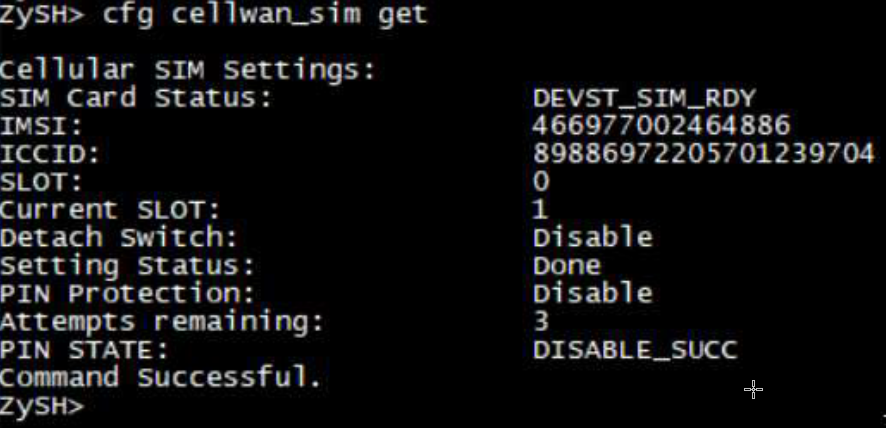

3. Controleer de SIM-status en controleer of de SIM-kaart geblokkeerd is
Ga in WebGUI naar Menu > System Monitor > Cellular WAN Status. Consolecommando: cfg cellwan_sim get om te controleren of

Controleer de plaatsing van de SIM-kaart: Controleer of de SIM-kaart correct in de SIM-sleuf van de 5G-router is geplaatst. Soms kan een losse of onjuist geplaatste SIM-kaart ervoor zorgen dat de router deze niet herkent. Verwijder de SIM-kaart voorzichtig en plaats deze opnieuw. Zorg ervoor dat de SIM-kaart goed in het daarvoor bestemde slot zit.

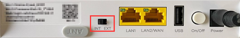

  • Controleer de selectie van de antennemodus: Als de router is ingesteld op de externe antennemodus maar er geen externe antenne is aangesloten, kan het apparaat geen verbinding maken met de internetprovider. Zorg ervoor dat de juiste antennemodus is geselecteerd op basis van je opstelling.
