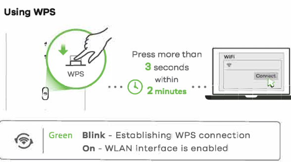

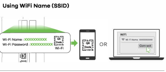

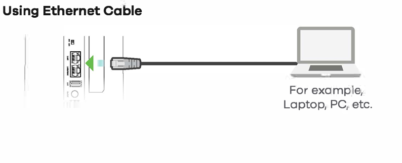

WIFI (SSID) verbinding WPS gebruiken Ethernetkabel
Om verbinding te maken met de FWA510, gebruik je WPS, selecteer je handmatig de WiFi SSID of sluit je een Ethernetkabel aan.

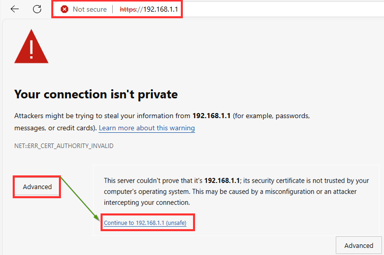

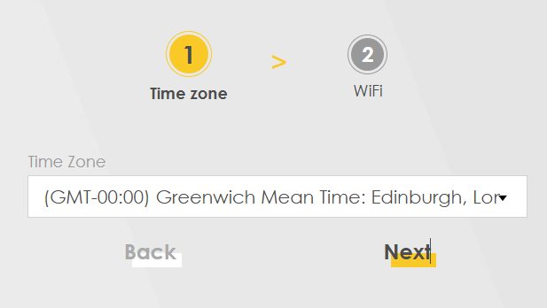

Om toegang te krijgen tot de router, open je een browser en navigeer je naar 192.168.1.1 (dit IP-adres staat ook op de sticker van het apparaat of kun je vinden via de netwerkinstellingen van je computer).

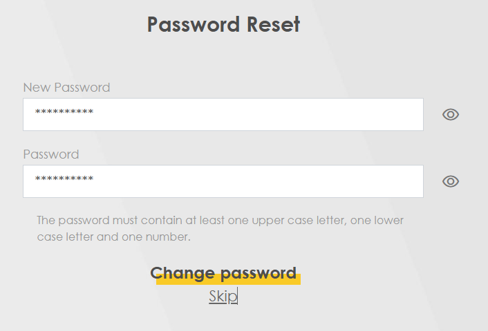

Bij de eerste stap zal het systeem je vragen om het standaard wachtwoord te wijzigen; deze actie is verplicht. Wijzig het wachtwoord en log in op de web GUI van het apparaat met het nieuwe wachtwoord.

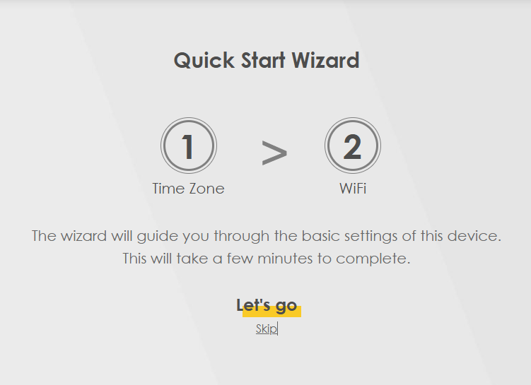

Volg vervolgens de aanwijzingen en gebruik de wizard om de basisinstellingen van het apparaat uit te voeren, zoals het instellen van de juiste zoektijd, het hernoemen van de SSID en het wijzigen van het Wi-Fi-wachtwoord.
Dat is alles - de basisinstallatie is voltooid en je hebt nu toegang tot het internet via Wi-Fi of een bekabelde verbinding.
