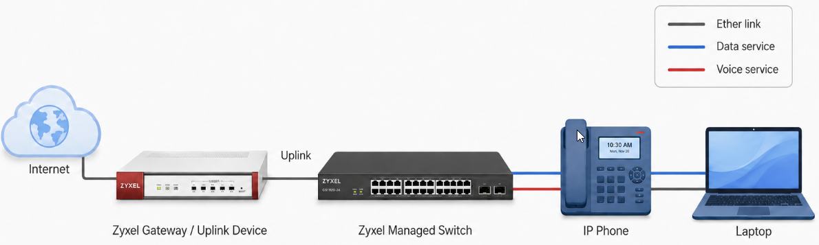

Dans une configuration courante, un téléphone IP est connecté directement au switch, tandis qu’un PC ou un ordinateur portable est connecté derrière le téléphone. Dans ce scénario, la Voice VLAN aide à séparer le trafic vocal du trafic de données classique et permet au switch de prioriser les paquets vocaux provenant du téléphone IP.
Scenario and Topology
L’objectif de cette configuration est de séparer le trafic entre le téléphone IP et le PC sans configurer manuellement les balises VLAN individuelles sur chaque appareil. Le switch gérera séparément le trafic vocal et le trafic de données et le transmettra sur la liaison montante avec les paramètres VLAN requis.

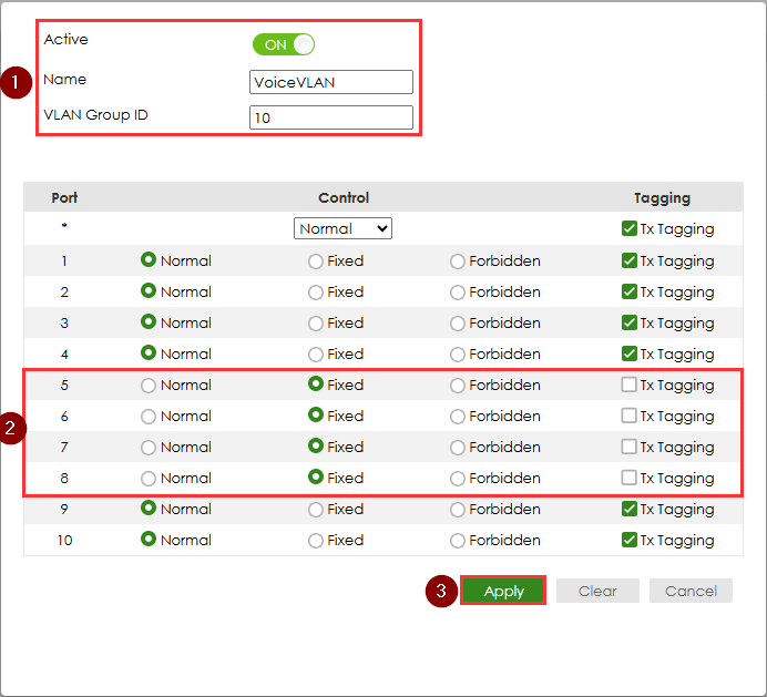

Créez un VLAN pour la transmission des paquets vocaux, sélectionnez les ports connectés aux téléphones IP, et désélectionnez le Tx Tagging afin d’éviter la configuration VLAN sur chaque téléphone.
SWITCHING > VLAN > VLAN Setup > Static VLAN > Add/Edit

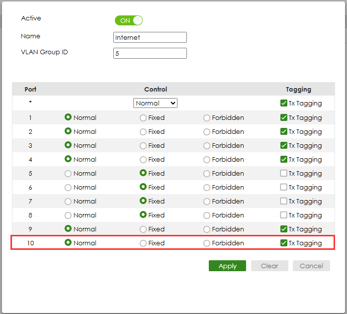

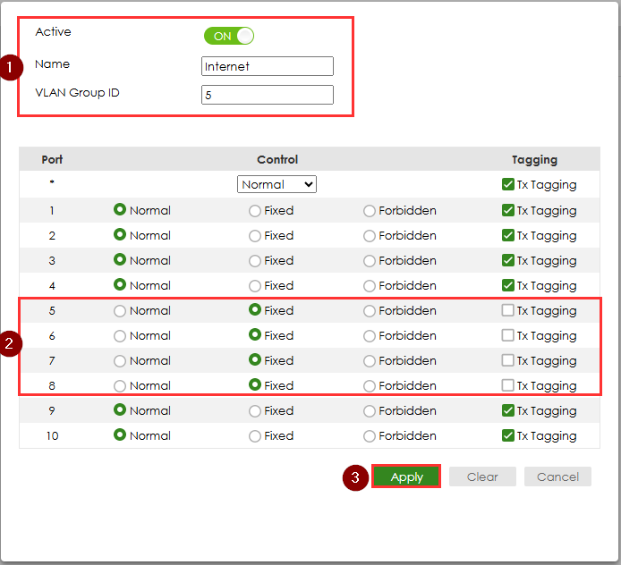

Créez un autre VLAN pour les paquets de données, sélectionnez les ports membres, et désélectionnez le Tx Tagging. Le port 10, le port de liaison montante, doit avoir le Tx Tagging activé pour transmettre les paquets avec balises VLAN

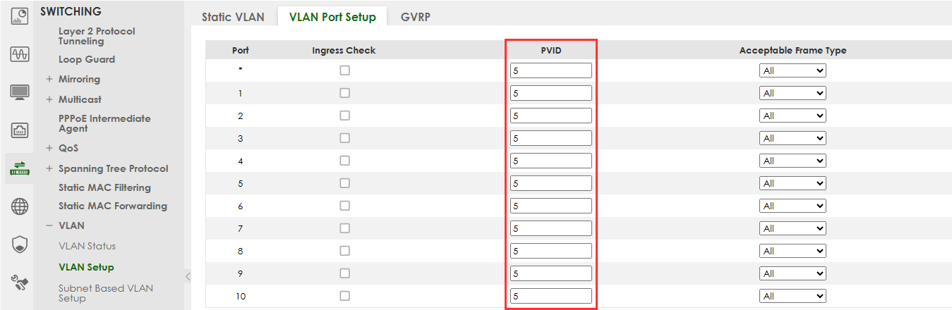

Configurez le PVID pour séparer les paquets de données des paquets vocaux. Le numéro PVID doit être identique au numéro VLAN créé pour les paquets de données.
Remarque ! Vous pouvez écrire PVID 5 sur * ce qui attribuera le même PVID à tous les ports :
Après avoir configuré le PVID pour les paquets de données, l’étape suivante est de configurer la fonction « Voice VLAN » pour que le switch identifie les paquets vocaux.

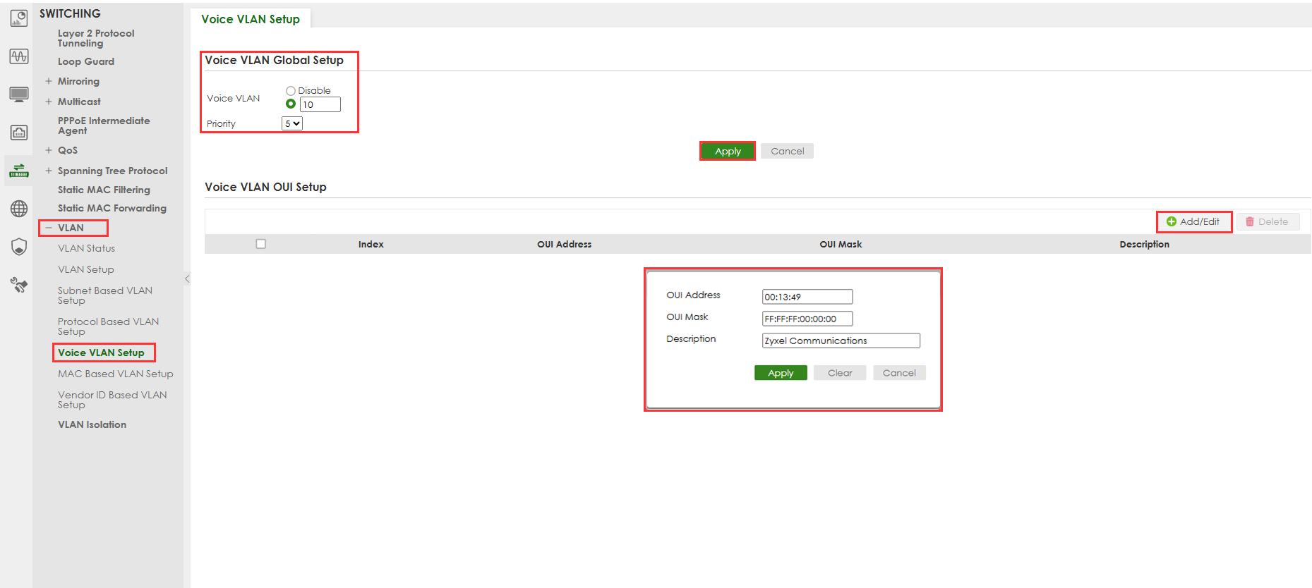

Configurer la Voice VLAN
Configurez le numéro et la priorité de la Voice VLAN pour prioriser les paquets vocaux. Le numéro de la Voice VLAN doit être identique au numéro VLAN créé précédemment pour les paquets de service vocal.
Spécifiez les adresses OUI. Les OUI sont les 3 premiers octets d’une adresse MAC qui représentent le fournisseur. En spécifiant l’adresse MAC du téléphone IP, le switch peut identifier le trafic vocal en conséquence. Le switch Zyxel supporte jusqu’à 6 OUI fournisseurs.
