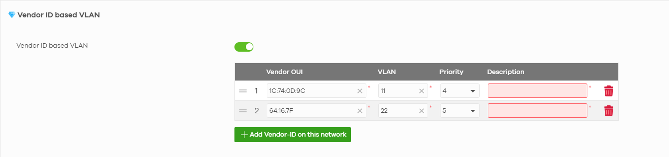

Configurer le VLAN basé sur l'ID du fournisseur dans Nebula
Explication du format OUI
L'OUI est la première partie d'une adresse MAC qui identifie le fournisseur de l'appareil.
Par exemple : 64:16:7F
correspond aux appareils dans la plage d'adresses MAC : 64:16:7F:00:00:00 à 64:16:7F:FF:FF:FF
Un autre exemple : 1C:74:0D:9C
correspond à : 1C:74:0D:9C:00:00 à 1C:74:0D:9C:FF:FF
Site-wide > Configure > Switches > Switches settings > Vendor ID based VLAN

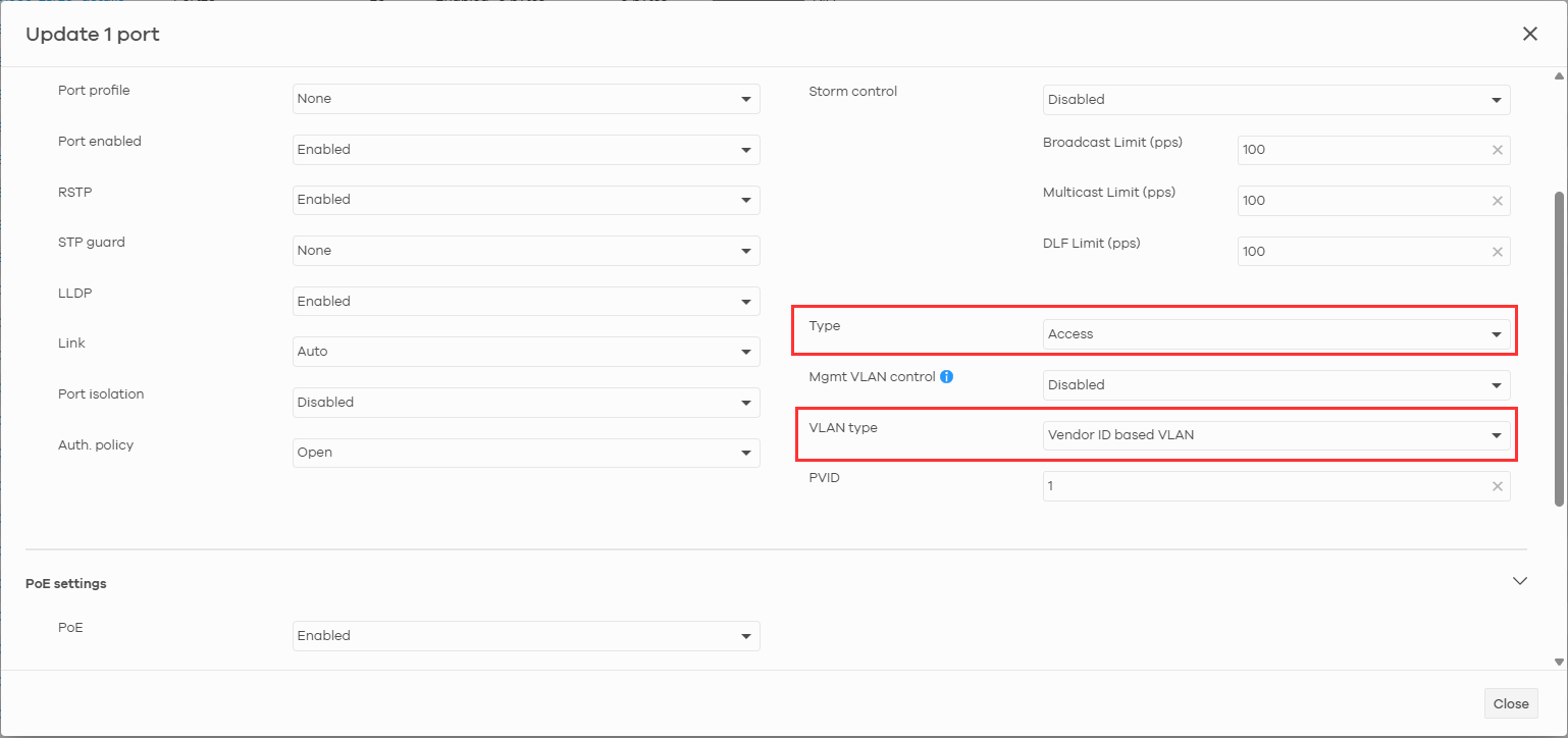

Site-wide > Configure > Switches > Switch ports
Le type de port doit être changé en port d'accès ; sinon, le type de VLAN est masqué.
The port type needs to be changed to access port; otherwise, the VLAN type is hidden.
Le PVID est utilisé comme VLAN par défaut pour le trafic non tagué qui ne correspond à aucune règle de VLAN basée sur l'ID du fournisseur. Lors de l'utilisation d'un VLAN basé sur l'ID du fournisseur, vous n'avez généralement pas besoin de changer le PVID du port en l'ID VLAN du fournisseur. Gardez le PVID comme VLAN de secours/par défaut, par exemple VLAN 1, sauf si vous souhaitez spécifiquement que tous les appareils ne correspondant pas à une règle sur ce port soient placés dans un autre VLAN.

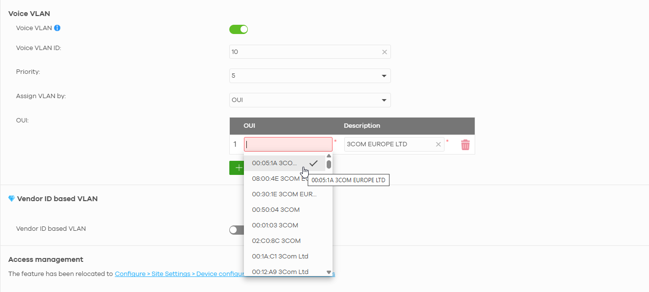

Site-wide > Configure > Switches > Switch Settings
Puis configurez les paramètres du VLAN Voix. Spécifiez l'ID VLAN et les adresses OUI des téléphones IP. L'OUI correspond aux 3 premiers octets (les six premiers chiffres) d'une adresse MAC qui représente le fournisseur. En spécifiant l'adresse MAC du téléphone IP, le commutateur peut identifier le trafic vocal en conséquence. Le commutateur cloud Nebula prend en charge jusqu'à 6 OUI fournisseurs.
Then configure Voice VLAN settings

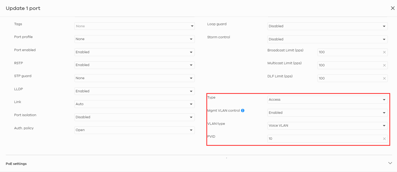

Site-wide > Configure > Switches > Switch Port
Sélectionnez et modifiez le(s) port(s) connecté(s) aux téléphones IP, et définissez le type de port sur « accès ». Assignez un PVID pour les ports. Le PVID est utilisé pour taguer les paquets de données avec l'ID VLAN. Ensuite, nous utiliserons la fonctionnalité « VLAN Voix » pour identifier les paquets vocaux pour le commutateur.
Select and edit the port(s) which are connected to the IP phones, and set the port type as “access”. Assign a PVID for the ports. PVID is used to tag the data packets with the VLAN ID. Next, we’ll use the “Voice VLAN” feature to identify the voice packets for the switch.
