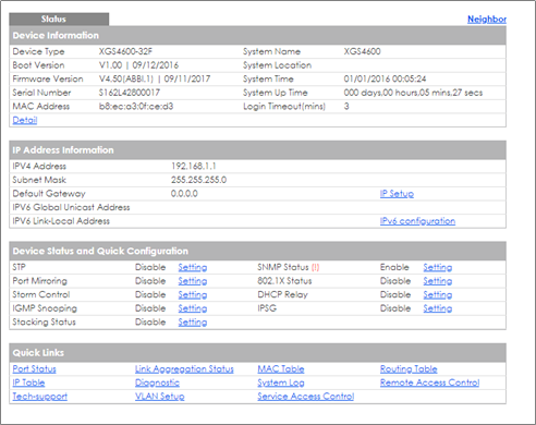

После входа в веб-интерфейс главная страница состояния будет отображаться в автономном режиме.

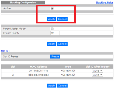

Перейдите в раздел «Основные настройки» > «Стекирование» > «Конфигурация».
-Включить/активный режим стекирования
После применения этой настройки Switch произойдет перезагрузка. После перезагрузки проделайте то же самое со вторым Switch и подключите оба к последнему Port Switch (последние 2 порта SFP нашего Switch предназначены для стекирования Switch!)

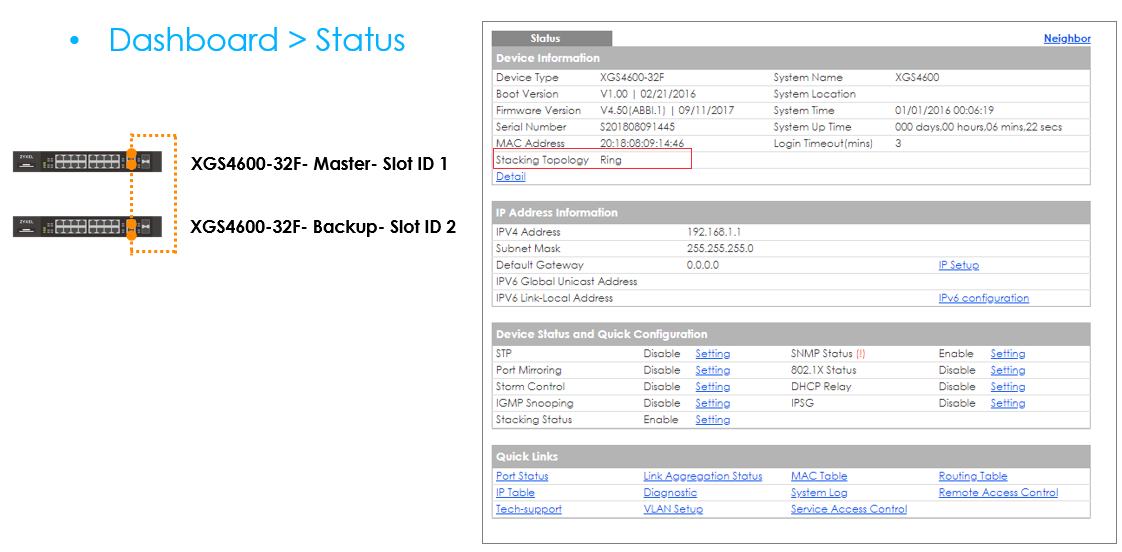

После входа в веб-интерфейс отображается главная страница состояния в режиме стекирования.

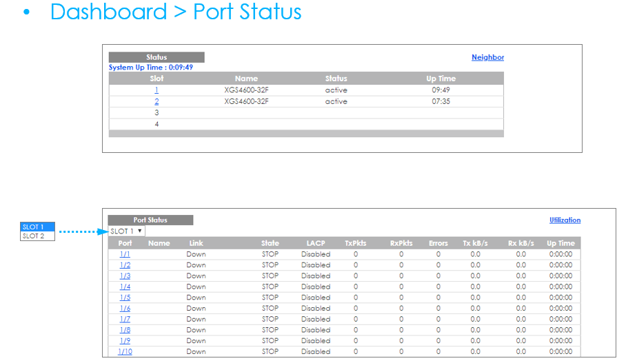

Щелкните идентификатор слота на странице состояния, и вы увидите, что мы используем идентификатор слота/номер порта для отображения статуса Port в режиме стекирования.

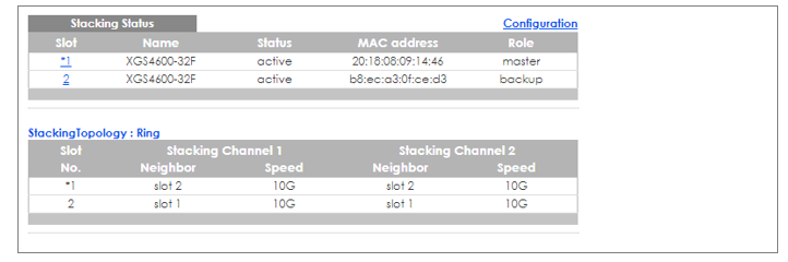

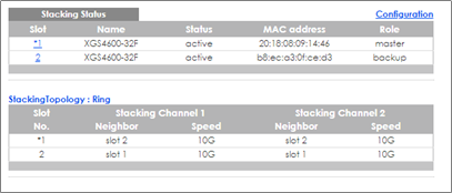

Перейдите в «Основные настройки»> «Стекирование».
Здесь отображается статус стекирования для каждого слота, а также тип топологии стекирования и каналы стекирования.

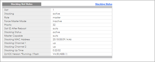

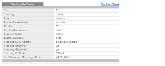

И щелкните идентификатор слота в статусе стека, он отобразит (покажет следующую страницу) подробную информацию для каждого слота.
  • Мастер слота ID-1
  • Резервное копирование слота ID-2
Базовая настройка завершена, и система Switch Redundancy / HA / Stacking готова к использованию.

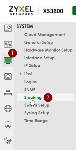

Перейти к:

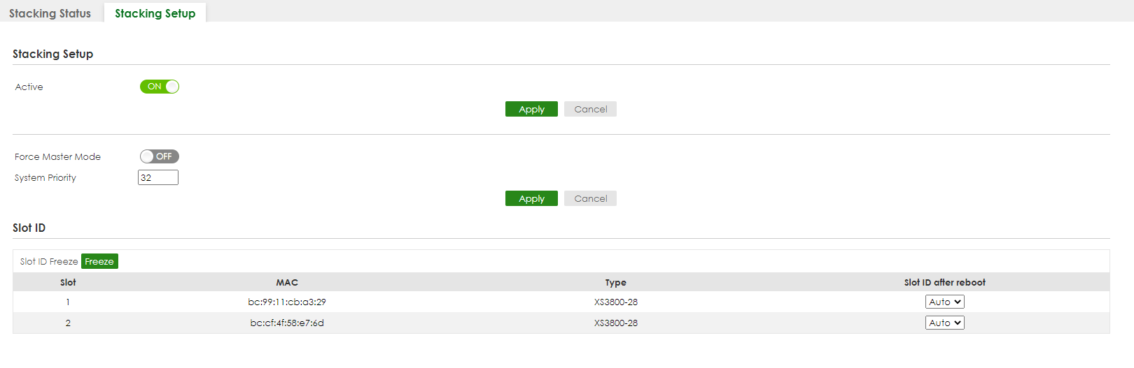

System > Stacking
Затем нажмите «Настройка стека» и переведите ползунок «Активно» в положение «ВКЛ».
Теперь нажмите «Применить», после чего Switch выдаст предупреждение о перезагрузке, подтвердите его, нажав «Да».
Обратите внимание, что при перезагрузке коммутатор потеряет все настройки!
Повторите вышеуказанные шаги на вторичном Switch.

Если вы хотите, чтобы определенный Switch был ведущим, вы можете переопределить выбор главного коммутатора, выбрав, какой коммутатор должен иметь идентификатор стека 1.
Не забудьте перезагрузить Switches после того, как вы нажали «Применить» и сохранили конфигурацию:
