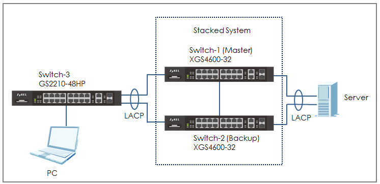

Основное преимущество стекирования оборудования - обеспечение высокой доступности и балансировки нагрузки для серверов.
Например, если мы складываем два Switch серии XGS4600 и используем агрегацию каналов для подключения двух отдельных Switches к серверу с двумя сетевыми адаптерами, можно избежать прерывания обслуживания, когда один из коммутаторов XGS4600 отключается.
