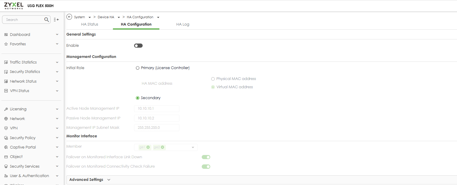

  • На основном устройстве перейдите в раздел > Система > Устройство HA > Конфигурация HA.
  • Нажмите Включить HA и установите:
  • На вторичном устройстве перейдите в раздел > Система > Устройства HA > Конфигурация HA.
  • Нажмите Enable HA и установите (на пассивном устройстве нет необходимости выполнять какие-либо настройки HA, просто активируйте эту функцию):
Также обратите внимание, что кабель сердцебиения должен быть пока отключен.
