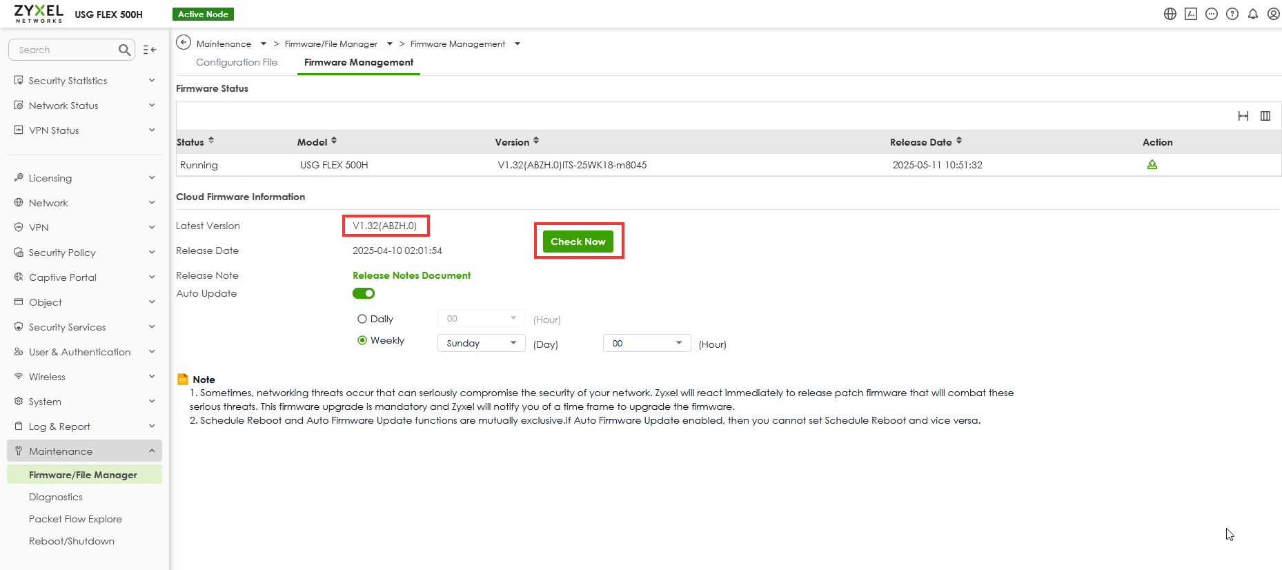

  1. Получите доступ к активному устройству через его веб-интерфейс (через IP-адрес управления).
  2. Перейдите в раздел Обслуживание > Управление встроенным ПО.
  3. Нажмите Cloud Firmware Upgrade, нажмите Check Now и, если доступна новая версия, нажмите Upgrade.
  4. Устройство загрузит прошивку с облачных серверов Zyxel и установит ее. После перезагрузки вторичное (пассивное) устройство автоматически синхронизируется и обновится, а затем перезагрузится.

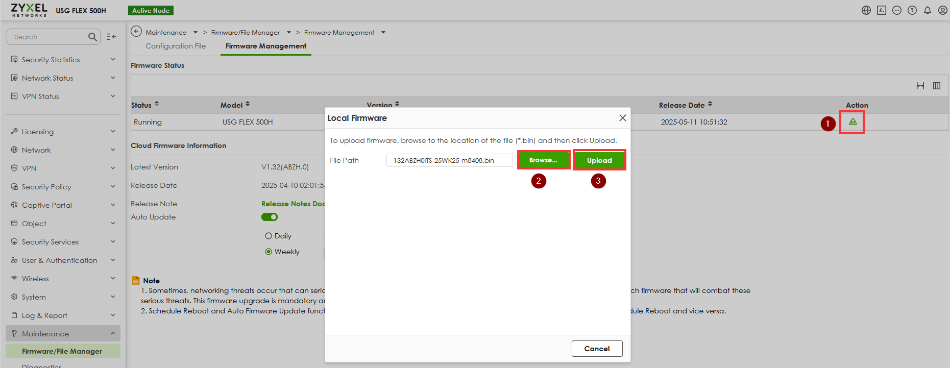

  2. После получения запроса зайдите в веб-интерфейс активного устройства и перейдите в раздел:
    Maintenance > File Manager > Firmware Management > Upload firmware manually.
  3. Загрузите полученный файл прошивки .bin и выберите Перезагрузить и активировать.

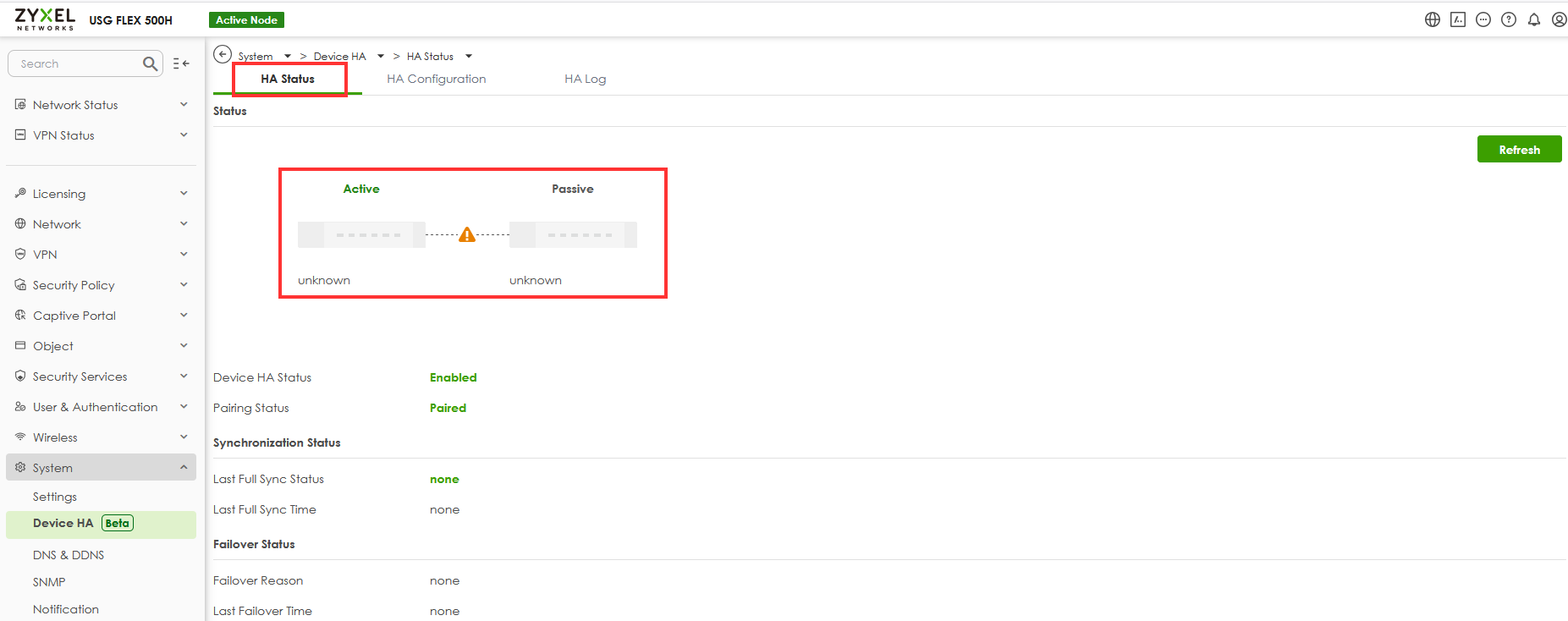

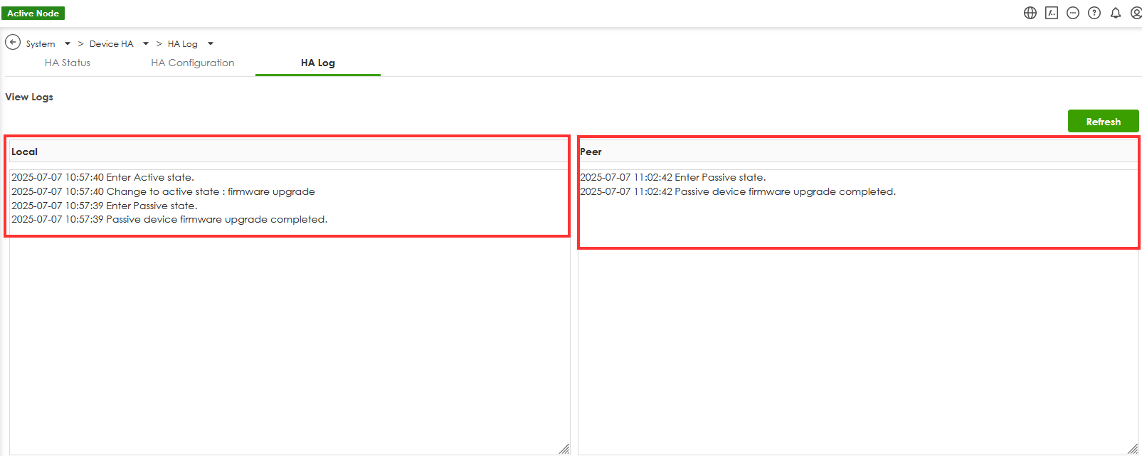

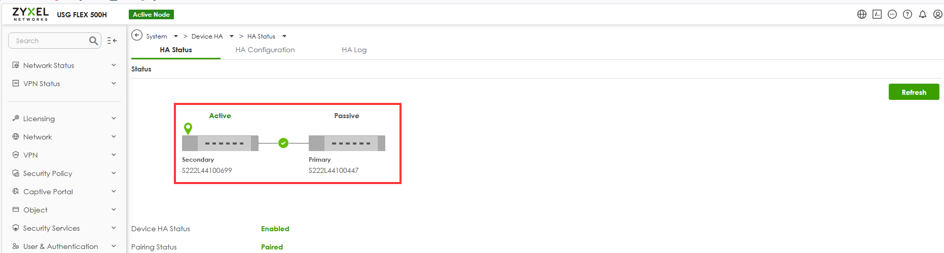

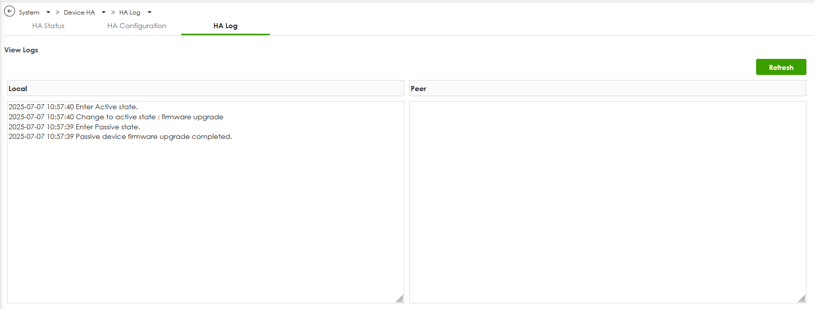

По завершении обновления прошивки - обычно в течение 10-15 минут - перейдите в раздел состояния HA, чтобы убедиться, что оба устройства обновлены и что синхронизация успешно восстановлена.
В течение первых 10 минут после начала обновления на устройстве 1 может отображаться статус, указывающий на отсутствие проблем с подключением к устройству 2.
Однако через некоторое время статус обновится и будет отражать фактическое состояние HA. Вы также можете проверить это изменение, просмотрев системные журналы для получения подробной информации о синхронизации и подключении.
