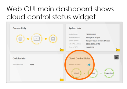

Wariant oprogramowania Nebula - obsługuje wykrywanie NCC.
Jak rozpoznać warianty oprogramowania routera mobilnego?
