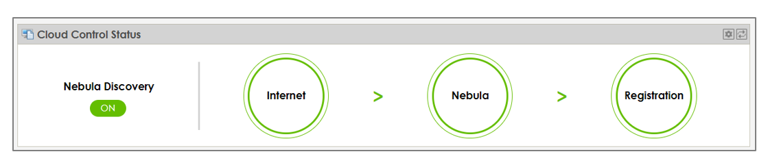

Du kan se hvordan Cloud Control Dashboard ser ut:

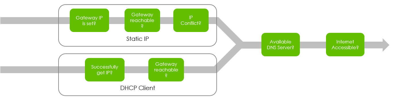

AP vil automatisk sjekke hvert tilkoblingsstadium når det går online på Nebula og vise resultatet på GUI. Når AP mislykkes med å gå online, kan brukerne direkte få relevant informasjon fra APs dashboard, presist til poenget og starte feilsøking.
AP sjekker hvert tilkoblingsstadium og viser resultatet på sirkelen. Hvis det forrige mislykkes og vises i oransje, vil ikke AP sjekke neste stadium. Hold musepekeren over sirkelen for å se detaljert feilinformasjons.
Vi deler de neste trinnene inn i:
Sjekk "Internett"-tilkobling
AP sørger for at den har riktige grensesnittinnstillinger for å få tilgang til lokal gateway og Internett-tilgang.
Sjekk "Nebula"-tilkobling
AP sørger for at trafikken mot Nebula-serveren fungerer som den skal.
Sjekk "Registrerings"-status
Forhandle med Nebula-serveren om registreringsstatus.

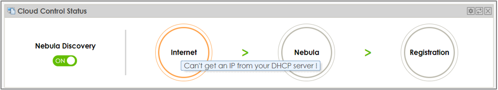

Du får ikke en IP fra DHCP-serveren din!
Hvis enheten ikke får IP, sjekk nettverksinnstillingene:
DHCP-serverfunksjonen er aktivert på APs administrasjons-VLAN. Switch-innstillinger på APs tilgangsport (unngå feil PVID). Sørg for at VLAN-trafikk er tillatt av svitsjer på trafikkveien.

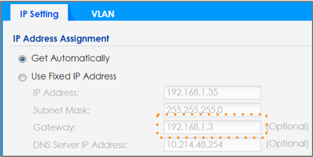

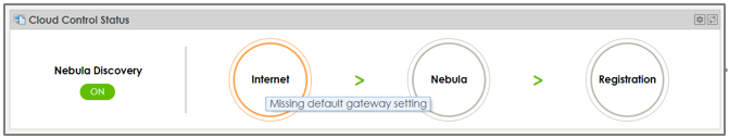

Mangler standard gateway-innstilling:dashboard_3.png
Når gateway-innstillinger mangler, sjekk IP-innstillinger i GUI.
Konfigurasjon -> Nettverk -> IP-innstilling

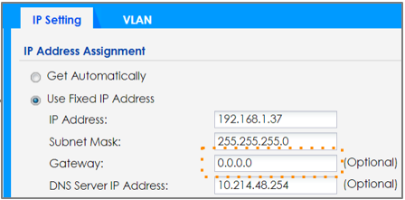

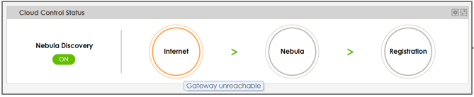

Når gateway er utilgjengelig, sjekk VLAN-innstillinger på switchen i trafikkveien og sjekk APs IP-innstillinger (feil gateway er tildelt).

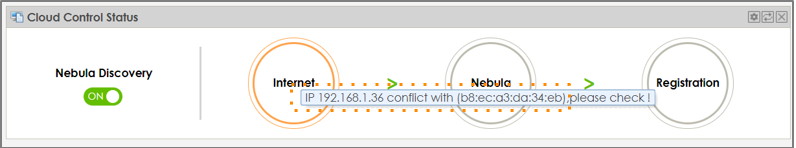

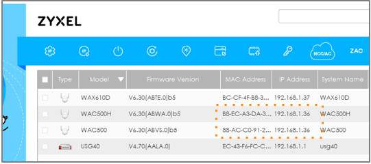

IP x.x.x.x er i konflikt med Mac-adresse (aa:bb:cc::dd:ee:ff), vennligst sjekk!dashboard_7.png
Når IP-konflikt oppdages, bruk ZON for å skanne nettverket eller sjekk MAC-tabellen på switchen for å finne den konfliktende enheten.

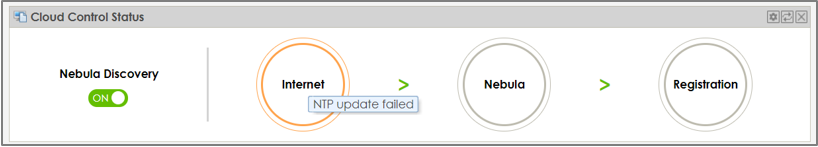

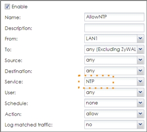

NTP-oppdatering mislyktes!
Når NTP-tidssynkronisering mislykkes, sjekk brannmurinnstillinger og tillat port 123 å passere.

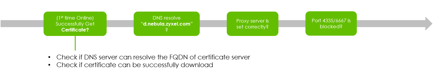

At sertifikatet er importert på AP, løse Nebulas IP-adresse og sjekke at trafikk mellom AP og Nebula er tillatt.

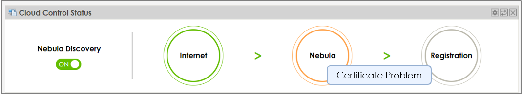

Sertifikatproblem!
Når det ikke lykkes å hente sertifikatet, sett manuelt 8.8.8.8 som APs DNS-server
og tillat DNS-trafikk å passere brannmuren, samt tillat HTTPS/port 443 å passere brannmuren (for sertifikatnedlasting).

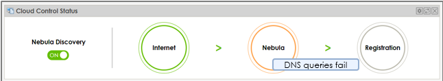

DNS-forespørsler mislykkes!
Når DNS-forespørsel mislykkes, sjekk enhetens DNS-innstillinger i AP GUI.
Du kan manuelt sette 8.8.8.8 som APs DNS-server og tillate DNS-trafikk å passere brannmuren.

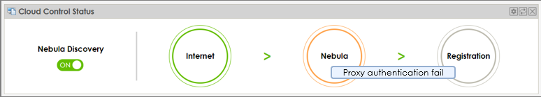

Proxy-autentisering mislyktes!
Når det feiler på proxy-serveren, sjekk tilkoblingen mellom AP og proxy-serveren.

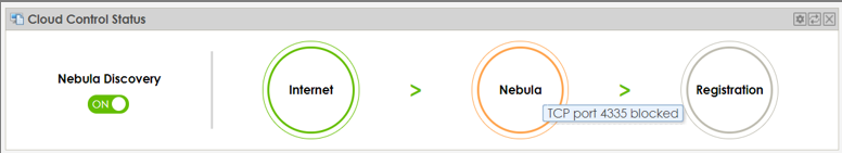

TCP-port 4335 blokkert!
Når både port 4335 og 6667 er blokkert, tillat port 4335 på sikkerhetsbrannmuren.

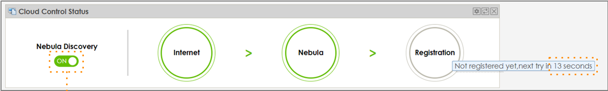

Ikke registrert ennå, neste forsøk om 13 sekunder!
Sjekk Nebula-registrering, når AP bekrefter sin registrering på Nebula, vil den gå over i sky-modus. AP øker sjekkintervallet når den ikke er registrert på NCC.
Slå av og på knappen for å utløse sjekkhandlingen.
