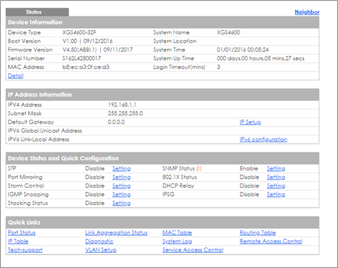

Etter å ha logget inn på web-GUI, vil hovedstatussiden vises i frittstående modus.

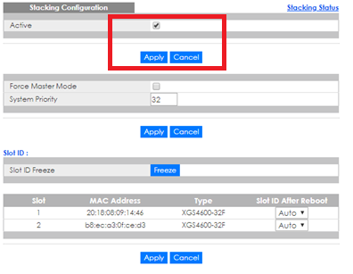

Gå til Grunninnstilling > Stabling > Konfigurasjon
-Aktiver / Aktiv stablingsmodus

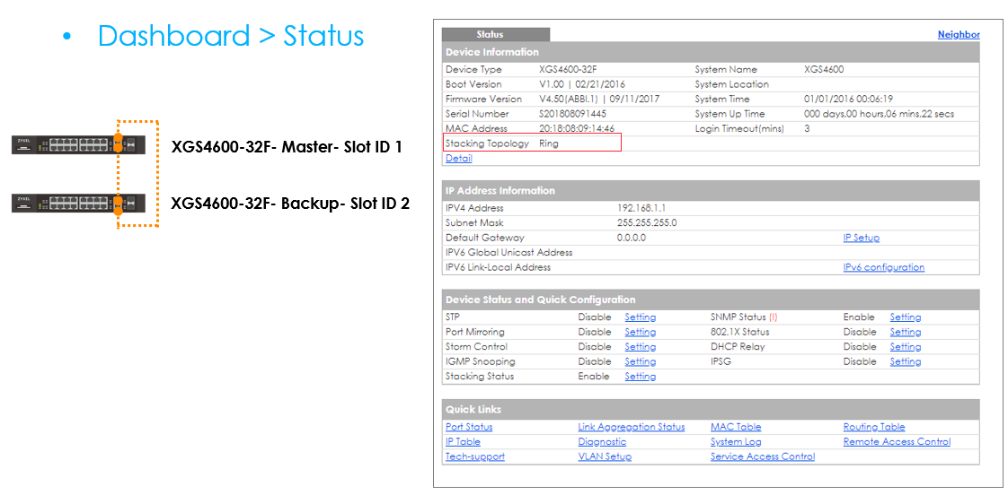

Etter å ha brukt denne innstillingen vil Switch være en omstart. Etter omstart gjør det det samme med den andre Switch og kobler begge til den siste Port av Switch (De siste 2 SFP-portene på vår Switch er dedikert til PRD_N_NF6b PRLD_NF6)
Etter å ha logget på web-grensesnittet, vises hovedstatussiden i stablemodus.

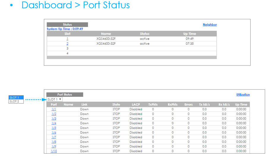

Klikk på spor-ID-en på statussiden. Du vil se at vi bruker spor-ID/portnummer for å vise Port-statusen i stablemodus.

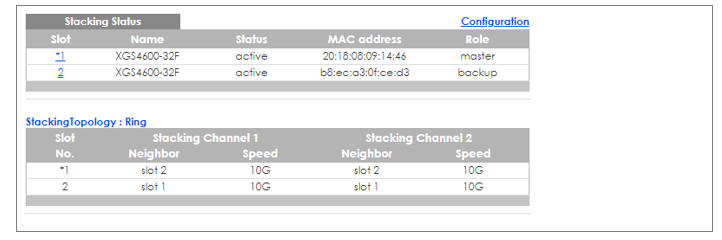

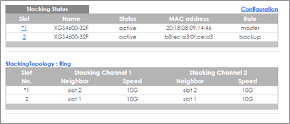

Gå til Grunninnstilling> Stabling
Dette viser stablingsstatusen for hvert spor, så vel som stablingstopologitypen og stablingskanaler.

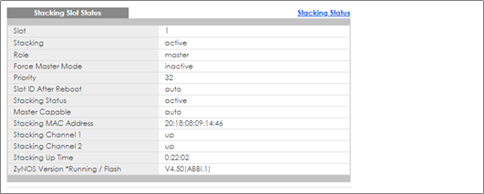

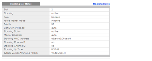

Og klikk på spor-ID-en i stablingsstatus, den vil vise (vis neste side) den detaljerte informasjonen for hvert spor.
  • Spor ID-1 Master
  • Spor ID-2 sikkerhetskopi

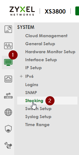

Gå til:
System > Stacking

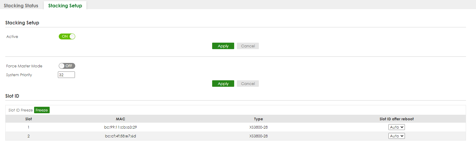

Klikk deretter på "Stableoppsett" og sett "Aktiv"-glidebryteren til "PÅ"
Klikk nå på "Bruk", etter at Switch vil sende ut en omstartadvarsel, bekreft den ved å klikke "Ja".
Vær oppmerksom på at ved omstart vil bryteren miste all konfigurasjon!
Gjenta trinnene ovenfor på den sekundære Switch.
