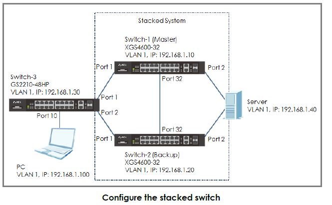

Eksemplet viser administratorer hvordan de kan konfigurere en stablet PRD_N_N_9Jhl42l4jL_0 for å sikre høy servertilgjengelighet. I dette eksempelet stabler vi Switch-1 og Switch-2 til én logisk switch. Ved å stable switch sammen, kan klienter fortsatt nå serveren selv om én switch går offline. Dette sikrer høy tilgjengelighet for serverne. I dette eksempelet instrueres administratorer om å koble fra alle koblinger før switches konfigureres, for å unngå nettverksavbrudd forårsaket av kringkastingsstormer.

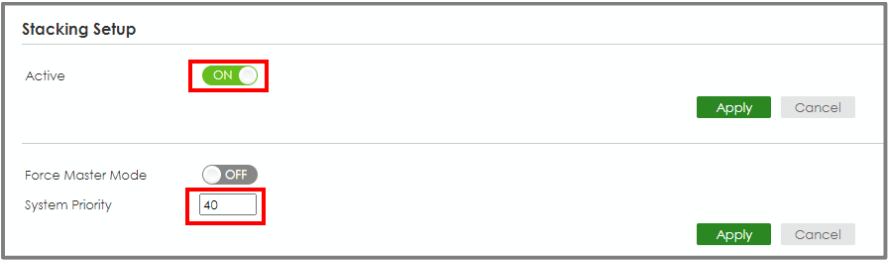

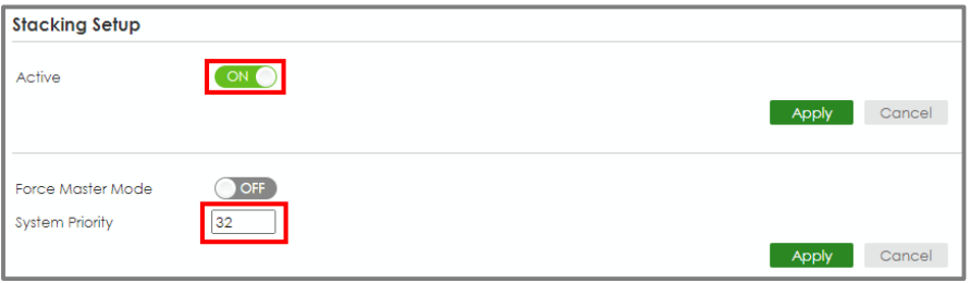

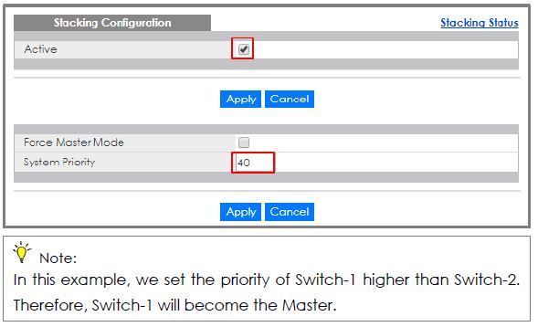

Gå inn i web-GUI og gå til Meny > System > Stacking > Stacking Setup. Tast inn systemprioriteten (jo høyere tallet er, desto høyere prioritet har den for å bli master), og klikk på "Apply". Aktiver innstillingen Aktiv, og klikk på "Bruk".
Switch-1 vil starte på nytt.
Konfigurer Switch-2
Gå inn i det grafiske brukergrensesnittet på nettet og gå til Meny > System >Stacking > Stacking Setup. Tast inn systemprioriteten (jo høyere tallet er, desto høyere prioritet har den for å bli master), og klikk på "Apply". Aktiver innstillingen Aktiv, og klikk på "Bruk".
Switch-2 vil starte på nytt.
Koble Switch-1 og Switch-2 sammen på port 28 ved hjelp av en 10-Gigabit-transceiver.
Switch-1 og Switch-2 blir en stablet switch.
LED-lampen for stabel-ID på frontpanelet på switch-ene skal vise "1" og "2".
Merk: I dette eksempelet har vi satt prioriteten til Switch-1 høyere enn Switch-2. Derfor vil Switch-1 bli Master.

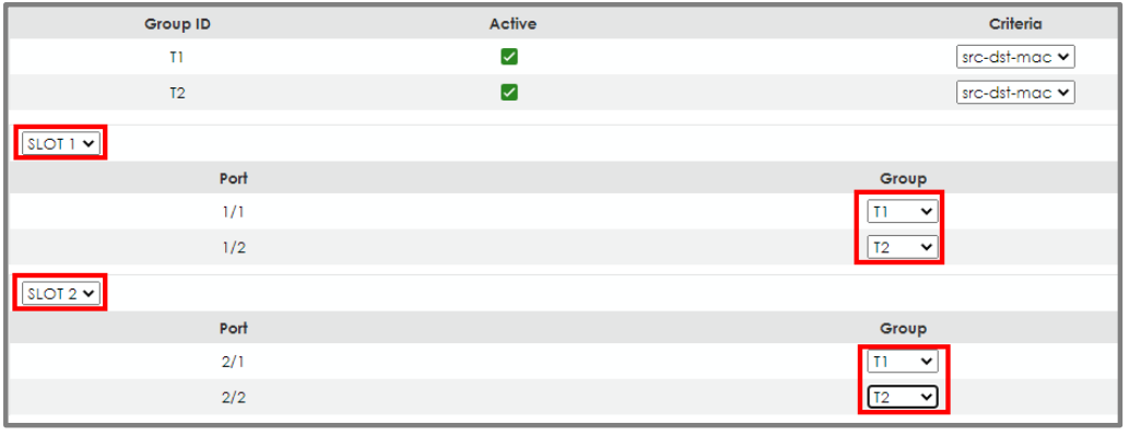

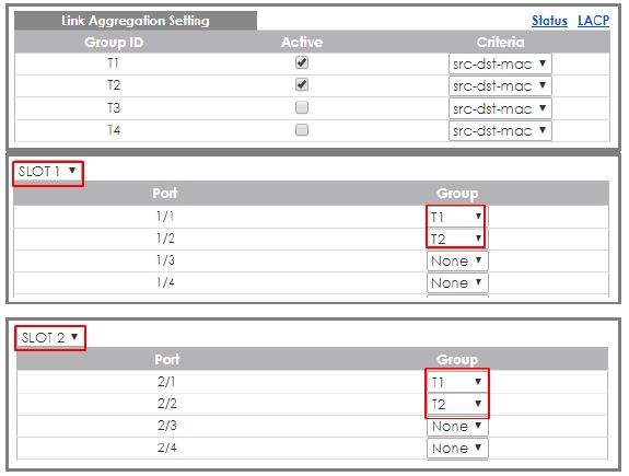

Gå inn i web-GUI og gå til Meny > Port > Link Aggregation > Link Aggregation Setting. Aktiver T1 og T2. Velg SLOT 1 og angi gruppen for port 1/1 og 1/2 som henholdsvis T1 og T2.
Klikk på "Apply".
Velg SLOT 2, og angi gruppen for port 2/1 og 2/2 som henholdsvis T1 og T2. Klikk på "Apply".

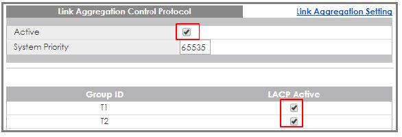

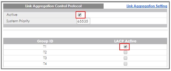

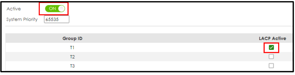

Angi kontrollprotokollen
Gå til Meny > Port > Link Aggregation > Link Aggregation Control Protocol. Merk av i boksen "Active", både for T1 og T2.

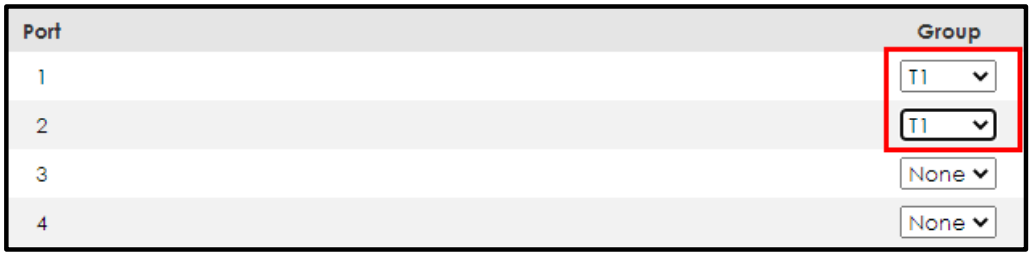

1 Gå til Meny > Port > Link Aggregation > Link Aggregation-innstilling. (Hvis du bruker V4.70-fastvare, går du til Meny > Avansert program > Link Aggregation > Link Aggregation-innstilling). Merk av i Active-boksen for T1, og velg port 1 og 2 som Group T1.
Klikk på "Bruk".

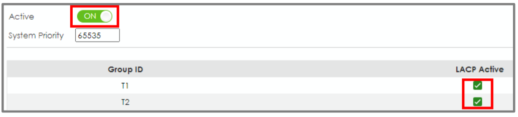

3 Gå til Meny > Port > Link Aggregation > Link Aggregation Control Protocol. (Hvis du bruker V4.70-fastvare, går du til Meny > Avansert program > Link Aggregation > Link Aggregation Setting >LACP)
Kryss av i boksen "Active" (Aktiv), i tillegg til for T1.

1 Konfigurer Link Aggegegation mellom serverens to NIC og koble disse portene til port 1/2 og 2/2 på den stablede switch.

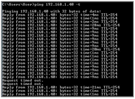

2 Bruk PC-en til å pinge serveren (192.168.1.40). Etter noen få pingforsøk prøver du å slå av Switch-1 (Master down). Pingen vil vise "timed out" noen ganger, og deretter vil pingen lykkes igjen når Switch-2 (Backup) blir den nye masteren.

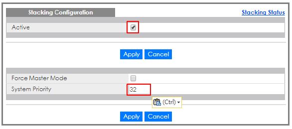

  1. Konfigurer Switch-1: Gå inn i det grafiske brukergrensesnittet og gå til Meny > Grunnleggende innstillinger > Stacking > Konfigurasjon. Tast inn systemprioriteten (jo høyere tallet er, desto høyere prioritet har den for å bli master), og klikk på "Apply". Kryss av for "Aktiv", og klikk på "Bruk". Switch-1 vil starte på nytt.
  2. Konfigurer Switch-2: Gå inn i web-GUI og gå til Menu > Basic Setting > Stacking > Configuration. Tast inn systemprioriteten (jo høyere tallet er, desto høyere prioritet har den for å bli master), og klikk på "Apply". Kryss av for "Aktiv", og klikk på "Bruk". Switch-2 vil starte på nytt.

  1. Koble til den stablede switch. Gå inn i web-GUI og gå til Meny > Avansert program > Link Aggregation > Link Aggregation Setting. Active T1 og Select SLOT 1 og angi Group for port 1/1 og 1/2 som henholdsvis T1 og T2. Klikk på "Apply". Velg SLOT 2, og angi gruppen for port 2/1 og 2/2 som henholdsvis T1 og T2. Klikk på "Apply".
  2. Gå til Meny > Avansert program > Link Aggregation > Link Aggregation Setting >LACP. Merk av i boksen "Active", både for T1 og T2.

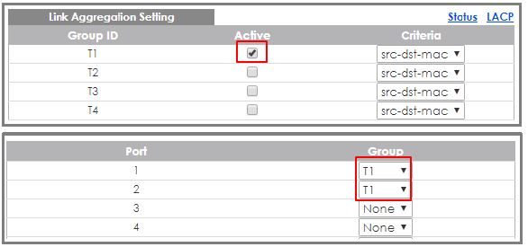

  1. Gå til Meny > Avansert program > Link Aggregation > Link Aggregation Setting. Merk av i Active-boksen for T1, og velg port 1 og 2 som Group Klikk på "Apply".
  2. Gå til Meny > Avansert program > Link Aggregation > Link Aggregation Setting >LACP. Merk av i boksen "Active" (Aktiv), og klikk på "Apply" (Bruk).

  2. Bruk PC-en til å pinge serveren (192.168.1.40). Etter noen ganger med ping, prøv å slå av Switch-1 (Master down). Pingen vil vise "timed out" noen ganger, og deretter vil pingen lykkes igjen når Switch-2 (Backup) blir den nye masteren.
