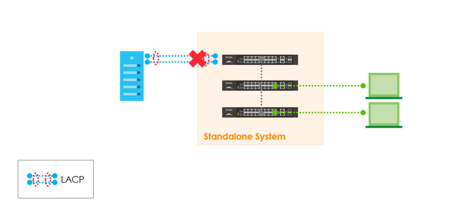

I en generell situasjon kobler vi til serveren med LACP-protokollen for å gi mer båndbredde og link-redudans. Men på grunn av begrensninger i LACP-protokollen kan du bare konfigurere to eller flere porter for en trunk på samme switch. Problemet er, hvis det oppstår et enkelt feilpunkt, altså at switchen går ned eller linken går ned, hva skjer da?
Klienter fra downlink får ikke lenger tilgang til serveren, og alle tjenester går også ned.
Vår løsning: En virtuell chassis / stacking
Grunnkonseptet for stacking er å stable opptil 8 ZyXEL-switcher som fungerer som én enkelt switch. Det betyr at du kan koble LACP fra en switch til en annen switch.
Dermed kan du unngå et enkelt feilpunkt i denne typen scenario.
