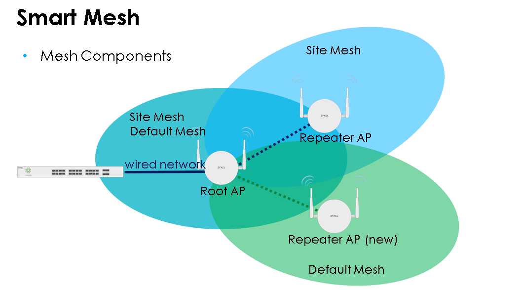

Smart Mesh-teknologi - enkel oversikt
Smart Mesh fungerer ved at ett hovedaksesspunkt (kalt "root AP") har en kablet tilkobling til nettverket ditt. Andre aksesspunkter (kalt "repeatere") kobles til rot-AP-et ved hjelp av WiFi.

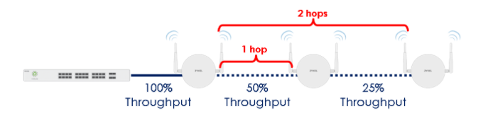

Du kan bygge et mesh-nettverk med flere trådløse hopp, men for å oppnå best mulig hastighet og stabilitet anbefaler vi at du plasserer alle AP-ene nær nok rot-AP-et til å unngå for mange hopp. Hvert ekstra hopp kan redusere hastigheten med opptil 50 %.
Repeater-AP-er oppretter en trådløs bro til rot-AP-en og deler det samme WiFi-navnet (SSID). Du kan også ha mer enn ett rot-AP, avhengig av oppsettet ditt. I de fleste tilfeller brukes det ene WiFi-båndet (f.eks. 5 GHz) til mesh-forbindelsen, mens det andre (f.eks. 2,4 GHz) brukes til tilkoblede enheter.
Root AP - Ethvert AP som er direkte koblet til det kablede nettverket og kan nå gatewayen. Hvis et rot-AP mister forbindelsen til gatewayen, vil rot-AP-et gå over til repeaterrollen.
Repeater AP - Ethvert AP som ikke er direkte koblet til det kablede nettverket eller ikke har noen forbindelse til gatewayen.
Standardnett - Nettet som dannes mellom rot-AP og Repeater-AP-er FØR Repeater-AP-er har blitt lagt til på området. Dette nettet bruker en felles nett-ID blant alle PRD_N_Q_PlxryXRbM_0 AP-er.
Site Mesh - Nettet som dannes mellom rot-AP og Repeater-AP-er ETTER at Repeater-AP-er har blitt lagt til på området. Dette nettet bruker en unik ID som deles mellom AP-er i samme PRD_N_Q_PlxryXRbM_0-område.
Det betyr at AP-ene (fra en bestemt fastvare) ikke nødvendigvis trenger å være koblet til med en kabel for å bli klargjort av NEBULA. Bare ved å legge dem til nettstedet ditt vil de kunne kommunisere med rot-AP-en via Site Mesh.

  • Etabler netting over flere trådløse hopp (ingen begrensning)
  • Anbefalte trådløse hopp: mindre enn 2 hopp fra kablet nettverk
  • Tommelfingerregel: gjennomgående halveres over hvert trådløse hopp
Når du bygger opp et mesh-nettverk, vil det smarte nettverket vanligvis bygges opp via 5G først, og hvis signalet ikke er godt nok, vil det gå over til 2,4G-tilkobling.

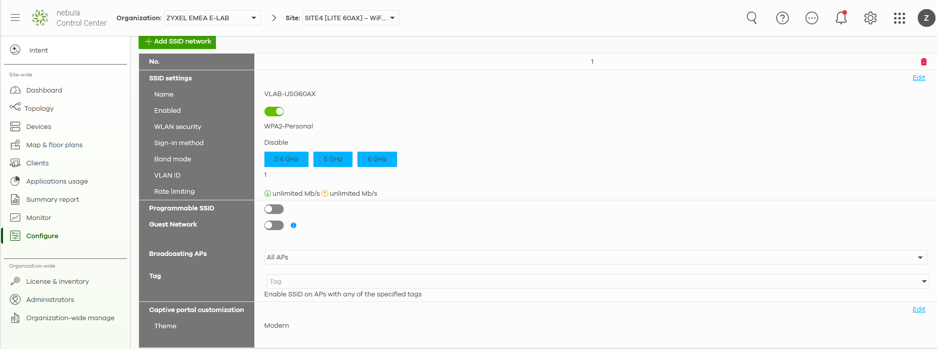

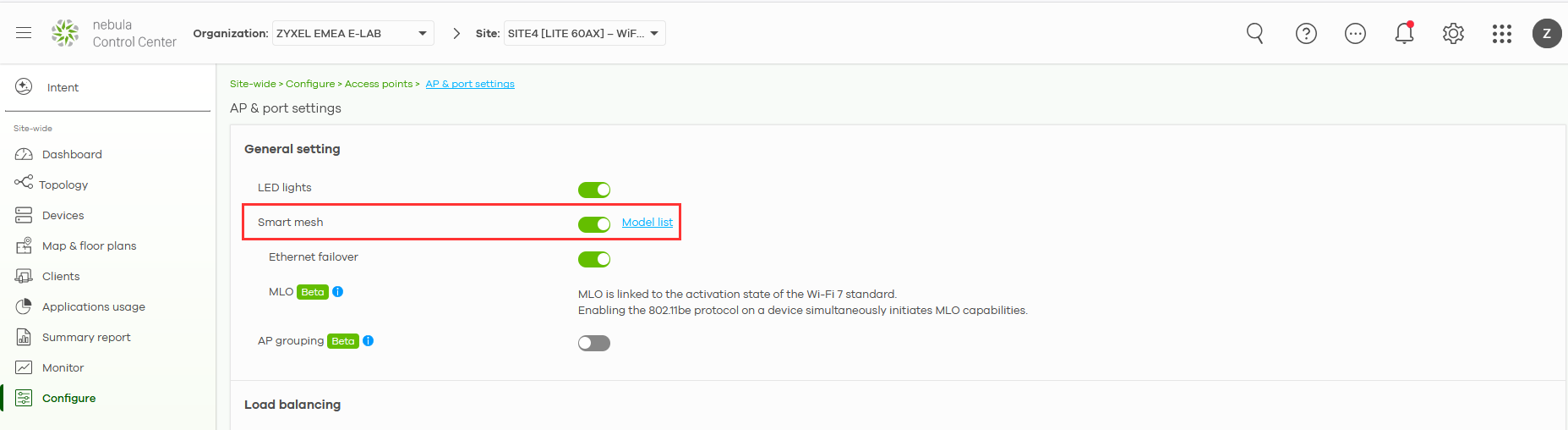

  • Først konfigurerer du SSID-profilene i henhold til dine preferanser ved å bruke:
Site-wide > Configure > SSID Settings

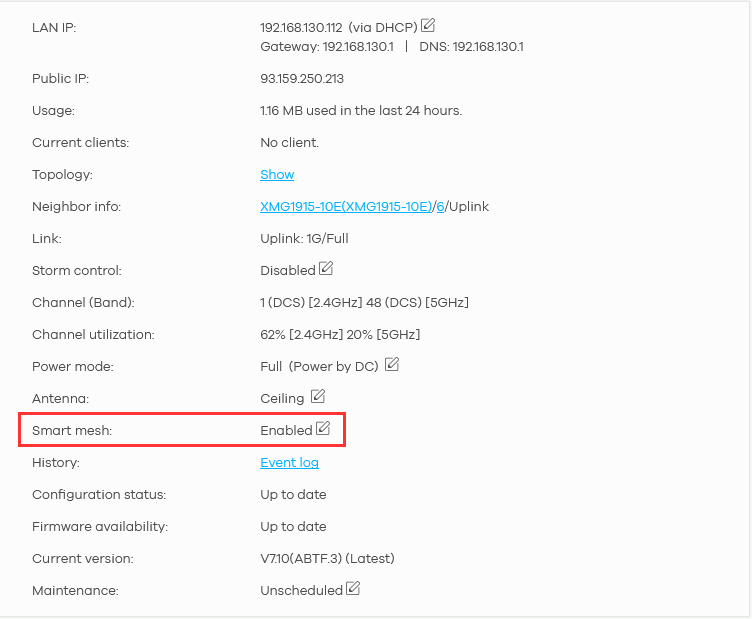

  • Sørg deretter for å slå på "Smart Mesh"-glidebryteren:
Site-wide > Configure > Access Point > AP & port settings
  • Sørg deretter for at Smart Mesh er aktivert på alle enheter.

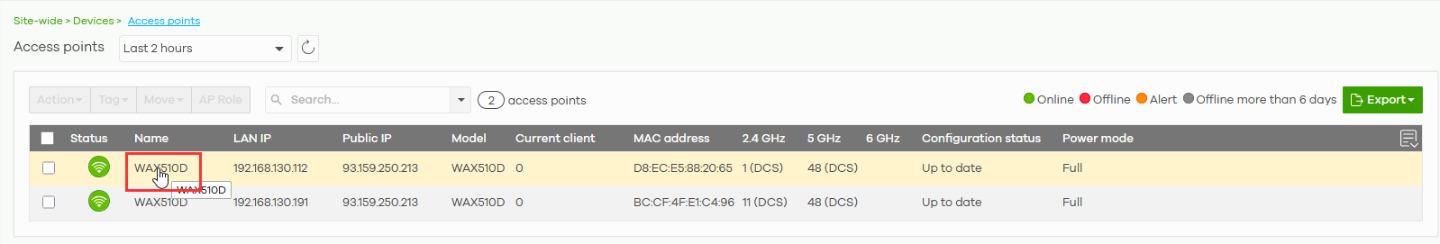

Site-wide > Device -> Access Points > "Select Access point"

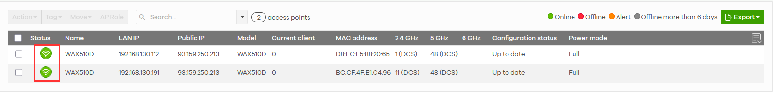

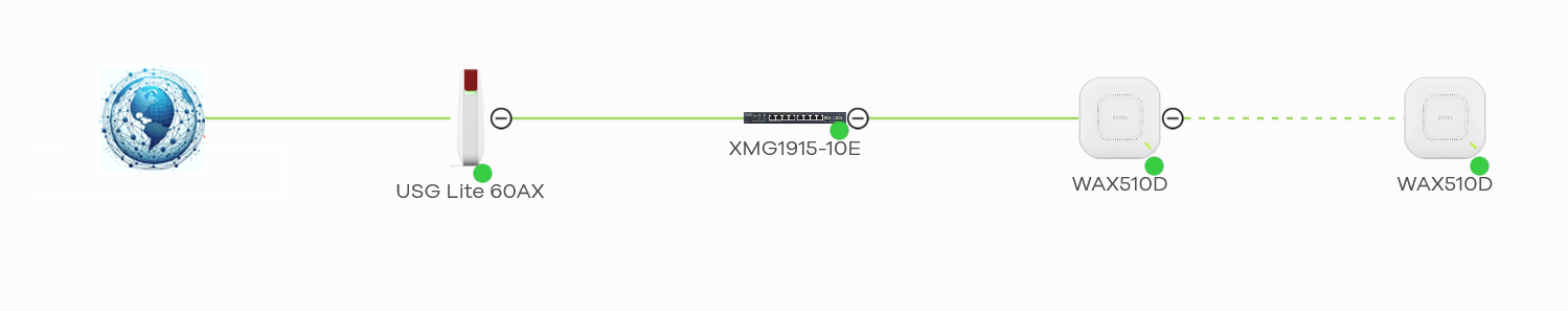

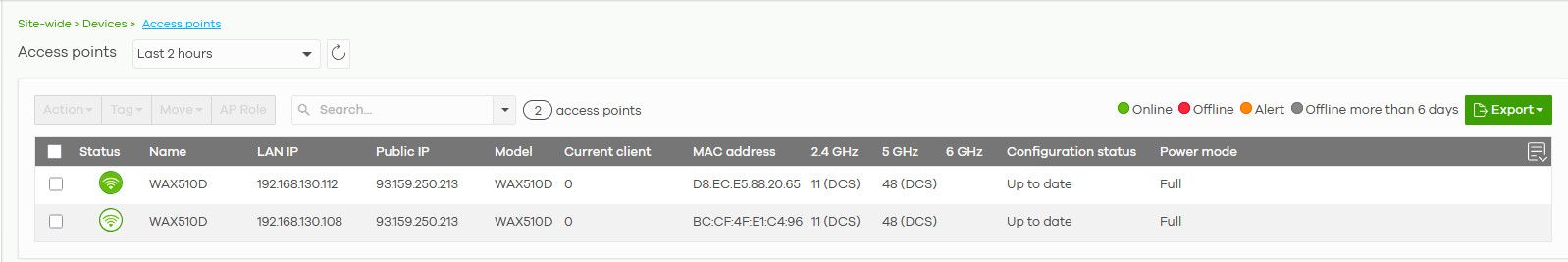

Verifisering - vellykket tilkobling
Enhetene skal vises online og med forskjellige symboler:
Det hulgrønne symbolet indikerer at det respektive AP-et fungerer som et repeater-AP, mens det fargefylte ikonet indikerer at AP-et kjører som et rot-AP.

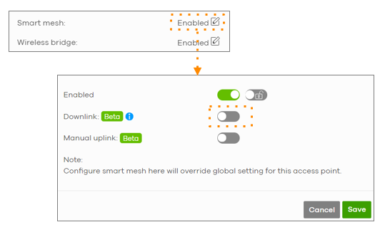

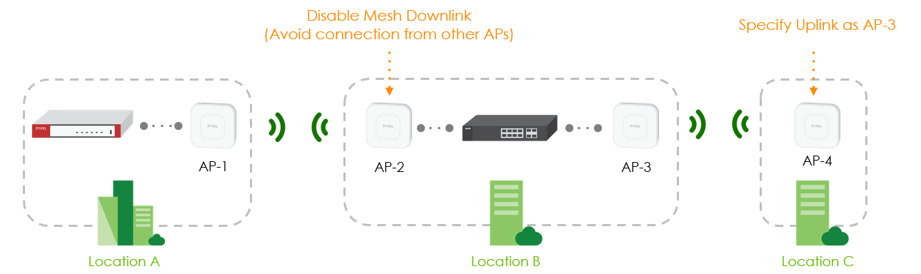

Deaktiver Mesh-nedlink
Siden fastvare 6.30 kan vi nå deaktivere Smart-Mesh Downlink på Repeater AP-er for å unngå at andre Mesh AP-er stjeler båndbredde.
Aktivering av Downlink på AP-2 betyr at AP-4 ikke kan mesh'e med AP-2.
Gå til for å deaktivere Downlink:
Site-wide > Devices > Access Point > "Specific AP"
Rediger deretter Smart-Mesh og deaktiver Downlink.
Vær oppmerksom på at AP-enheten fortsatt vil fungere som en Mesh AP.

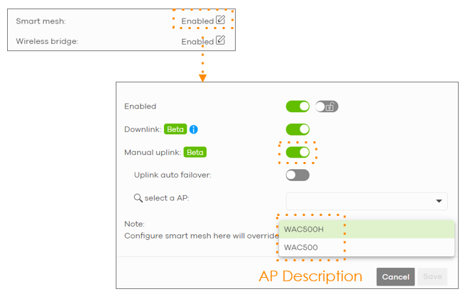

Angi opplink AP
Vi kan nå spesifisere hvilket AP som skal brukes som hoved-Uplink.
Gå til for å gjøre dette:
Rediger deretter Smart-Mesh og velg hovedrot-AP for dette repeater-AP-et.

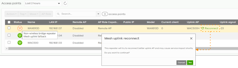

Failover i Smart-Mesh
Denne funksjonen avhenger av at du har valgt et bestemt rot-AP for dette repeater-AP-et (se punkt 8 ovenfor).
Når repeater-AP-et ikke klarer å koble seg til det angitte rot-AP-et, vil det koble seg til andre tilgjengelige AP-er for å holde Internett-tilkoblingen oppe.
Feilstatusen vises på AP-listen:
Administratoren kan utløse en ny tilkobling manuelt fra AP-statuslisten.
