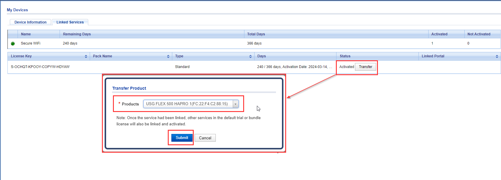

Overføring av en lisens på MyZyxel
Du kan nå flytte lisenser mellom enheter på MyZyxel ved å følge trinnene nedenfor; sørg for at begge enhetene er registrert i kontoen din. Kontakt kundestøtte for å få hjelp med å overføre enheter mellom kontoer.

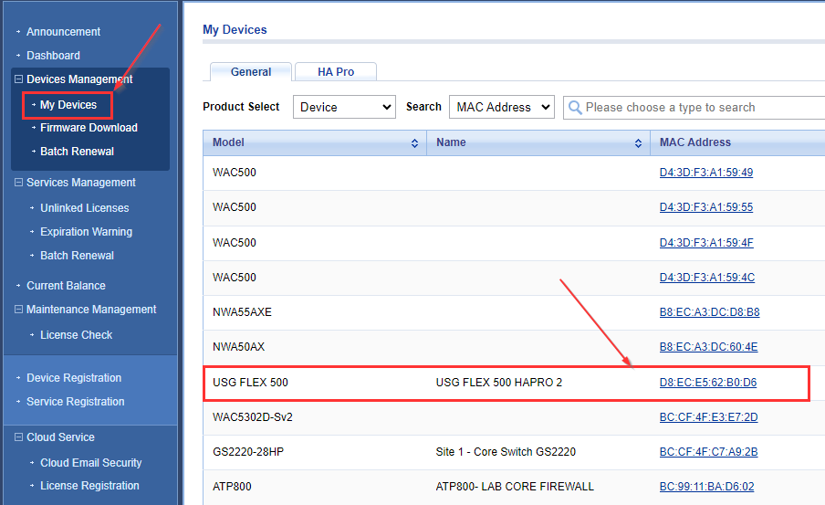

  • Logg inn på MyZyxel-portalen og klikk på "Min enhet"
  • Finn enheten med lisensen du vil overføre, og klikk deretter på enhetens Mac-adresse

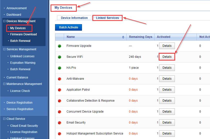

  • Gå videre ved å klikke på"Koblede tjenester"
  • Velg lisensen du vil overføre via"Detaljer"
  • Klikk på overføringsknappen. Det dukker opp et vindu der du kan velge hvilken enhet du vil overføre den til. Den vil bare vise enhetene som er registrert under kontoen din

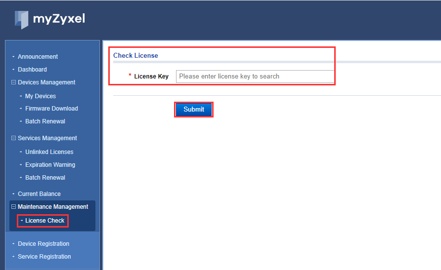

  • Gå til Maintenance Management > License Check og skriv inn lisensen din for å sjekke om den ikke allerede er i bruk
