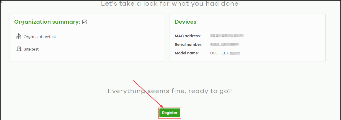

Når du slår på USG FLEX H for første gang og kobler den til Internett, må du registrere Zyxel-enheten for å få tilgang til webgrensesnittet, aktivere sikkerhetstjenester og motta fastvareoppdateringer. Kontroller at Zyxel-enheten har tilgang til Internett. Klikk på Register for å gå til Nebula Control Centre (NCC) for å registrere Zyxel-enheten din. NCC er en Internett-portal som gjør det mulig å administrere og overvåke grupper av Zyxel-enheter i organisasjoner.

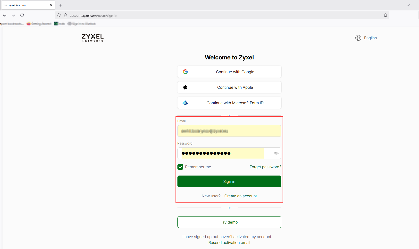

Du kan bare skrive inn påloggingsinformasjonen din hvis du har en konto. Ellers kan du opprette en ny.

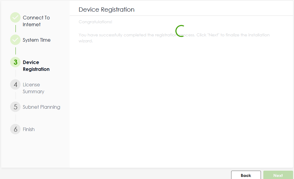

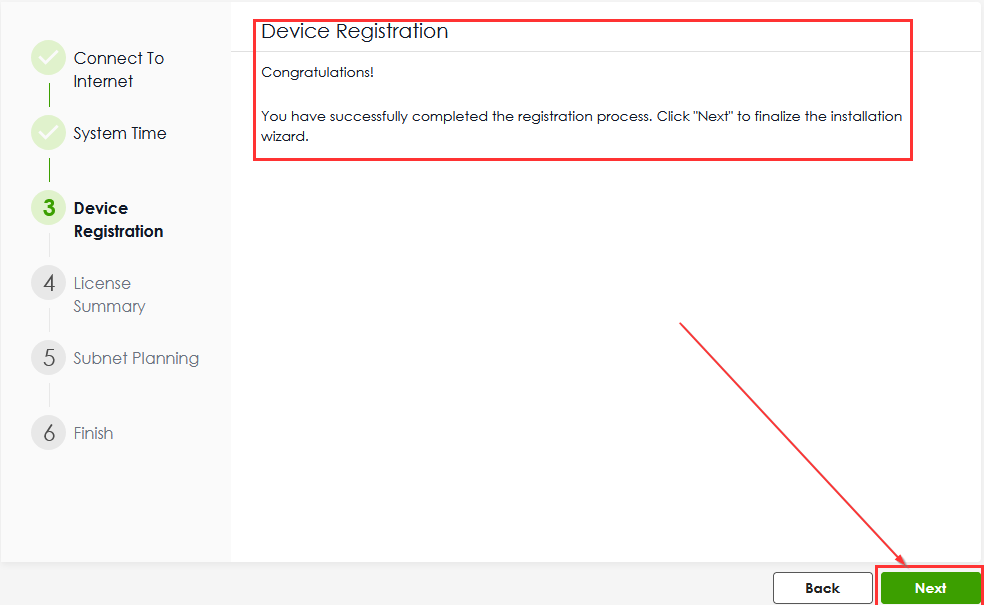

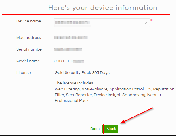

  • Gå gjennom enhets- og lisensinformasjonen, og følg instruksjonene i registreringsmenyen for å fullføre registreringen av den nye enheten. Når alle trinnene er fullført, kommer du tilbake til trinnet "Enhetsregistrering", og registreringsstatusen endres til "Registrert".
  • Registreringsprosessen kan ta noen minutter. Etter det vil du se en bekreftelse på at registreringen var vellykket.
Klikk på"Next" for å gå videre til neste trinn.
