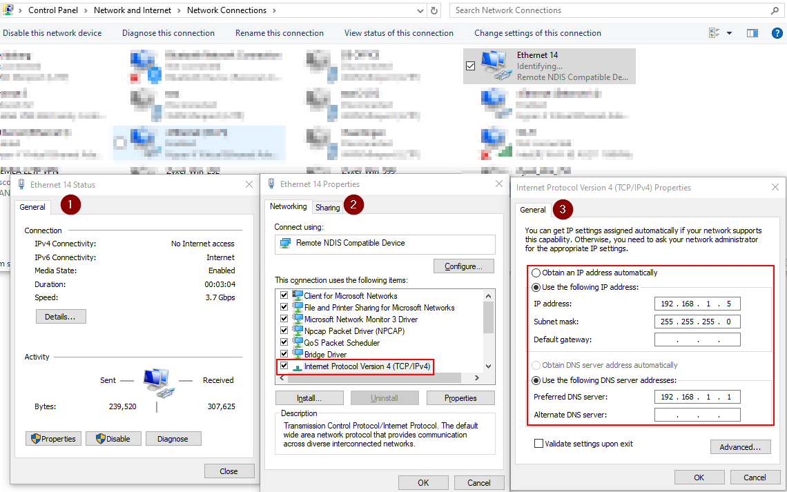

  • Konfigurere IP-adressen: Sørg for at datamaskinens IP-adresse er i samme delnett som NR2301, helst innenfor området 192.168.1.2 til 192.168.1.254.
  • Start nettleseren: Åpne nettleseren og naviger til http://192.168.1.1.

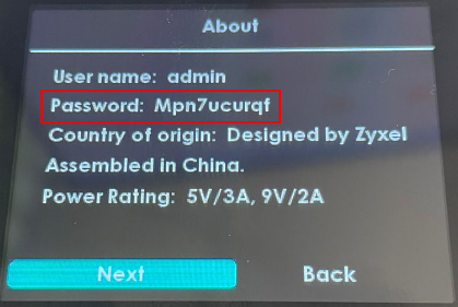

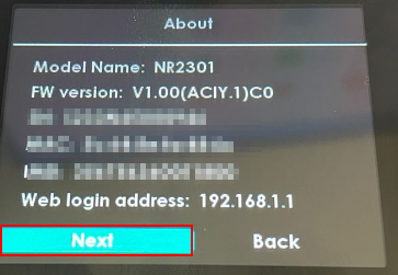

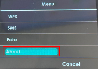

  • Brukernavnog passord: Brukernavn: "admin" og passord for å få tilgang til webgrensesnittet til NR2301 på selve enheten, finner du på LCD-skjermen på enheten, velg "Meny", velg deretter delen "Om" og trykk på knappen "Neste", etter å ha utført disse handlingene vil du se administratorpassordet.
Merk: Hvis administratorpassordet har blitt endret tidligere (dette kan gjøres via Web GUI), må du bruke det egendefinerte passordet i stedet for standardpassordet som er oppført i enhetsmenyen. Hvis det egendefinerte passordet glemmes, kan enheten tilbakestilles til fabrikkinnstillingene ved å trykke på "Reset"-knappen.

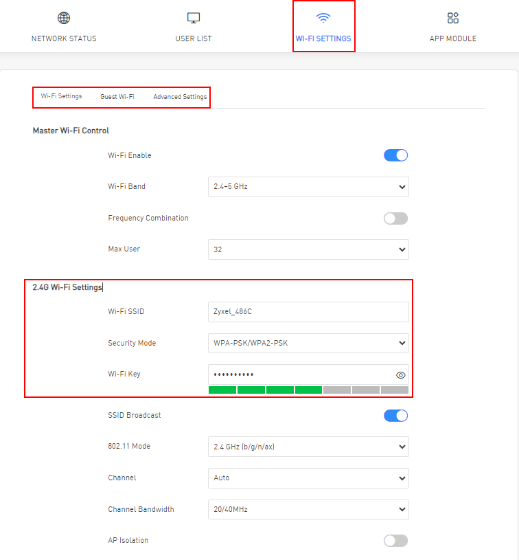

  • Naviger til "WIFI SETTINGS" på enheten din.
  • Endre viktige innstillinger som SSID-navn, trådløst passord og velg ønsket sikkerhetsmodus.
  • I tillegg har du muligheten til å konfigurere et separat WIFI-gjestenettverk og etablere en aktivitetsplan for SSID-ene dine.
  • Merk: Konfigurering av et WIFI-gjestenettverk gir et ekstra sikkerhetslag for hovednettverket, og ved å angi aktivitetsplaner kan du forbedre energieffektiviteten og kontrollere nettverkstilgangen.

  • Standard brukernavn er "admin", og passordet finner du på enhetens menyskjerm. Gå til "About" og velg "Next". Passordet ditt vises på skjermen, som i eksempelet nedenfor.
  • Skriv inn brukernavnet og passordet i enhetens webgrensesnitt, som vist på bildet nedenfor.

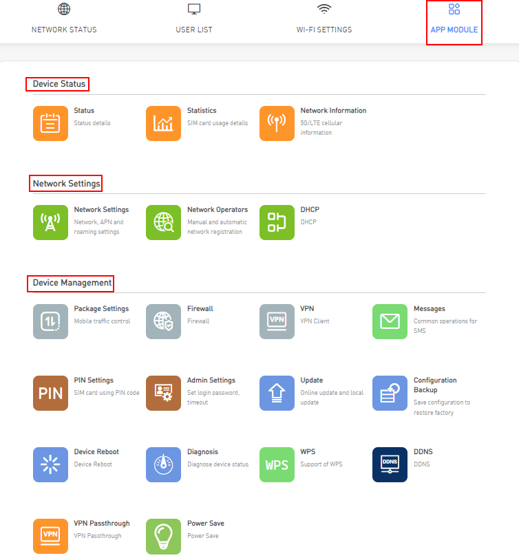

Avanserte innstillinger
I delen "APP MODULE" finner du en bredere funksjonalitet for enheten, som inkluderer tre seksjoner:
  • Enhetsstatus
  • Nettverksinnstillinger
  • Enhetsadministrasjon
