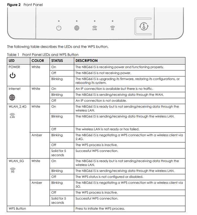

  • LED-lampjes
Controleer of de LED-lampjes correct branden

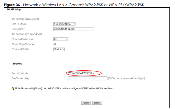

  • Het WiFi-wachtwoord wijzigen
Log in op het apparaat. Ga dan naar netwerk -> Draadloos LAN -> Algemeen
Kies de beveiligingsmodus WPA2-PSK(AES) en kies je nieuwe wachtwoord onder "Pre-Shared Key".

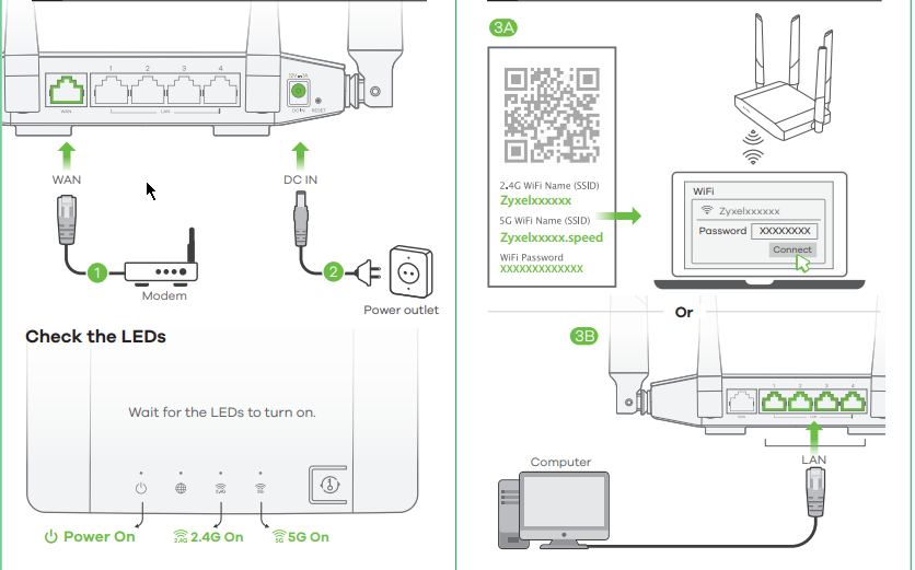

NBG6615 / NBG6604 - Problemen oplossen
Maak de fysieke verbindingen van uw modem als volgt voordat u begint met de bewerkingen. Zorg ervoor dat het apparaat (telefoon, tablet of computer) dat u gaat installeren bedraad of draadloos is verbonden met uw modem.

  • LED-lampjes
NBG6615: ga naar netwerk -> Draadloos LAN (2.4/5G)-> Algemeen (Modus router of toegangspunt)
NBG6604: Draadloos -> Beveiligingsmodus: WPA-PSK/WPA2-PSK
Kies de beveiligingsmodus WPA2-PSK(AES) en kies vervolgens uw nieuwe wachtwoord onder "Pre-Shared Key" (Vooraf gedeelde sleutel).
