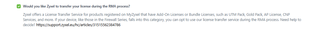

Wanneer u een RMA-aanvraag indient, kunt u Zyxel vragen om de licentieoverdracht namens u uit te voeren. Het RMA-formulier bevat een speciale optie:
“Wilt u dat Zyxel uw licentie overdraagt tijdens het RMA-proces?”
Wanneer u deze optie selecteert, biedt Zyxel een Licentieoverdrachtsservice voor producten die geregistreerd zijn op MyZyxel en die:
  • Add-On-licenties
  • Bundellicenties
  • Pakketten zoals UTM Pack, Gold Pack, AP-licentie, CNP Services en meer
Als uw apparaat tot de Firewall-serie behoort of gebonden licenties bevat, raden wij sterk aan deze optie in te schakelen zodat Zyxel de overdracht voor u kan regelen.
Waarom u de licentieoverdracht direct in het RMA-formulier moet aangeven
Door het vakje “Wilt u dat Zyxel uw licentie overdraagt…” aan te vinken:
  1. ziet Technical Support direct dat u een licentieoverdracht nodig heeft.
  2. Dit versnelt het RMA-proces, omdat u geen apart ticket hoeft te openen.
  3. Het team kan de benodigde stappen vooraf voorbereiden op basis van de licenties die aan uw apparaat zijn geregistreerd.
