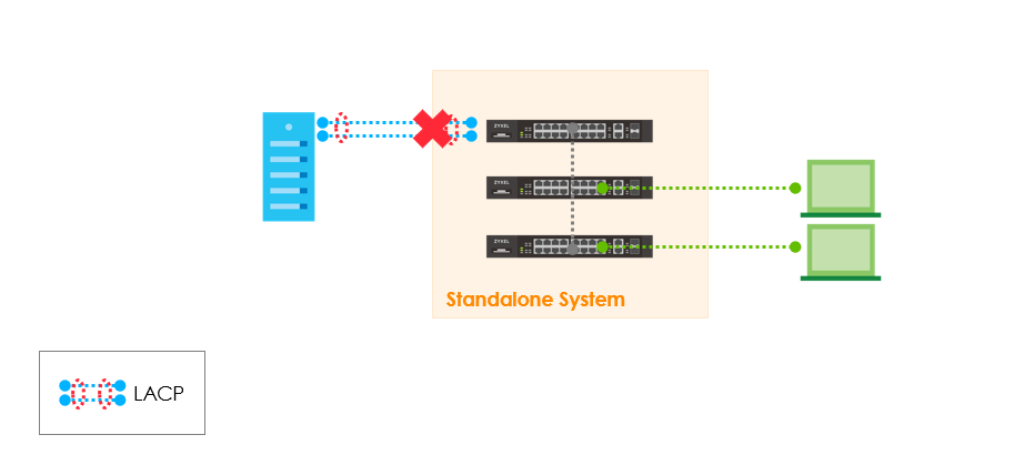

In generale, ci si collega al server con il protocollo LACP per fornire maggiore larghezza di banda e ridondanza del collegamento. Tuttavia, a causa delle limitazioni del protocollo LACP, è possibile configurare solo due o più porte per un trunk nello stesso switch. Il problema è se c’è un singolo punto di guasto, cioè, lo switch si spegne o il collegamento cade, cosa succede allora?
I client dal downlink non possono più accedere al server e tutti i servizi si interrompono.
La nostra soluzione: un Virtual Chassis / Stacking
Il concetto base dello stacking è impilare fino a 8 switch ZyXEL che funzionano come un unico switch. Ciò significa che permette di collegare LACP da uno switch a un altro switch.
Quindi si può evitare un singolo punto di guasto in questo tipo di scenario.

È possibile considerare questi tre switch come un unico switch logico e collegare il server eseguendo un link LACP al primo switch.
Poi collegare un altro link LACP al secondo switch.
Se il primo switch si spegne, i due client collegati al terzo switch possono comunque accedere al server tramite il secondo switch. Inoltre, è possibile centralizzare la gestione di questi tre switch tramite un singolo IP.
