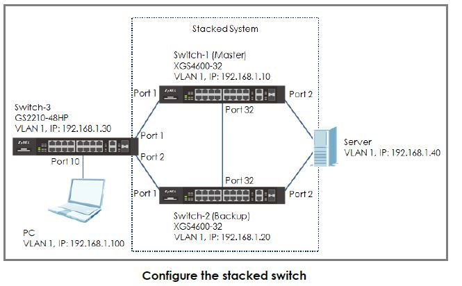

L'esempio mostra agli amministratori come configurare un switch impilato per garantire un'elevata disponibilità del server. In questo esempio, si impilano Switch-1 e Switch-2 in un unico switch logico. Impilando i switch insieme, anche se un switch va offline, i client possono comunque raggiungere il server. Questo garantisce un'elevata disponibilità dei server. Questo esempio indica agli amministratori di scollegare tutti i collegamenti prima di configurare i switch per evitare interruzioni di rete causate da tempeste di broadcast.

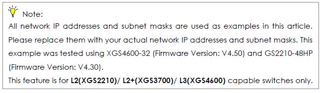

Nota: Tutti gli indirizzi IP di rete e le subnet mask sono utilizzati come esempi in questo articolo. Si prega di sostituirli con gli indirizzi IP e le subnet mask di rete reali. Questo esempio è stato testato utilizzando XGS3800-28 (versione firmware: V4.80) e GS2220-50HP (versione firmware: V4.80).

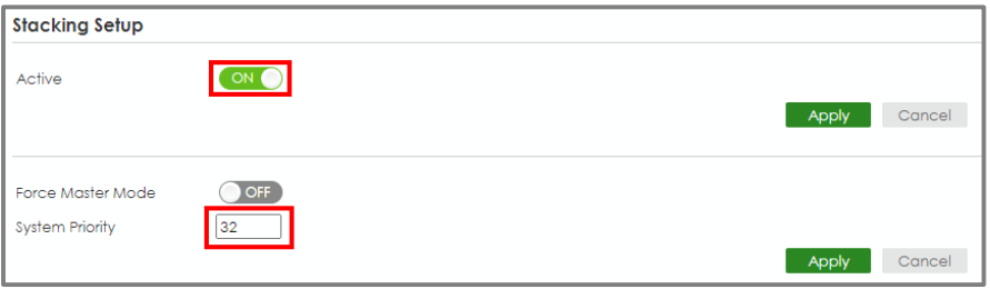

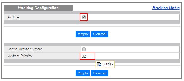

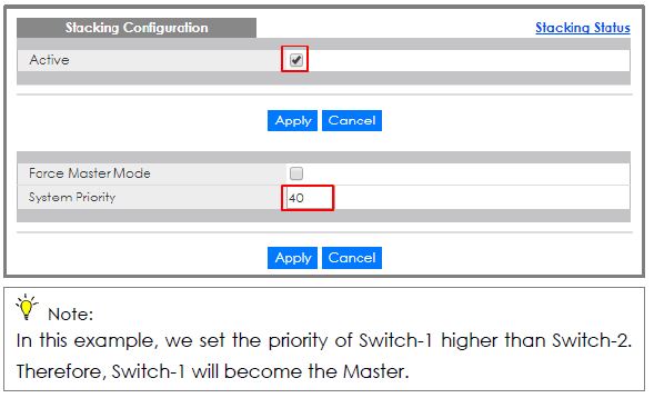

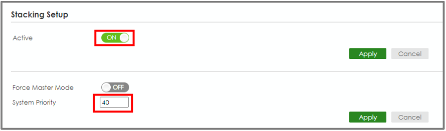

Accedere alla GUI web e andare a Menu > Sistema > Stacking > Stacking Setup. Immettere la priorità del sistema (più alto è il numero, più alta è la priorità per diventare master) e fare clic su "Applica". Abilitare l'impostazione Attivo e fare clic su "Applica".
Switch-1 si riavvia.
Configurazione di Switch-2
Accedere alla GUI web e andare a Menu > Sistema >Stacking > Configurazione dello stacking. Immettere la priorità del sistema (più alto è il numero, più alta è la priorità per diventare master) e fare clic su "Applica". Attivare l'impostazione Attivo e fare clic su "Applica".
Switch-2 si riavvia.
Collegare Switch-1 e Switch-2 sulla porta 28 utilizzando un ricetrasmettitore 10-Gigabit.
Switch-1 e Switch-2 diventano un switch impilato.
Il LED Stack ID sul pannello frontale del switches dovrebbe visualizzare "1" e "2".
Nota: In questo esempio, la priorità di Switch-1 è più alta di quella di Switch-2. Pertanto, Switch-2 è più prioritario. Pertanto, Switch-1 diventerà il Master.

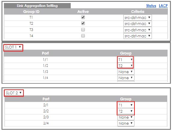

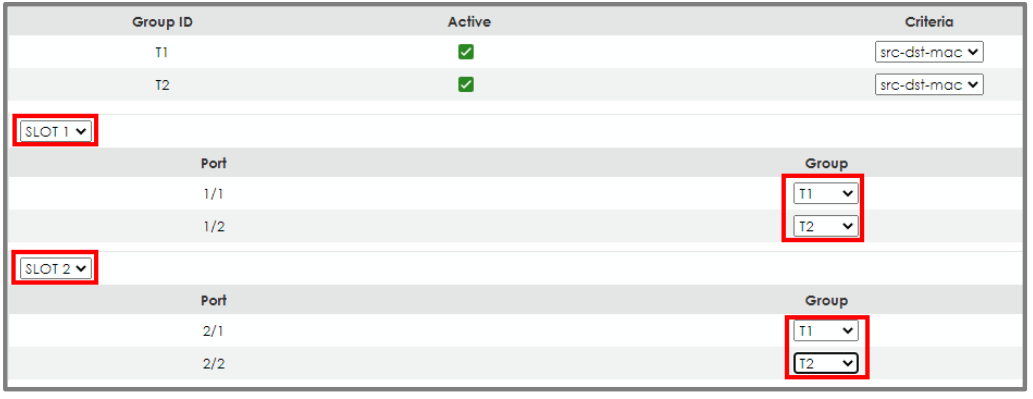

Accedere alla GUI web e andare a Menu > Porta > Link Aggregation > Impostazione Link Aggregation. Attivare T1 e T2. Selezionare SLOT 1 e impostare il gruppo delle porte 1/1 e 1/2 rispettivamente come T1 e T2.
Fare clic su "Applica".
Selezionare SLOT 2 e impostare il gruppo delle porte 2/1 e 2/2 rispettivamente come T1 e T2. Fare clic su "Applica".

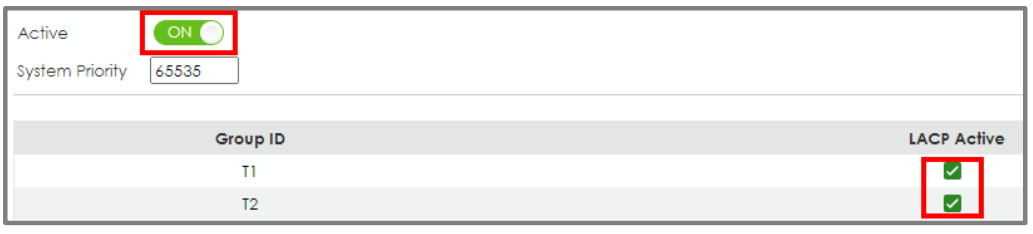

Impostazione del protocollo di controllo

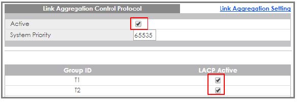

Accedere a Menu > Porta > Aggregazione di collegamento > Protocollo di controllo dell'aggregazione di collegamento. Selezionare la casella "Attivo", così come per T1 e T2.

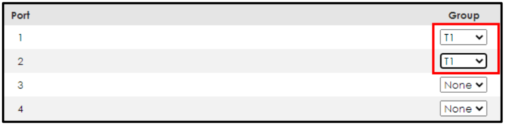

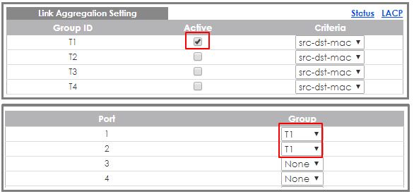

1 Accedere a Menu > Porta > Link Aggregation > Impostazione Link Aggregation. (Se si utilizza il firmware V4.70, andare a Menu > Advanced Application > Link Aggregation > Link Aggregation Setting). Selezionare la casella Attivo per T1 e selezionare le porte 1 e 2 come Gruppo T1.

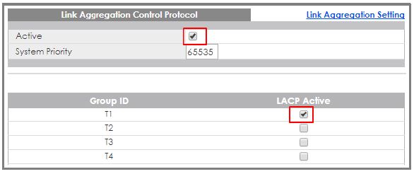

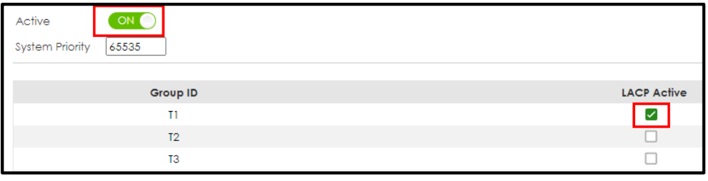

3 Andare a Menu > Port > Link Aggregation > Link Aggregation Control Protocol. (Se si utilizza il firmware V4.70, accedere a Menu > Advanced Application > Link Aggregation > Link Aggregation Setting >LACP).
Selezionare la casella "Attivo", così come per T1.

1 Configurare Link Aggegation tra le due NIC del server e collegare queste porte alle porte 1/2 e 2/2 del switch.

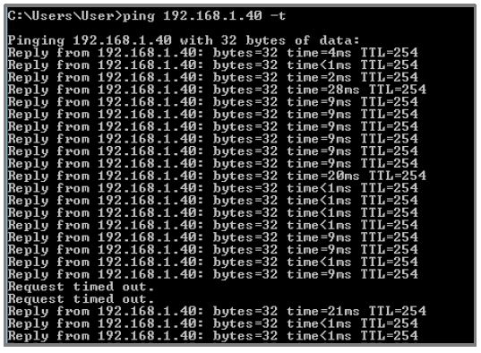

2 Utilizzare il PC per eseguire il ping del server (192.168.1.40). Dopo alcuni ping, provare a spegnere Switch-1 (Master down). Il ping visualizzerà alcune volte "timed out" e poi avrà nuovamente successo quando Switch-2 (Backup) diventerà il nuovo Master.

  1. Configurazione del Switch-1: accedere alla GUI web e andare a Menu > Impostazione di base > Stacking > Configurazione. Immettere la priorità del sistema (più alto è il numero, più alta è la priorità per diventare master) e fare clic su "Applica". Selezionare "Attivo" e fare clic su "Applica". Switch-1 si riavvia.
  2. Configurazione del Switch-2: accedere alla GUI web e andare a Menu > Impostazione di base > Stacking > Configurazione. Immettere la priorità del sistema (più alto è il numero, più alta è la priorità per diventare master) e fare clic su "Applica". Selezionare "Attivo" e fare clic su "Applica". Switch-2 si riavvia.

  1. Collegarsi al switch impilato. Accedere alla GUI web e andare a Menu > Applicazione avanzata > Aggregazione di collegamento > Impostazione aggregazione di collegamento. Attivare T1 e selezionare SLOT 1 e impostare il gruppo delle porte 1/1 e 1/2 rispettivamente come T1 e T2. Fare clic su "Applica". Selezionare SLOT 2 e impostare il gruppo delle porte 2/1 e 2/2 rispettivamente come T1 e T2. Fare clic su "Applica".
  2. Andare a Menu > Applicazione avanzata > Aggregazione di link > Impostazione aggregazione di link >LACP. Selezionare la casella "Attivo", così come per T1 e T2.

  1. Accedere a Menu > Applicazione avanzata > Aggregazione di link > Impostazione aggregazione di link. Selezionare la casella Attivo per T1 e selezionare le porte 1 e 2 come Gruppo Fare clic su "Applica".
  2. Accedere a Menu > Applicazione avanzata > Aggregazione collegamenti > Impostazione aggregazione collegamenti >LACP. Selezionare la casella "Attivo" e fare clic su "Applica".

  1. Configurare Link Aggegation tra le due NIC del server e collegare queste porte alle porte 1/2 e 2/2 dello stacked switch.
  2. Utilizzare il PC per eseguire il ping del server (192.168.1.40). Dopo alcuni ping, provare a spegnere Switch-1 (Master down). Il ping visualizzerà alcune volte "timed out" e poi avrà nuovamente successo quando Switch-2 (Backup) diventerà il nuovo Master.
