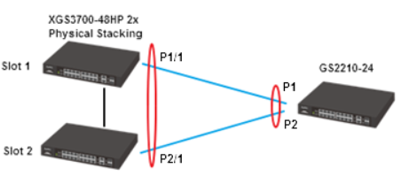

Come impostare l'aggregazione dei collegamenti tra un Switch autonomo e Switch in modalità stacking
Come impostare l'aggregazione dei collegamenti tra un Switch autonomo e Switch in modalità stacking.
Sì, LACP e trunk statico possono essere configurati con i diversi slot di stacking.
Lo stacking fisico collega direttamente Switch per formare un sistema più grande che si comporta come un singolo Switch.
Configurazione:
XGS3700-48HP (2x impilato)
lacp
trunk T1
trunk T1 lacp
trunk T1 interface 1/1
trunk T1 interface 2/1
GS2210-24
lacp
trunk T1
trunk T1 lacp

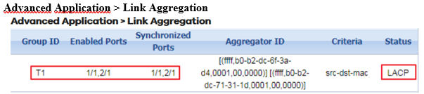

Verifica:
Accedi a XGS3700-48HP tramite la GUI Web, lo stato dovrebbe essere lo stesso della figura.
