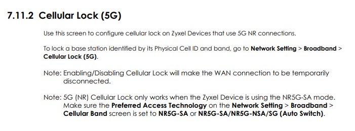

La funzione Cellular Lock consente ad alcuni dispositivi Zyxel di limitare la connessione a una specifica torre cellulare, il che può essere utile in ambienti con più stazioni base. Tuttavia, questa funzione è supportata solo su modelli selezionati come NR7101 e FWA710.

Configurando il blocco cellulare, è possibile specificare una o più celle (identificate dai valori RFCN e PCI) a cui il dispositivo deve connettersi. Se vengono specificate più celle, il dispositivo seleziona quella con il segnale più forte. Non esiste un ordine di priorità tra le celle elencate.
Considerazioni importanti:
  • Il blocco si applica solo alla cella di connessione primaria.
  • Le celle secondarie utilizzate per la Carrier Aggregation (CA) non sono limitate da questa impostazione.

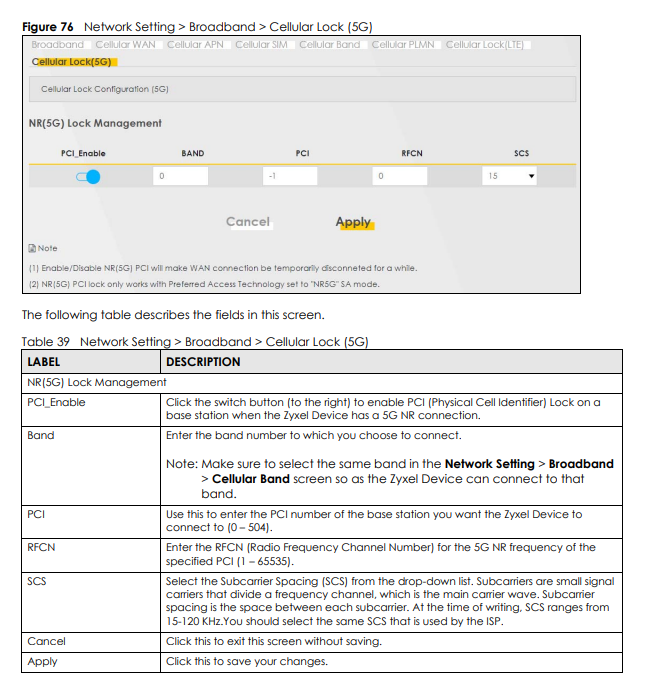

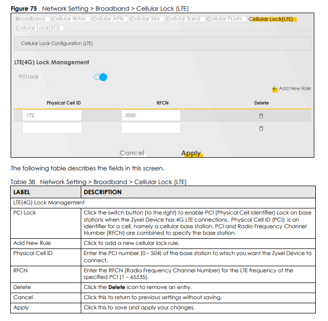

  2. Spostarsi su Impostazioni blocco cellulare:
    • Accedere a Impostazioni di rete > Banda larga > Blocco cellulare
  3. Identificare le celle disponibili:
    • Utilizzare la scheda Cell Info per visualizzare le celle vicine e prendere nota dei loro valori RFCN e PCI.
  4. Impostare le celle preferite:
    • Nella scheda Blocco celle, inserire i valori RFCN e PCI delle celle desiderate.
    • Fare clic su Applica per salvare le impostazioni.

    Ad esempio, se si blocca il dispositivo su una cella LTE (ad esempio, RFCN 9560, PCI 444), l'NR7101 si connetterà a questa specifica cella LTE come primaria.
    Tuttavia, una volta connesso, il dispositivo può aggregare altre celle secondarie(SCC) da torri diverse per migliorare il throughput, e queste non sono controllate dalle impostazioni di blocco cellulare.
