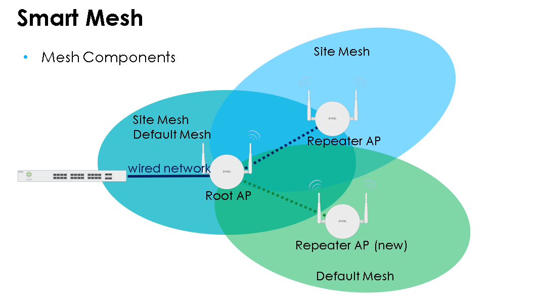

Tecnologia Smart Mesh - Panoramica semplice

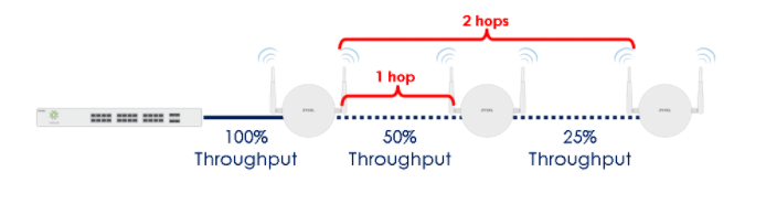

Smart Mesh funziona impostando un punto di accesso principale (chiamato "root AP") con una connessione cablata alla rete. Altri punti di accesso (chiamati "ripetitori") si collegano all'AP principale utilizzando il WiFi.
È possibile creare una rete con diversi hop wireless, ma per ottenere la migliore velocità e stabilità, si consiglia di posizionare tutti gli AP abbastanza vicini all'AP principale per evitare troppi hop. Ogni hop in più può ridurre la velocità fino al 50%.
Gli AP ripetitori creano un ponte wireless verso l'AP principale e condividono lo stesso nome WiFi (SSID). È possibile avere anche più di un AP radice, a seconda della configurazione. Nella maggior parte dei casi, una banda WiFi (come quella a 5 GHz) è utilizzata per il collegamento in rete, mentre l'altra (come quella a 2,4 GHz) è utilizzata per i dispositivi connessi.
Root AP - Qualsiasi AP collegato direttamente alla rete cablata e in grado di raggiungere il gateway. Se un Root AP perde la connessione al gateway, il Root AP passa al ruolo di ripetitore.
AP ripetitore - Qualsiasi AP non direttamente collegato alla rete cablata o che non ha una connessione con il gateway.
Mesh predefinita - La mesh che si forma tra gli AP radice e gli AP ripetitori PRIMA che gli AP ripetitori siano stati aggiunti al sito. Questa maglia utilizza un ID maglia comune tra tutti gli AP Nebula.
Site Mesh (Maglia del sito) - La maglia che si forma tra gli AP root e gli AP Repeater DOPO che gli AP Repeater sono stati aggiunti al sito. Questa maglia utilizza un ID univoco condiviso tra gli AP dello stesso sito Nebula.
Ciò significa che gli AP (di un firmware specifico) non devono necessariamente essere collegati con un cavo per essere approvvigionati da NEBULA. Solo l'aggiunta al sito consentirà loro di comunicare con l'AP principale tramite Site Mesh.

  • Stabilire la rete attraverso più hop wireless (senza limiti)
  • Hops wireless consigliati: meno di 2 hops dalla rete cablata.
  • Regola empirica: l'intera rete viene dimezzata per ogni hop wireless.

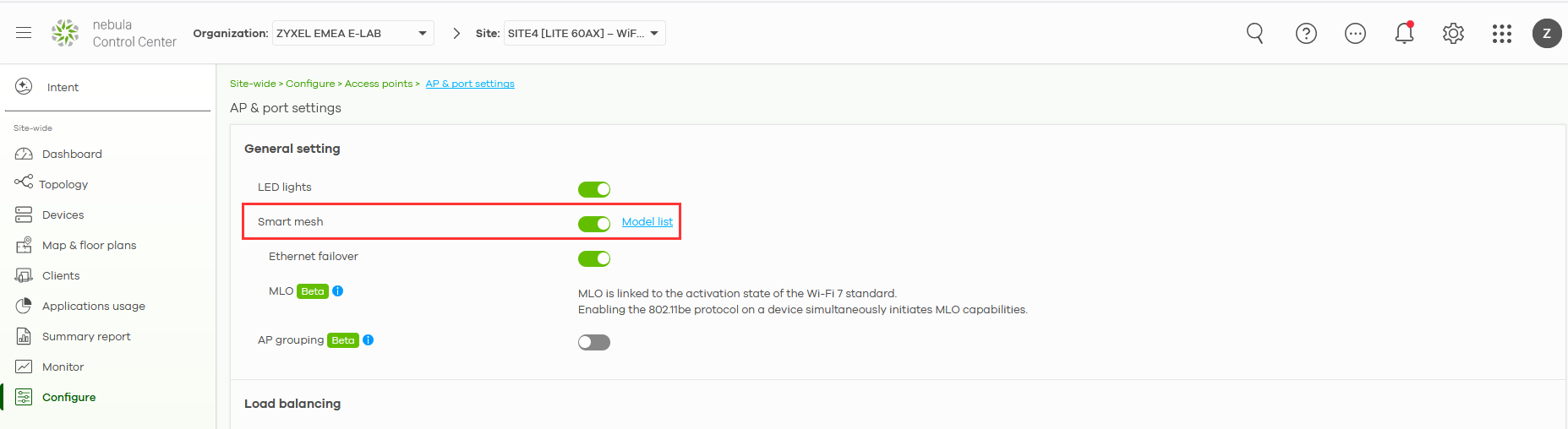

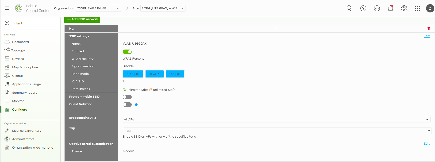

  • Innanzitutto, impostare i profili SSID in base alle proprie preferenze utilizzando:
Site-wide > Configure > SSID Settings

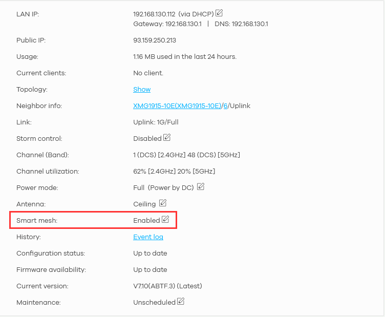

  • Quindi, assicurarsi di attivare il cursore "Smart Mesh":
Site-wide > Configure > Access Point > AP & port settings
  • Assicurarsi quindi che Smart Mesh sia abilitato su ogni dispositivo.
Site-wide > Device -> Access Points > "Select Access point"

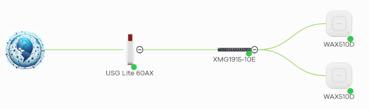

  • Assicurarsi che entrambi i dispositivi siano online, in modo da ricevere la configurazione da Nebula.
Nota: dopo aver apportato "qualsiasi modifica" alle impostazioni, attendere circa 7-10 minuti affinché il punto di accesso riceva la configurazione completa dal Centro di controllo Nebula (NCC).
Dopo aver abilitato Smart Mesh e confermato che entrambi gli AP sono connessi e online, scollegare il Repeater AP dall'alimentazione e dai cavi di rete. Quindi spostarlo nella posizione desiderata e collegarlo solo all'alimentazione.

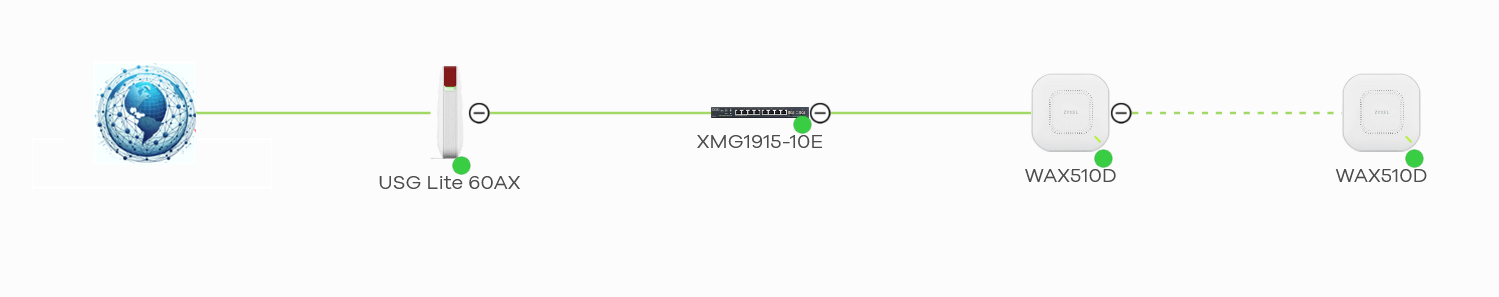

La connessione mesh verrà creata automaticamente.
Attendere fino a 15 minuti affinché l'AP ripetitore torni online attraverso il collegamento mesh.

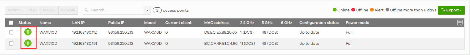

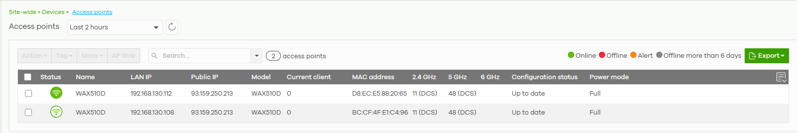

Verifica: connessione riuscita

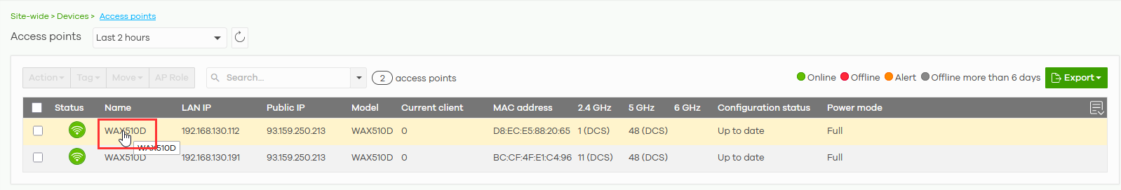

Le unità dovrebbero apparire online e con simboli diversi:
Il simbolo verde vuoto indica che il rispettivo AP funziona come AP ripetitore, mentre l'icona piena di colore indica che l'AP funziona come AP root.

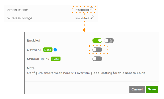

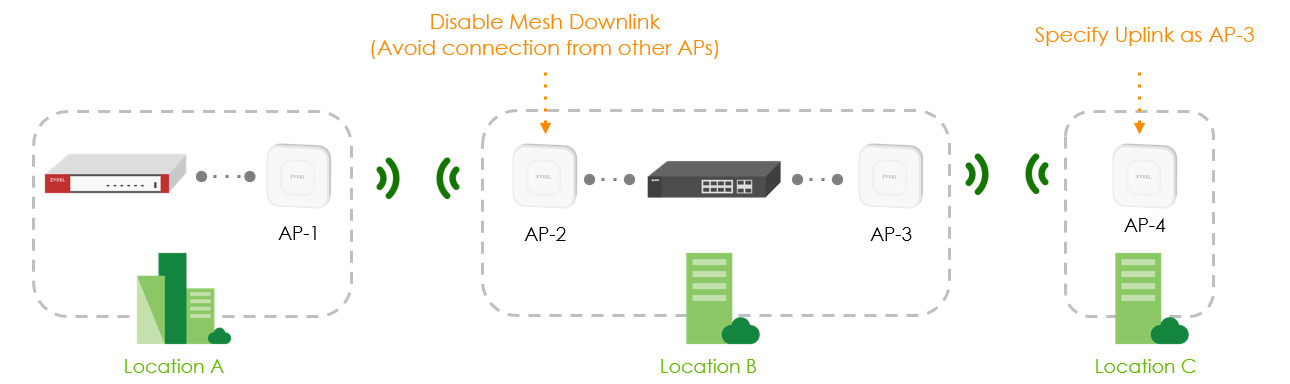

Disabilitazione del downlink Mesh
Dal firmware 6.30 è possibile disabilitare il downlink Smart-Mesh sugli AP ripetitori per evitare che altri AP Mesh sottraggano banda.
L'attivazione del Downlink sull'AP-2 significa che l'AP-4 non può collegarsi all'AP-2.
Per disattivare il Downlink, andare su:
Site-wide > Devices > Access Point > "Specific AP"
Quindi modificare la Smart-Mesh e disattivare il Downlink.
Si noti che l'AP continuerà a funzionare come AP mesh.

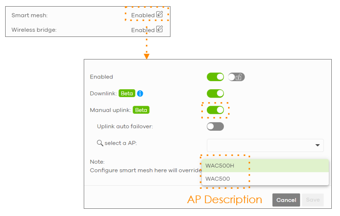

Specificare l'AP Uplink
Ora possiamo specificare quale AP deve essere usato come Uplink principale.
Per farlo, andare su:
Quindi modificare Smart-Mesh e scegliere l'AP principale per questo ripetitore.

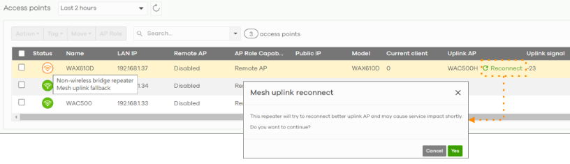

Failover in Smart-Mesh
Questa funzione dipende dalla scelta di un AP principale specifico per questo ripetitore (vedere il punto 8).
Quando il ripetitore non riesce a connettersi all'AP principale specificato, si connette agli altri AP disponibili per mantenere la connessione a Internet.
Lo stato di errore viene visualizzato nell'elenco degli AP:
L'amministratore può attivare manualmente una riconnessione dall'elenco degli AP.
