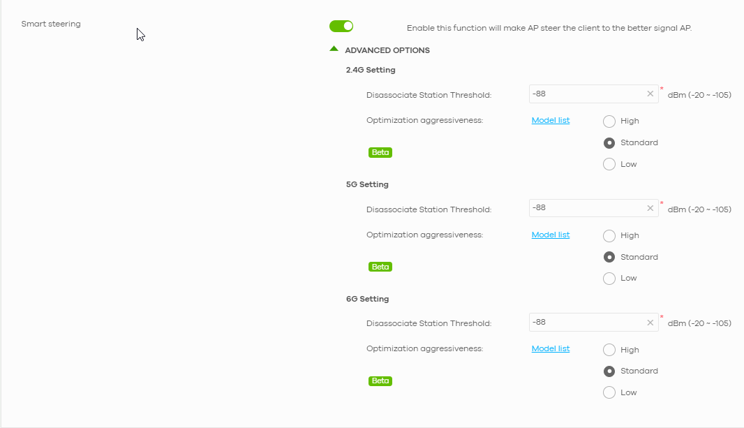

Smart Steering
Il modo migliore per migliorare il roaming WiFi sui miei access point Nebula è abilitarelo Smart Steering.Lo Smart Steering viene utilizzato quando si dispone di più di un AP.  Questo impedisce i "client sticky", termine utilizzato per i client WiFi che sono connessi a un AP (AP1) e che, quando si spostano al successivo AP (AP2), non si connettono all'AP2, anche se il segnale è migliore sull'AP2. Questo perché hanno ancora un segnale sull'AP1 (anche se è debole) e il client determina che il segnale è sufficiente per una connessione Internet.
Qui è possibile abilitare lo Smart Steering, che inoltra un client al successivo AP disponibile quando il segnale raggiunge un certo livello "basso". Ciò garantisce il miglior segnale possibile ovunque ci si trovi nell'ambiente. Se il client riceve un segnale troppo basso e non ci sono AP nelle vicinanze in grado di fornire un segnale migliore, il client verrà completamente espulso dal WiFi. Il client dovrà avvicinarsi nuovamente all'AP per potersi connettere.
Valori di best practice (sia su 2,4 GHz che su 5 GHz)
 L'opzionediottimizzazione aggressiva supportata su modelli specifici fornisce diversi livelli di soglia di velocità di traffico quando il dispositivo Nebula interviene per migliorare le prestazioni della rete WiFi del punto di accesso. Il dispositivo Nebula posticiperà le azioni implementate sui punti di accesso fino a quando la rete non sarà meno trafficata se la soglia viene superata.
È possibile selezionare un livello di soglia della velocità di traffico adeguato alla propria rete.
Alto: selezionare questa opzione se si desidera che il dispositivo Nebula posticipi l'azione impostata quando il traffico di rete dell'access point è intenso.
Standard: selezionare questa opzione se si desidera che il dispositivo Nebula posticipi l'azione impostata quando il traffico di rete dell'access point è medio.
Basso: selezionare questa opzione se si desidera che il dispositivo Nebula posticipi l'azione impostata quando il traffico di rete dell'access point è basso.
Soglia di disassociazione della stazione: -88 dBm
Quando il segnale scende al di sotto di -88 dBm, espellere il client dal WiFi e non consentirgli di connettersi fino a quando il segnale non supera i -88 dBm.
  • Come configurarlo?
Vai su Site-wide -> Configure -> Access points -> Radio settings

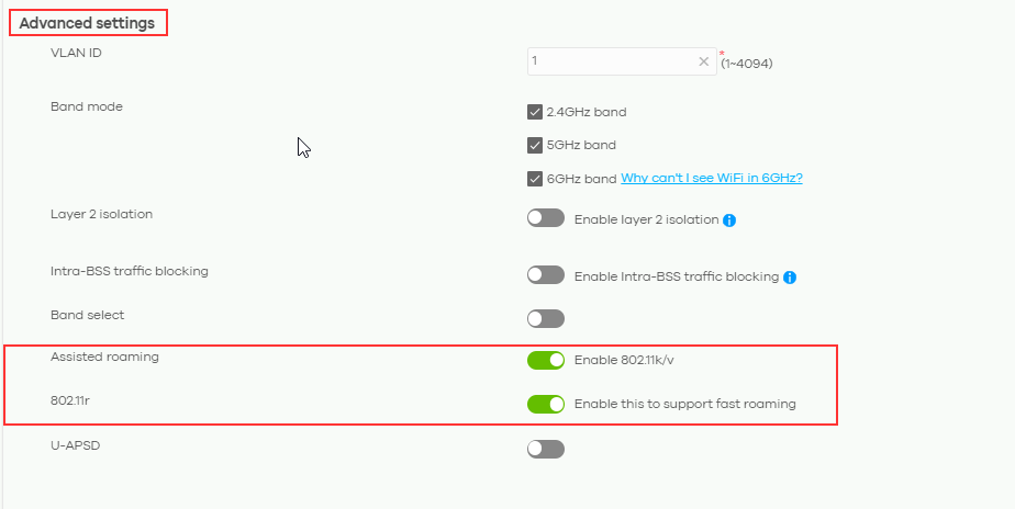

Protocolli di roaming
  •  802.11r - IEEE 802.11r è uno standard per il roaming veloce in una rete wireless, noto anche come Fast BSS Transition (o Fast Roaming). Senza il supporto per 802.11r, ciò richiederebbe al client di eseguire nuovamente l'autenticazione, causando problemi agli utenti (fonte). Se si dispone dell'autenticazione RADIUS / Active Directory, questa opzione dovrebbe essere abilitata.
  • Valori di best practice (sia su 2,4 GHz che su 5 GHz)
Disattiva 802.11r se non utilizzi 802.11x (autenticazione RADIUS o AD) su WiFi
  • 802.11k/v - Lo standard 802.11k aiuta i dispositivi a cercare rapidamente gli AP vicini disponibili come destinazioni di roaming creando un elenco ottimizzato di canali. Quando la potenza del segnale dell'AP corrente si indebolisce, il dispositivo cercherà gli AP di destinazione da questo elenco (fonte). Tuttavia, il protocollo non è supportato su tutti i dispositivi, il che può causare problemi.
  • Lo standard 802.11v può indirizzare i dispositivi al roaming e può accettare e rispondere a questi frame di gestione della transizione Basic Service Set (BSS), migliorando la qualità della WLAN quando si è connessi a una rete che supporta lo standard 802.11v (fonte). Tuttavia, il protocollo non è supportato su tutti i dispositivi, il che può causare problemi.
Disattivare 802.11k/v se si riscontrano problemi di roaming. Ciò potrebbe essere dovuto a dispositivi non supportati o ad altri problemi relativi al protocollo.
Vai su Site-wide -> Configure -> Access points -> SSID advanced settings

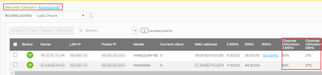

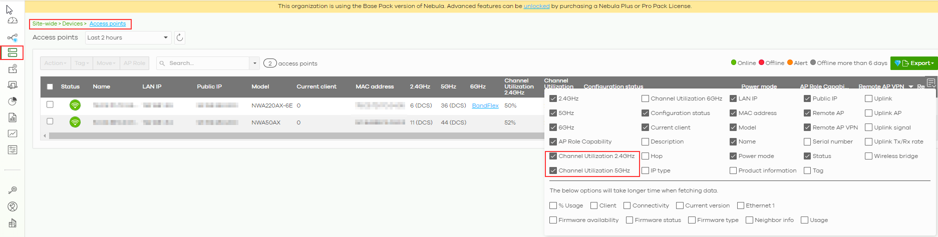

  • Come controllare il livello di interferenza
Vai su Site-wide -> Devices -> Access points
Clicca sull'icona "documento/elenco" e seleziona l'interferenza del canale su 2,4GHz e 5GHz (6GHz)

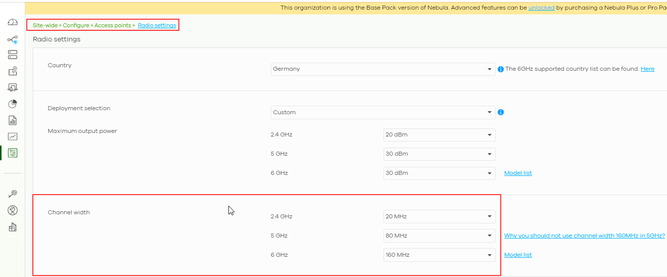

  • Larghezza del canale
Ogni volta che si verifica un rallentamento del WiFi, ciò potrebbe essere dovuto a un'interferenza. Per ridurre il livello di interferenza (utilizzo del canale), è possibile diminuire la larghezza del canale. Ciò ridurrà la velocità complessiva del WiFi, ma in caso di livelli di interferenza elevati, aumenterà la velocità. La larghezza del canale opera su uno spettro di frequenza da 20 MHz fino a 160 MHz; una larghezza del canale maggiore comporta un aumento della velocità massima, ma anche un aumento del rischio di interferenze.
  • Valori ottimali (sia su 2,4 GHz che su 5 GHz)
Se si verificano velocità incostanti, disconnessioni WiFi, ecc., ridurre la larghezza del canale a 20 MHz sia su 2,4 GHz che su 5 GHz.
  • Come configurare la larghezza di canale?

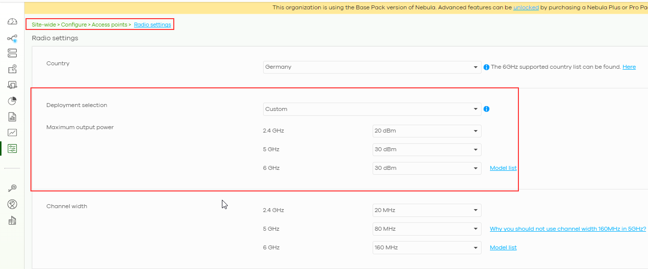

  • Potenza di uscita
Un problema comune è che, per evitare interferenze, si tende a ridurre la potenza di uscita degli AP. Tuttavia, questo crea delle "zone grigie" nell'ambiente WiFi in cui non è disponibile la connessione WiFi.
Tuttavia, a volte è necessario ridurre la potenza di uscita a causa di un'installazione WiFi non corretta.
Iniziare riducendo la potenza di uscita di 3-5 dBm alla radio che presenta un'elevata interferenza (ad esempio 2,4 GHz) per vedere se questo aiuta a ridurre il livello di interferenza (vedere la sezione 2.1.2 Come controllare il livello di interferenza). Se l'utilizzo del canale diminuisce, provare a ridurla nuovamente di 2 dBm. Se l'utilizzo del canale rimane invariato, potrebbero esserci altri problemi, come le impostazioni "DCS" (vedere 2.2.1 Impostazioni di selezione dinamica del canale (DCS)).
  • Come configurare la potenza di uscita
Vai a Site-wide -> Configure -> Access points -> Radio settings

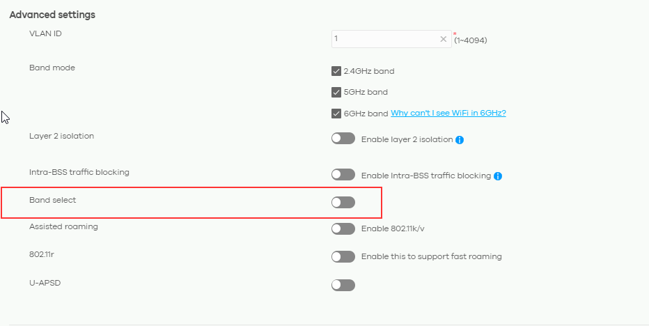

  • Selezione banda
La selezione della banda è una funzione che forza i client a connettersi alla banda 5 GHz. Questo perché la banda 5 GHz presenta generalmente livelli di interferenza inferiori ed è anche più veloce. L'access point proverà a forzare i client a connettersi alla rete 5 GHz per 3 volte prima di accettare la connessione del client alla banda 2,4 GHz.
  • Valori ottimali
Se si riscontra un livello di interferenza elevato (utilizzo del canale) su 2,4 GHz ma un buon utilizzo del canale su 5 GHz, la selezione della banda potrebbe essere una buona opzione. Tuttavia, alcuni dispositivi non supportano la selezione della banda e ciò potrebbe causare ulteriori problemi nell'ambiente di rete. Pertanto, la best practice consiste nel lasciare questa funzione disabilitata.
  • Come configurare la selezione della banda
Andare su Site-wide -> Configure -> Access points -> SSID advanced settings

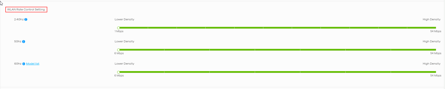

Impostazione del controllo della velocità WLAN
Il controllo della velocità WLAN è la funzione che consente agli utenti di impostare la velocità di trasmissione di base dell'AP.
Poiché i pacchetti di frame di gestione, broadcast e multicast utilizzano la velocità di base per la trasmissione, ciò influirebbe sulle prestazioni della rete a causa della bassa velocità.
Se l'ambiente di rete è ben implementato (ad esempio, il segnale dei client è compreso tra -50 dBm e -60 dBm), la configurazione di una velocità di base più elevata offre vantaggi in termini di prestazioni di rete, tra cui la riduzione del sovraccarico di gestione, un migliore utilizzo del tempo di trasmissione e un throughput potenziato, specialmente in scenari con un'elevata densità di AP.
In altre parole, la funzione di controllo della velocità WLAN viene utilizzata per modificare la velocità di trasmissione di base dell'AP, mentre la funzione di limitazione della velocità viene utilizzata per limitare la velocità di trasmissione dei client ad esso collegati (fonte).
Se si verificano problemi di interferenza, il controllo della velocità WLAN probabilmente non sarà di aiuto. Tuttavia, se si dispone di un ambiente WiFi denso (molti client collegati agli AP) e si desidera aumentare la velocità di trasmissione (velocità) nell'ambiente WiFi, è possibile modificare il valore di controllo della velocità WLAN a 6 Mbit/s per 2,4 GHz e 11 Mbit/s per 5Ghz (e 6GHz). Tuttavia, l'aumento del controllo della velocità WLAN potrebbe causare interruzioni e disconnessioni per i vostri client WiFi se .
  •  Come configurare il controllo della velocità WLAN
Andare su Site-wide -> Configure -> Access points -> Radio settings: WLAN Rate Control Setting
Trascinare la linea per modificare i valori

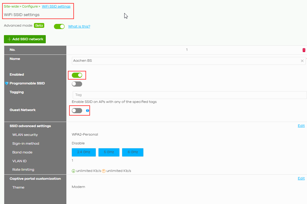

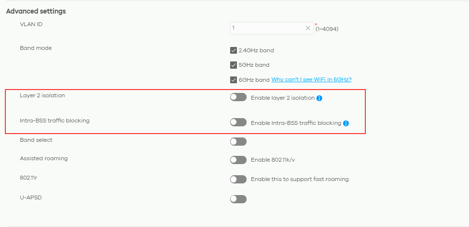

  • Blocco del traffico intra-BSS - Impossibile raggiungere i dispositivi nella mia rete
Il blocco del traffico intra-BSS assicura che i client wireless non possano comunicare tra loro ed è una parte importante dell'isolamento di livello 2. Quando è abilitato, il dispositivo (ad esempio Chromecast) non sarà in grado di comunicare con il telefono cellulare, il laptop o qualsiasi altro client nella rete, impedendo così la connessione. La best practice per il blocco del traffico Intra-BSS è di abilitarlo solo per il WiFi ospite, ovvero per i client di cui non ti fidi.
  • Come disabilitare il blocco del traffico Intra-BSS?
Assicurarsi che SSID sia abilitato e che la rete ospite sia disabilitata
Vai su Site-wide -> Configure -> WiFi SSID settings
Assicurarsi che il blocco del traffico Intra-BSS e l'isolamento Layer 2 siano disabilitati
Vai su Site-wide -> Configure -> Access points -> SSID advanced settings:

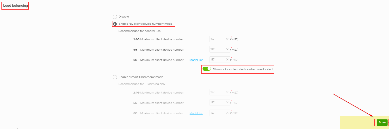

  •  Bilanciamento del carico
Se gli utenti vengono espulsi dal WiFi quando il carico è leggermente superiore al solito, potrebbe essere utile configurare il bilanciamento del carico per bilanciare i client quando il carico diventa troppo elevato.
Utilizza la funzione di bilanciamento del caricoper controllare il numero di dispositivi connessi.
  • Scegli"Abilita in base al numero di dispositivi client".
  • Inserisciil numero massimo di dispositivi client 2.4G/5G. Per una connessione WiFi più stabile ed efficiente, ti consigliamo di limitare il numero di client wireless connessi a 15-20 per AP contemporaneamente.
  • Attiva/disattiva"Disassocia dispositivo client in caso di sovraccarico". Quandoil numero di stazioni è superiore al numero massimo di stazioni, l'AP disassocia i client con il tempo di inattività più lungo e la potenza del segnale più debole.
Vai a Site-wide -> Configure -> Access points -> AP & port settings
