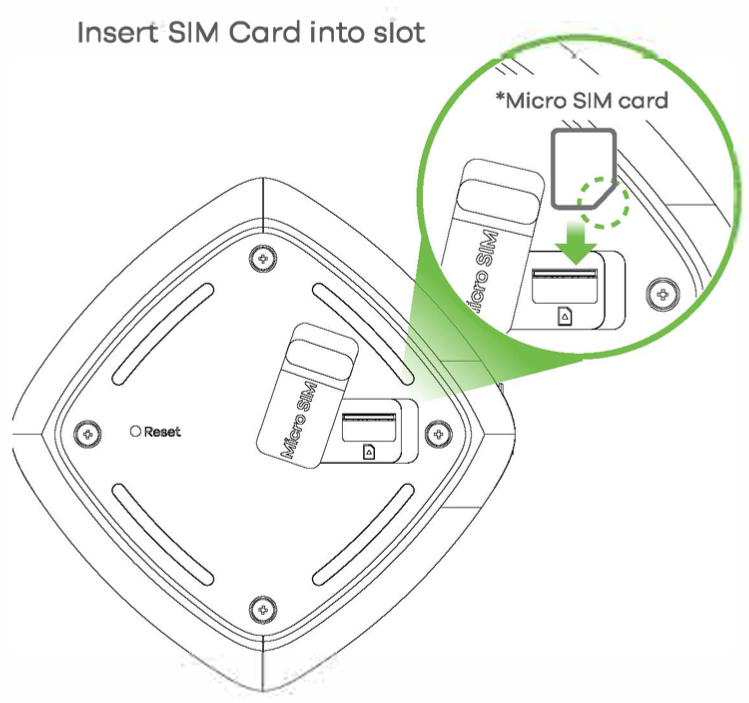

Alcuni modelli richiedono l'inserimento della scheda SIM prima dell' accensione. L'inserimento successivo può causare problemi di rilevamento. Inoltre, accertatevi che la scheda SIM sia inserita correttamente e completamente: un posizionamento errato può impedire la registrazione della rete.

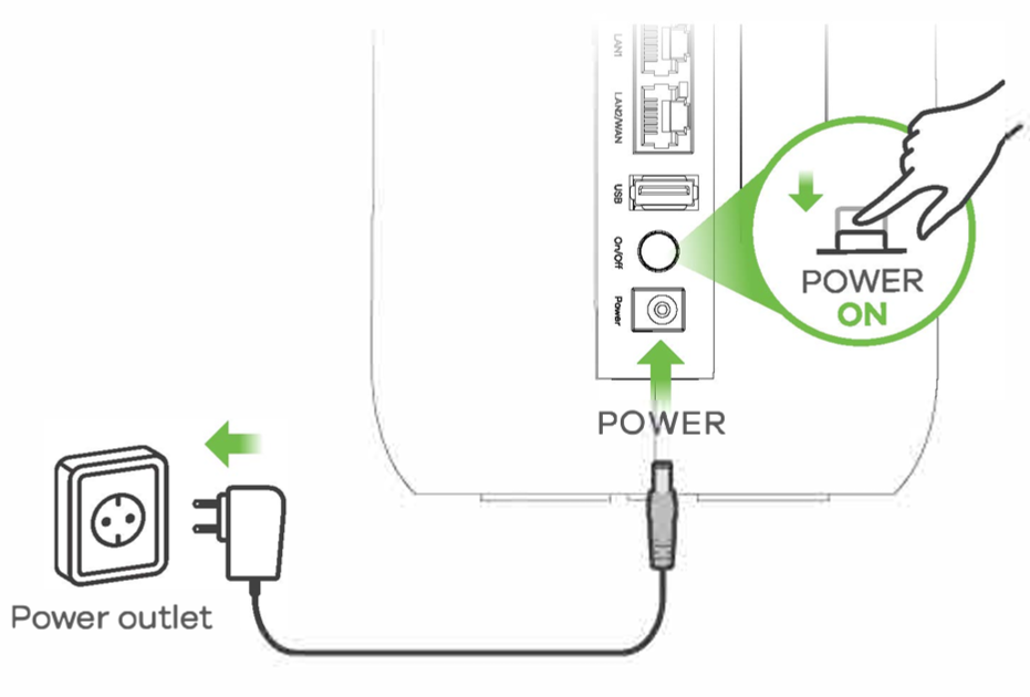

  • Inserire la scheda SIM prima di accendere il dispositivo.
  • Assicurarsi che la scheda SIM sia inserita correttamente nel dispositivo Zyxel.
  • Verificare che l'adattatore di alimentazione sia saldamente collegato e che il dispositivo sia acceso.
Le istruzioni per l'avvio iniziale del dispositivo sono disponibili qui:

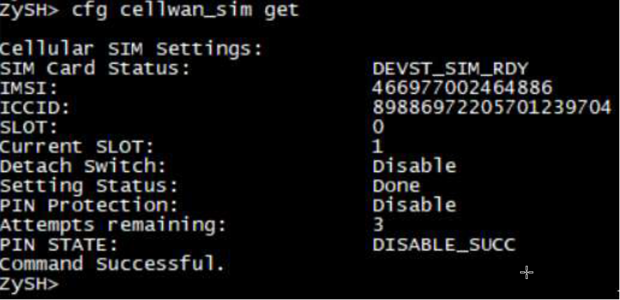

3. Controllare lo stato della SIM e verificare se la scheda SIM è bloccata
Nella WebGUI, andare su Menu > Monitor di sistema > Stato WAN cellulare. Comando da console: cfg cellwan_sim ottenere per verificare se
Se la scheda SIM non viene riconosciuta
Ecco una guida passo passo su cosa fare quando un router Zyxel 5G non riconosce la scheda SIM:
Controllare l'inserimento della scheda SIM: Assicurarsi che la scheda SIM sia inserita correttamente nello slot SIM del router 5G. A volte, una scheda SIM allentata o non correttamente inserita può impedire al router di riconoscerla. Rimuovete e reinserite con cautela la scheda SIM, assicurandovi che sia correttamente inserita nell'apposito slot.

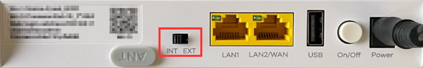

  • Verificare la selezione della modalità di antenna: Se il router è impostato sulla modalità antenna esterna ma non è collegata alcuna antenna esterna, il dispositivo non riuscirà a stabilire una connessione con il provider Internet. Assicuratevi che sia selezionata la modalità antenna corretta in base alla vostra configurazione.
